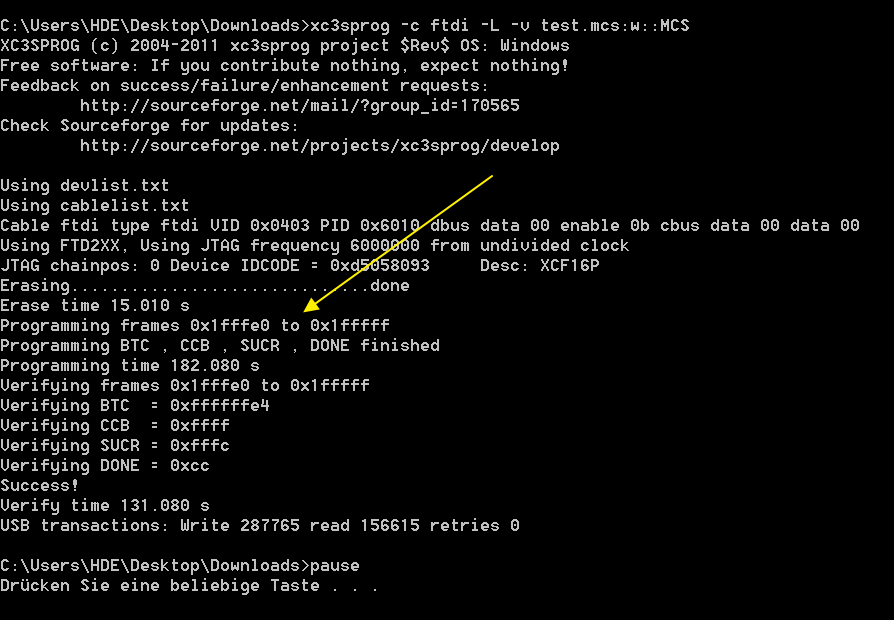

Es git aber inzwischen schon eine eine Version die für die FT2232H Chips
ist. Da kann man maximal 30MHz als JTAG Frequenz einstellen. Dadurch
sollte es deutlich schneller gehen.
Ich versuche gerade den -s Parameter zu verwenden leider finde ich in
der Beschreibung kein Beispiel.
Ich habe es jetzt wie folgt probiert.
xc3sprog -c ftdi -L -v  -s USB <-> Serial Converter test.mcs:w::MCS
Dies funktioniert aber nicht. Wenn ich den -s Parameter weglasse dann
funktioniert der Firmwareupload.
xc3sprog -c ftdi -L -v  test.mcs:w::MCS

von Uwe B. (Firma: TU Darmstadt) (uwebonnes)
Mal mit Anführungszeichen probieren:
 xc3sprog -c ftdi -L -v  -s "USB <-> Serial Converter" test.mcs:w::MCS

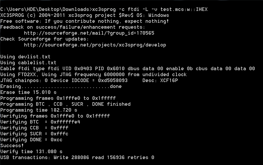

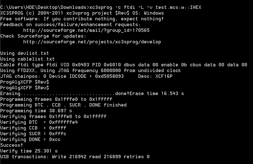

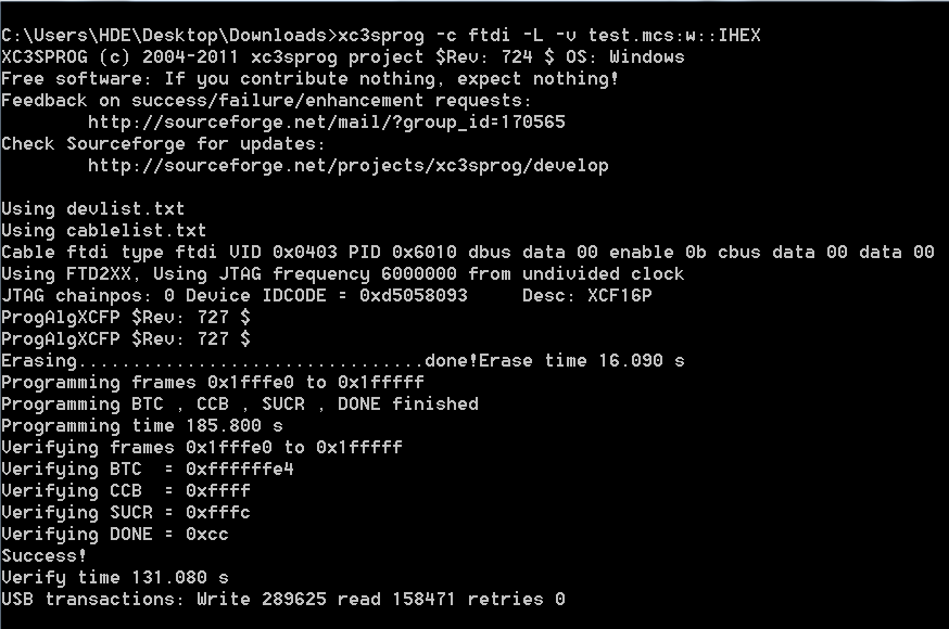

Sehe ich das richtig das ich mit dem XC3SPROG keine MCS-Files in einen
XCF32P schreiben kann sondern nur BIT-Files.
Aber ich dachte man muss das BIT-File in ein PROM-Format (MCS) umwandeln
damit dies dann in einem PROM gespeichert werden kann. Kann man auch ein
reines BIT-File im XC3SPROG speichern?
> Sehe ich das richtig ...
Im Prinzip nein.
xc3sprog -v -c xxxx -p yyy  <file.mcs>:w::MCS
sollte auch gehen. Einfacher ist es aber, mit Bitfile ohne den Umweg
über das MCS File zu gehen. Das Bitfile sollte man auch direkt in das
FPGA laden können. Mit den Kombinationen, die ich hatte ging das auch.

von Sebastian (Gast)
Es wird schon mal nicht mehr folgender Fehler angezeigt
"incorrect record checksum found in MCS fileRequested operation" Ich
habe das MCS-File in den XCF16P mit dem Parameter IHEX geschrieben und
die Done LED leuchtet auch nach dem Einschalten.
Anschließend habe ich das MCS-File mit den Parameter MCS in den XCF16P
geschrieben und wie zu erwarten war bleibt die Done LED aus. Auch die
Firmware funktioniert dadurch nicht.
Das direkte schreiben des Bit-Files in den FPGA hat bei mir immer
Probleme bereitet. Ich habe dies aber noch nicht mit der neuen Version
getestet.
Ich benutze die -v Option. Nur leider steht nicht wirklich gut
dargestellt von welcher Adresse bis zu welcher Adresse die Firware in
den PROM geschrieben wird. dies könnte verbessert werden. Ich habe dies
mal im Screeshot makiert.
Man könnte das z.B. so gestallten:
write Firmware to EEPROM adress 0x00000 to 0x1fffff
actual writing status  0x1feff to 0x1fffff (100%)
Ich denke bei Euch wird es sicherlich genauso sein wie bei uns Zeit
kosten nun mal Geld und das nicht wirklich und wenn man da jedesmal 7
Minuten warten muss, dann wird man sich nach einer besseren Lösung
umschauen. Denn wenn es auch mal in die Produktion geht, dann sind 7
Minuten viel zu viel, wenn es auch in 10 Sekunden geht.
Sebastian schrieb:
> dann sind 7
10 Sekunden? Was hast Du von den  Loesch- und Programmierzeiten nicht
verstanden, von denen ich oben geschrieben habe?
> Probleme bereitet
Und, was sind das fuer Probleme? Ich kann wieder nur raten...
Nachdem Du endlich einmal konkret geworden bist, habe ich das vergessene
flush(stderr) im progalgxcfp entdeckt und ergaenzt...
Es ist keine Forderung sondern ein Ferbesserungs Forschlag. Hast Du
schon mal in den Quellcode geschaut, genau das habe ich jetzt schon
merfach getan und es ist sehr schwierig einen Überblick zu erlangen, da
der Code schon sehr umfangreich ist.
Uwe hat da viel mehr den Überblick.
Die ersten ICs hatten halt nur 256Bit Speicher da machte es auch Sinn
nur 32 Bytes an das IC zu übertragen, jedoch die heuten ICs besitzen
deutlich größere Buffer.
Und eine Performancesteigerung um Faktor 10 würde doch jeden freuen :-)
@Uwe ich habe noch mal ein Screnshot angehängt. Ich sehe keinen
Unterschied zwischen der neuen Version und der alten Version.
Schön wäre es wenn hinter $Rev auch eine Version angezeigt werden würde
so kann man sich nicht wirklich auch eine Version beziehen.

Im Screenshot nicht. Der zeigt ja nur den Zustand nach der
Programmierung an. Aber während der Programmierung sollte da die Zeile
"Programming frames" hochzählen. Ich ändere gerade die Ausgabe an
ähnlichen Stellen.

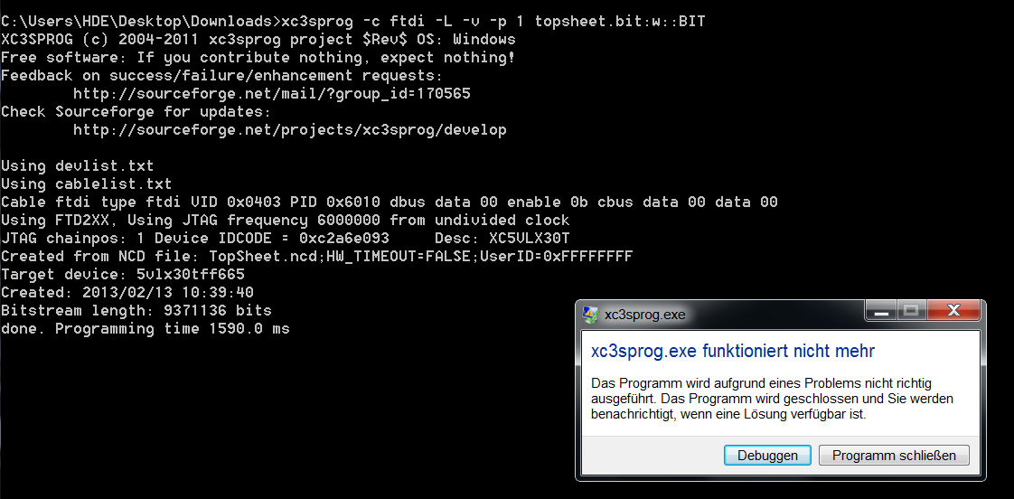

Ich habe das Bit-File in den Ordner kopiert in dem auch die XC3SPROG.exe
vorhanden ist dann habe ich mit -p1 den FPGA anstelle des PROMS
ausgewählt. ich erhalte sofort einen Fehler siehe Screepshot und das
Programm beendet sich
Nein, Du erhälst einen Fehler nachdem der Baustein programmiert wurde
und das mit "Done" bestätigt hat.
Ich kann Dir ein "ungestripptes" File schicken (6 MByte), dass sollte
dann eine Backtrace erzeugen oder noch besser, Du lässt das Programm
unter dem mingw Debugger laufen. Einem "Gast" kann ich aber keine PM
schicken.

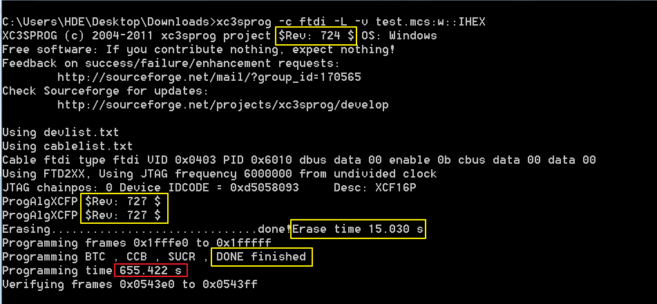

Es dauert jetzt deutlich länger. Mit der alten Version habe ich 182s
benötigt um den Flash zu beschreieben.
Mit der neuen Version benötige ich jetzt 655s etwa Faktor 4 so lang.
Wie im Screenshot zu sehen steht da 3 mal die Rev in der Ausgabe. Die
Revisionsnummern unterscheiden sich auch.
Bei Erase Time und Write Time ist der Zeilenumbruch verloren gegangen.
Da stehen Revisionsnummern von xc3sprog und von progalgxcfp. Hast Du
Dich schon mal mit SVN und automastisch generierten Revisionsnummern
auseinandergesetzt?
Das letzteres zweimal vorkommt ist seltsam, aber erstmak uninteressant.
Gewollt, um die Ausgabe kompakt zu halten...
Das exe jetzt versucht einen anderen Ansatz...

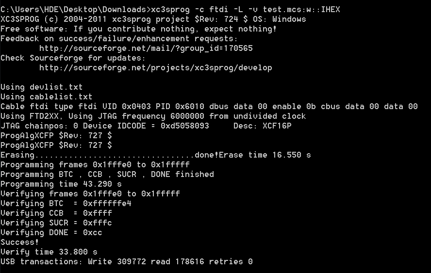

Das schreiben dauert jetzt wieder 185 Sekunden als genauso wie zuvor.
Uwe Bonnes schrieb:
> xc3sprog
> selbst stellt minimale Latenz (1 ms) ein und triggert Senden explizit
Argh, das war auskommentiert. Mit dem Logikanalysator hat man bei
Leseanfragen 1 ms Wartezeit gesehen, jetzt ist es 1 oder wenige
Mikroframes (125 us). Neuer Versuch!
Ich werde es morgen ausprobieren
Gratulation UWE es funktioniert.
Ich hatte zuvor mit einer JTAG Frequenz von 6MHz eine Downloadzeit von
ca 180 Sekunden gehabt (XCF16P)
Mit der neuen Version benötigte nur noch 44Sekunden. Dies ist schon eine
deutliche Steigerung.
Die MCS-Datei wird fehlerfrei in den Xilinx XCF16P geschrieben. Die
Firmware funktioniert dann auch nach einem Neustart einwandfrei.

42 Sekunden (5%).

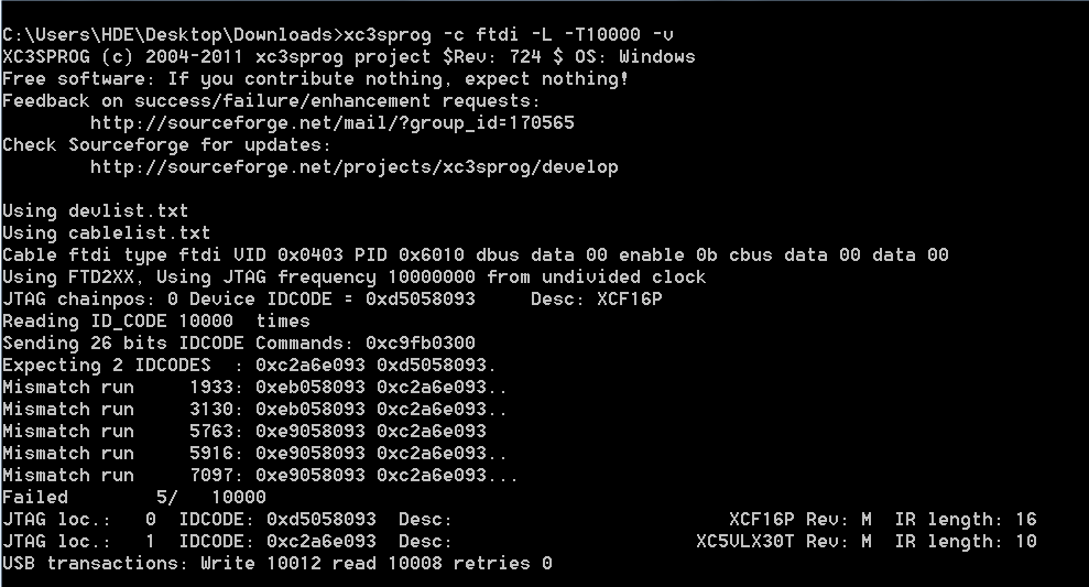

Wenn ich die JTAG Frequenz auf 10MHz erhöhe, dann bekomme ich beim
Auslesen (-T1000 -v)der ID schon öfters Fehler, obwohl laut Xilinx DS123
die JTAG Schnittstelle vom PROM mit maximal 15MHz betrieben werden kann.
Da scheint es noch ein Timing Problem zu geben.
Sebastian schrieb:
> Jedoch vergeringert sich die reine Schreibzeit nur von 44 Sekunden auf
> 42 Sekunden (5%).
Versuche doch zu verstehen und selbst anzuwenden, was hier und in den
Datenblättern b.z.w. 1532 BSDL-Dateien zu Lösch- und Programmierzeiten
steht. Wenn man 64000 Sektoren schreibt, und für jeden Sektor die
Programmierzeit bis zu einer ms ist, dann machen die Übertragungszeiten
irgendwann nur noch wenig aus.
Sebastian schrieb:
> Außerdem wenn ich die JTAG Frequenz auf 14MHz stelle dann wird die
> Frequenz auf 10MHz eingestellt.
Ein Blick in das FTDI Datenblatt würde helfen! Wie willst Du aus 30 Mhz
durch geradzahliges Teilen 14 Mhz erhalten?
So interpretierst Du Datenblätter? Denk noch mal nach!
In der exe hier werden die kurzen wait Zeiten für die
Programmieralgorithmen nun im FTDI durch entsprechend häufiges Toggeln
von TCK gemacht. Damit spart man USB Rahmen und wird schneller.
Wie ist die Drive Strength im FTDI EEPROM eingestellt? Mehr als 4 mA
Treiberstrom könnte die Delays verkürzen.
von Christian R. (supachris)
Nee, die JTAG Frequenz kann nur aus den 30MHz erzeugt werden. Die 480MHz
sind nur für den USB HighSpeed Teil. Im Datenblatt des FTDI stehn die
Formeln drin. Die Zeiten sind doch spitze jetzt, schneller kann der rote
Xilinx Programmer auch nicht programmieren, ein XCF32P mit einem Design
für den XC4VLX60 braucht immer ca. 120 sek da, auch bei 12MHz JTAG
Frequenz. Da gibts doch jetzt gar nichts mehr zu meckern. An der Erase
Time kann man nicht drehen, die steht auch im Datenblatt. Beim XCF32P
sogar ca. 30 sek für BULK Erase.

Ich habe leider keinen EEPROM am FT2232H daher kann ich leider die Strom
für die JTAG Treiber nicht verändern stehen auf Standard (4mA).
Sind die Flanke dadurch nicht steil genug? Muss ich den Treiber auf 16ma
einstellen?
Die Zeit für das Flashen hat sich von 44 Sekunden auf 39 Sekunden
vergeringert. Super Leistung Uwe. (JTAG Frequenz 6MHz)
Das mit den Bit-File in den FPGA hochladen können wir vielleicht ja noch
nächste Woche ab Mittwoch genauer untersuchen. Natürlich nur wenn Du
auch Zeit hast.

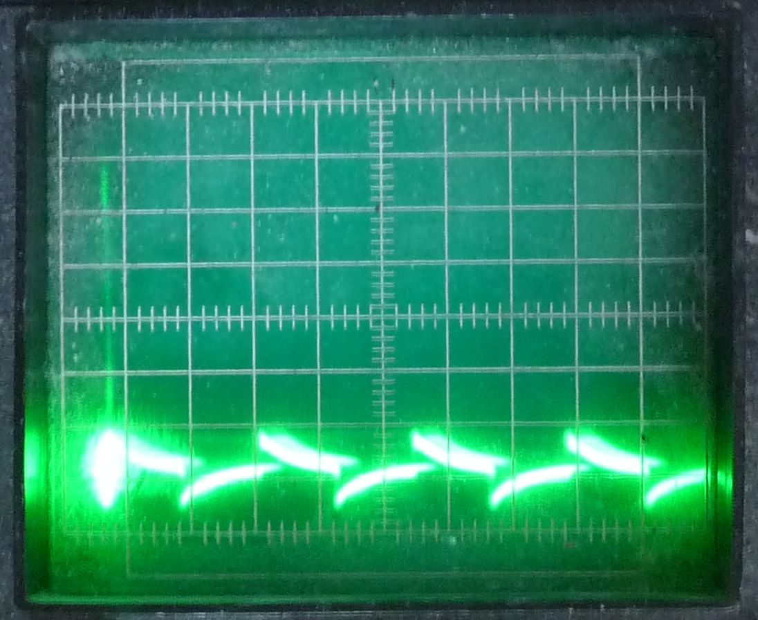

Evt. hat es auch damit zu tun:
Wenn man sich die TCK Pulsform beim FT2232D bei 3 oder 2 MHz anschaut,
dann sieht man da grosse Asymetrien. Evt gibt es das in deutlich
verringerter Form auch bei 1.5 Mhz und das führt dann beim Programieren
zu Problemen. Ich behalte das Problem im Kopf, evt. kann man ja
programmatisch bein Erkennen eine nicht "H" Adapters die Geschwindigkeit
etwas heruntersetzten.
von Stephan S. (uxdx)
Ich habe auch einen miniLA "Mockup" und kann die Probleme von bingo
bestätigen. Mit -J 1500000 oder 1200000 geht es nicht mit der Version,
die hier am 15.02. gepostet wurde. Ich habe mal mein (zugegebenermassen
uraltes) Oszi an TCK gehängt, ein Rechteck sieht auch auf der alten
Kiste anders aus.

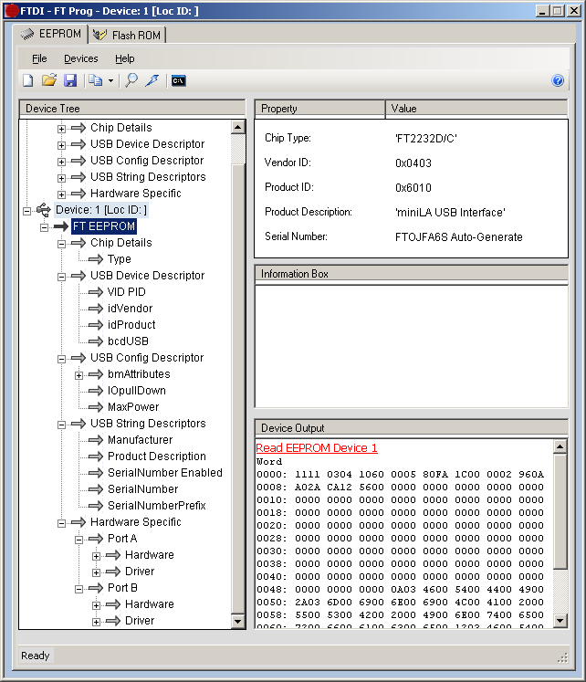

von bingo (Gast)
idVendor           0x0403 Future Technology Devices International, Ltd
idProduct          0x6010 FT2232C Dual USB-UART/FIFO IC
sind die Standardwerte für den FT2232D
