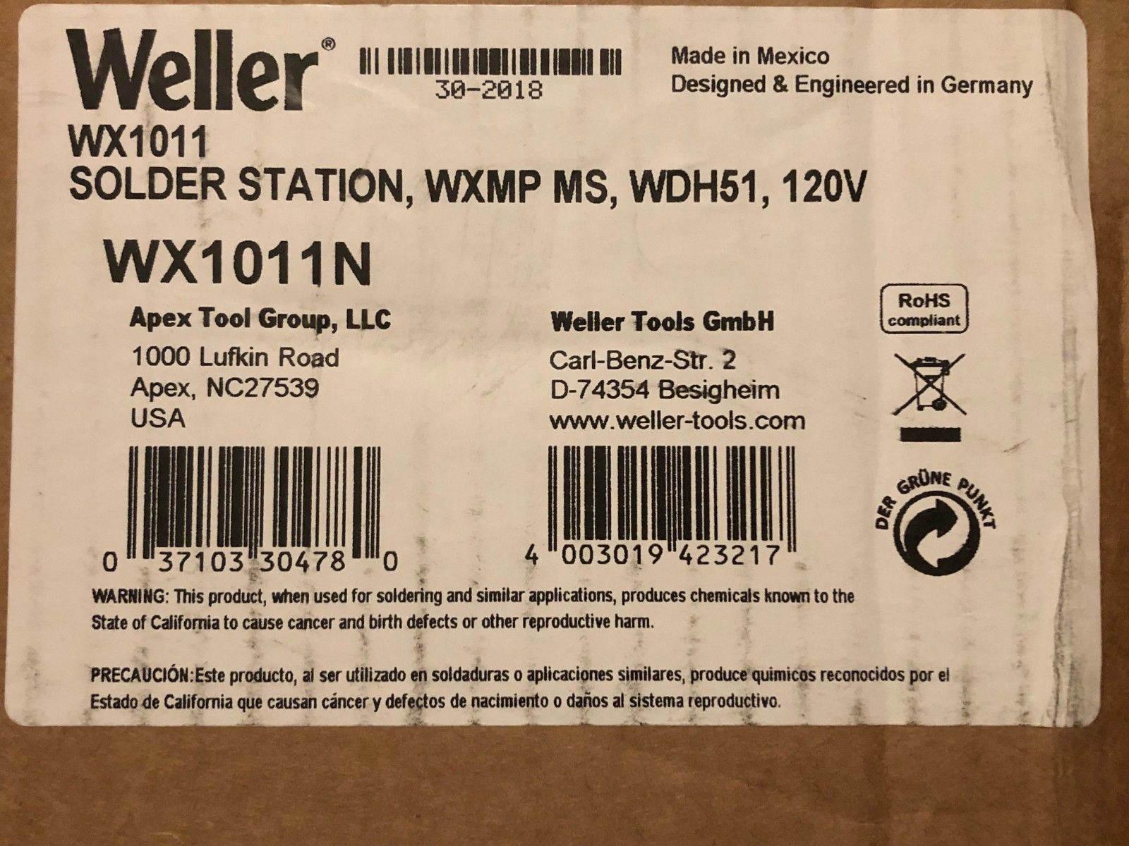

von Walter (Gast)
Karl Otto schrieb:
>> Außerdem ist es Made in Germany.
Ähem...so weit ich weiß, ist Weller ein US-Unternehmen, so wie Opel:
http://en.wikipedia.org/wiki/Apex_Tool_Group
Walter
von Uli (Gast)
Walter schrieb:
> Walter
na und, was steht vorne auf dem Touchfeld?
MADE IN GERMANY = wo gebaut?
Die Landeskennzeichnug sagt glaube ich aus wo die Arbeitsplätze sind...
von Finnsnes (Gast)
Leider nein. Das sagt nur noch aus, wo zum Schluss zusammengebaut wurde.
D.h. wenn das Teil komplett aus China kommt und dann hier nur noch die
Füße angeklebt werden, dann ist es auch "Made in Germany".
von Schwanzlurch (Gast)
Sorry,
das mit "Made in Germany" ist ein Irrtum. Das heist nur, das ein
wesentlicher Teil hier gemacht wird. Ich kann dir das aus erster Hand
erzählen. Der größte Teil eines Gerätes wird z. B. in HU montiert,
ebenso werden die Einzelteile dort produziert. Hier in D-Land das
Produkt noch komplettieren und Verpacken und schon ist "Made in Germany"
kein Problem. Das sagt über die Qualität wirklich (fast) gar nichts mehr
aus und über die Arbeitsplätze genauso wenig.

von Harald W. (wilhelms)
...oder es wird nur noch das Schild "Made in Germany" aufgeklebt. :-)

von Björn H. (lespaul)
Made in Mähiko
