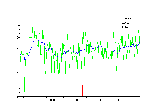

ich habe ein Problem mit einer Matlab-Aufgabe.
Die Aufgabenstellung ist diese:
Die Klimastation auf dem Tempelhofer Feld reicht bis ins Jahr 1701
zurück und stellt somit die längste Zeitreihe für Berlin-­‐Brandenburg
dar.
1.) Gibt es einen signifikanten Anstieg der Jahresmitteltemperatur aus
der
"kleinen Eiszeit" über die Phase der Industrialisierung bis in die 90er
Jahre?
2.) Für welche Monate lässt sich ein signifikanter Trend nachweisen?
Dazu gibt es den Datensatz als Textdatei.
Ich bin schon soweit gekommen, die Datei einzulesen und alle Fehlwerte
als NaN zu kennzeichnen. Aber jetzt komm ich nicht mehr weiter.
Freue mich über jede Hilfe.
von Marvol (Gast)
Hallo Hanna,
als erstes würde helfen, wenn Du die Textdatei anhängen könntest.
zu 1.) Die Zeitreihe wird als Vektor eingelesen. Dann musst Du jeweils
den Jahresanfang und Jahresende als Index raussuchen. Der
Jahresmittelwert kannst Du dann über
"mean(Zeitreihe(Jahresanfang:Jahresende))" ermitteln. Den Anstieg wird
über das Differential berechnet.
zu 2.) Ist eigentlich das gleiche wird bei der Jahresbetrachtung, aber
eben auf Monate bezogen.
Grundsätzlich besteht das Problem nicht definierte Werte durch valide
Werte zu ersetzen, eventuell durch Interpolation über die Nachbarn. Aber
die meiste Arbeit ist eigentlich die Indexe für Jahresanfang,
Jahresende, Monatsanfang und Monatsende raus zu suchen.
Schick mal die Daten und das bisher programmierte, dann sehen wir
weiter...

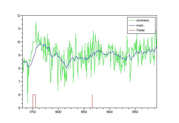

Hallo Hanna,
die Daten sind eigentlich mies. Der Anfang ist überhaupt nicht zu
verwerten, den habe ich einfach mal rausgeworfen. Beim
Jahresdurchschnitt habe ich die Fehlerdaten mit 10 ersetzt, eine
Interpolation ist nicht sinnvoll, weil die Lücke zu groß ist.
Anschließend habe ich einfach eine exponentielle Glättung verwendet, um
den Trend besser erfassen zu können. Kannst Du damit schon was anfangen?
Ich habe kein Mathlab nur Scilab, aber der Code sollte auch so
verständlich sein.
Marvol
von Hui (Gast)
Wo sehe ich da denn jetzt den Klimawandel?
1760 rum sehe ich das es wärmer war wie die aktuellen Daten.
Klimalüge. #Aufschrei
