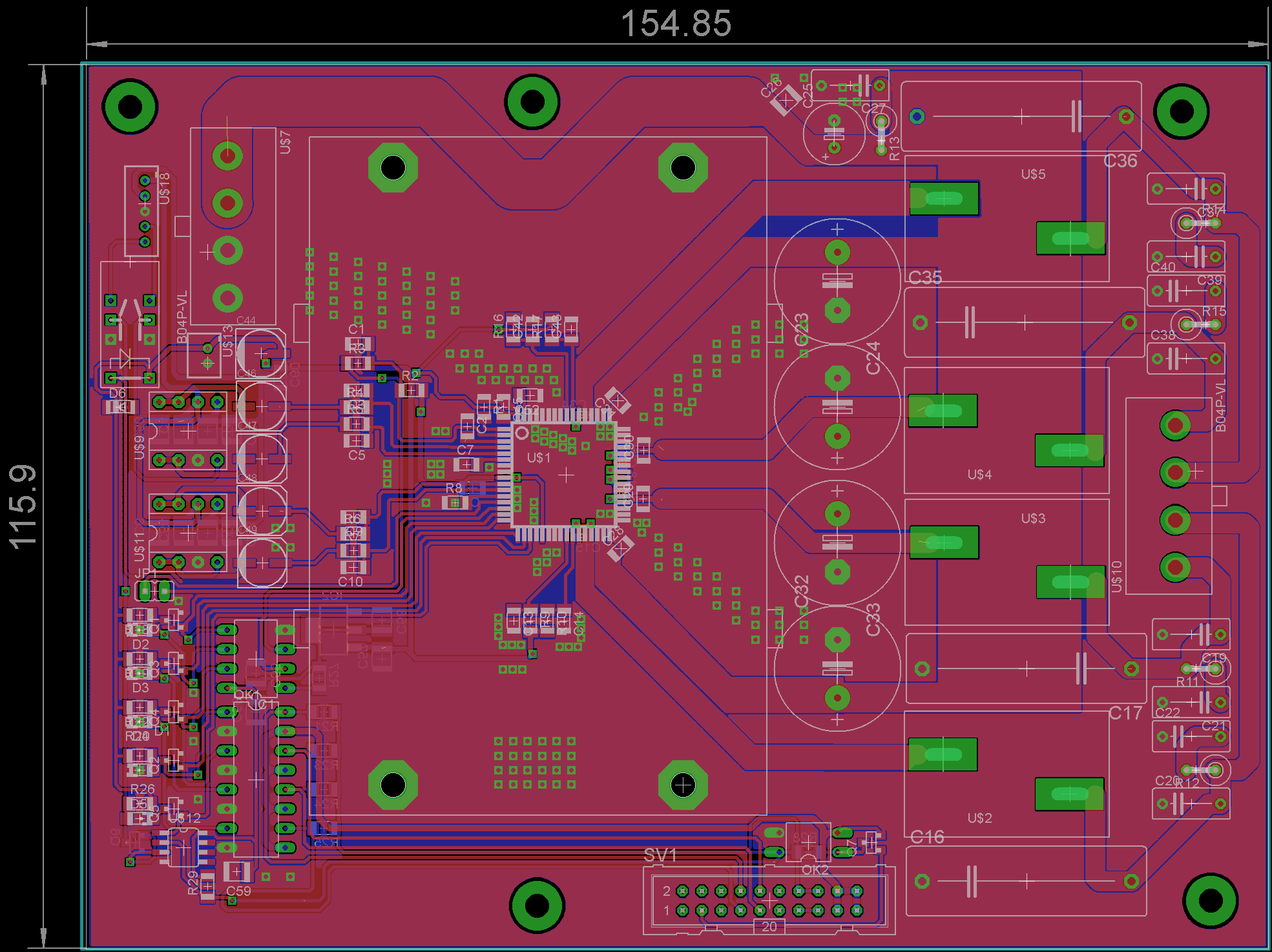

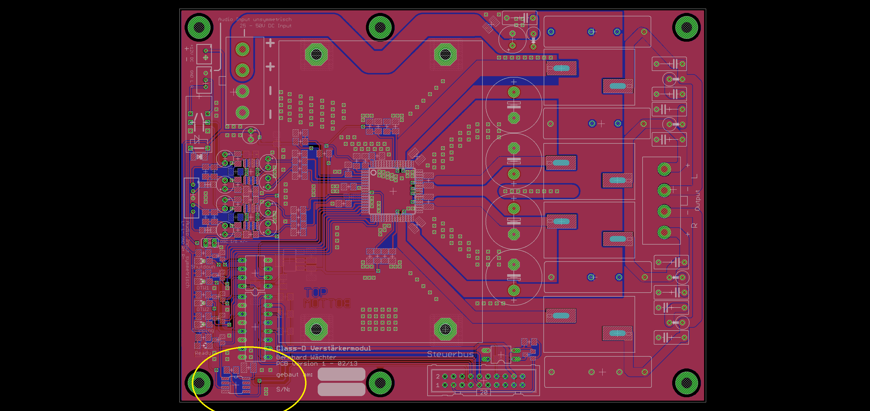

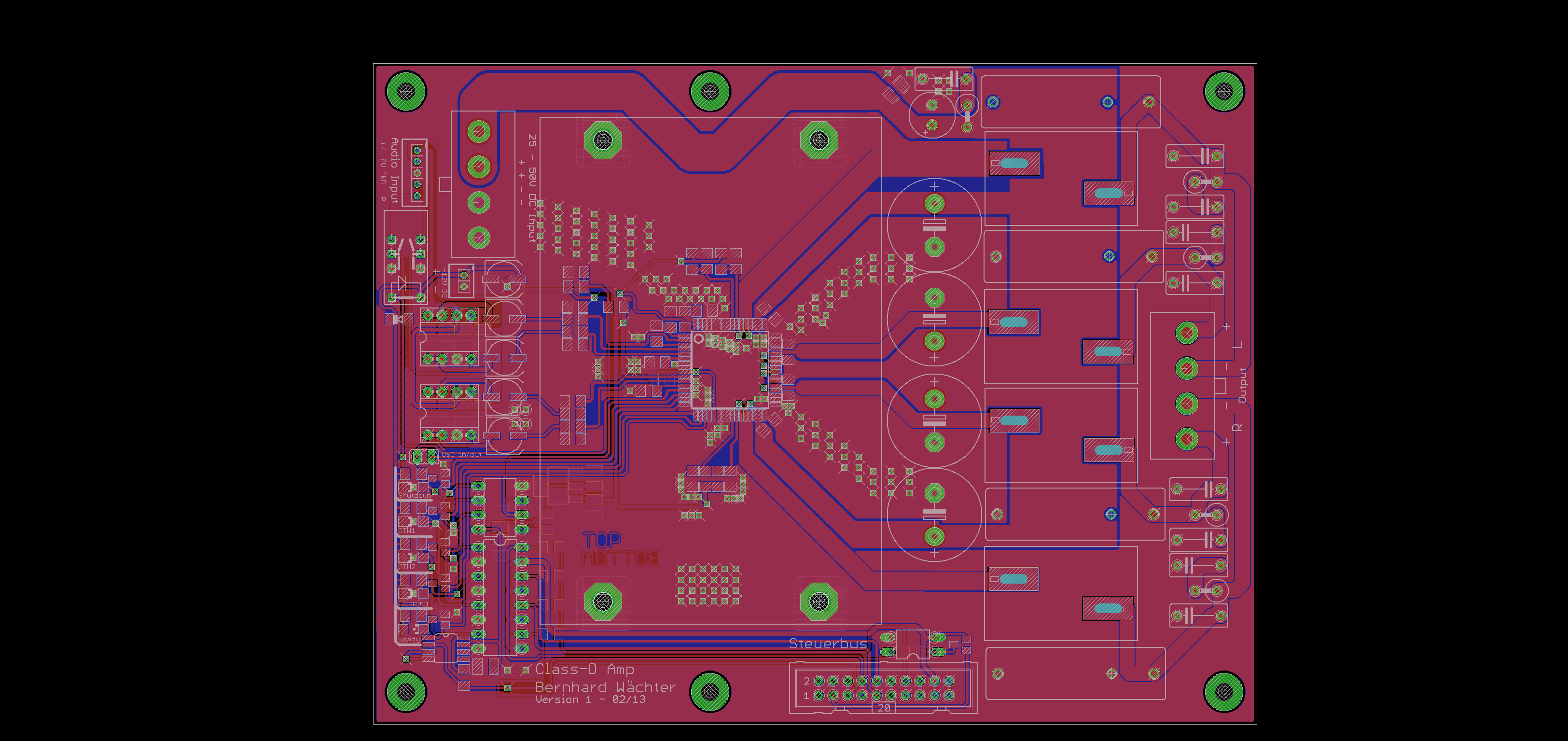

Hallo gemeinsam,
wer Interesse hat kann hier Platin(en) für einen TAS5630(B) Class D Amp
mitbestellen. Layout liegt im Anhang, es ist noch nicht ganz fertig aber
im großen und ganzen steht die Platinengröße. Es fehlt nun noch etwas
Schönheitskorrektur und der DRC meldet noch einiges was ich ausbessern
muss.
Hier ein paar Eckdaten:
- Eingangsseitig befinden sich zwei TI DRV134 Symmetrierer, diese sind
extra im DIL Gehäuse bzw. Sockel gehalten dass man dort auch flexibel
mit einer Steckplatine einen anderen Eingangspuffer einfügen kann.
- Ausgangsseitig werden Coilcraft VER2923 Spulen verwendet. Wer möchte
kann natürlich auch selbst gewickelte Spulen verwenden und diese in die
gefrästen Schlitze der Coilcraft Spulen einlöten.
- Spannungsversorgung läuft über U$7 (12V) und U$13 (50V). Letzterer ist
4-Polig gehalten für eine bessere Kontaktfläche. Wer will kann natürlich
auch einfach eine 2-Polige Buchse verwenden. Alle Steckverbinder sind
von JST und z.b. bei Conrad erhältlich.
- Unten Links sind ein µC und Optokoller, diese geben die Status- und
Steuersignale über die Wannenbuchse unten mittig aus. Es handelt sich
hierbei um einen Systembus meines Gesamtprojektes. Wer das nicht will
oder nicht braucht lässt den Teil einfach unbestückt. Der µC überwacht
die OTWx Signale und resetet den TAS bei Bedarf. Es handelt sich um
einen ATtiny13. Wer das nicht will kann den µC auch einfach weglassen,
der Amp läuft auch ohne ihn!
- Das Eingangssignal kommt oben links über U$18 auf die Platine und wird
über das Relais erst eingeschaltet wenn der TAS auf Ready geht, dies
geschieht nicht über den µC!

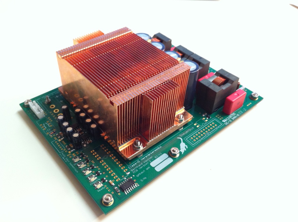

- Kühlkörper ist bei mir ein Serverkühlkörper aus Kupfer, eventuell kann
ich noch mehrere auftreiben aber generell sollten viele andere
Kühlkörper auch verwendbar sein (auf ebay waren in letzter Zeit immer
mal wieder welche drin).
Platine wird in 70µm und vermutlich in chem. Gold produziert.
Lötstopplack ist logisch und Bestückungsdruck wird es auf TOP Layer
geben.
Wer Interesse hat soll sich bitte bei mir via PN oder hier im Thread
melden, wem etwas am Layout auffällt bitte auch melden.
Ein Hinweis noch! Ich werde die Platinen herstellen lassen und bei mir
eine zusammenlöten und testen. Wenn ich feststelle dass alles
funktioniert werde ich sie weiterschicken. Sind kleine, zumutbare
Änderungen erforderlich werde ich die Platinen ebenfalls verschicken,
die Empfänger aber darauf hinweisen. Hat die Platine derbe Fehler sodass
es nicht funktionieren wird sind die Bestellungen gestorben und ich
behalt die Platinen.
Kosten werden sich wohl auf ca. 20 - 25 Euro / Stück belaufen,
vielleicht auch billiger. Versand dann im Brief für ca. 2 Euro.
So, wer Wünsche, Fragen oder Anregungen hat bitte melden.
Bernhard

von Pete K. (pete77)
Im diyaudio.com Forum könnte das auch interessieren.
Schau Dir genau noch einmal die Bauteile an. Z.B. 2,2µF in 1206 und >50V
ist schwer zu bekommen.
Ebenso das Rastermaß bei den Folienkondensatoren. RM27,5 sollte aber
gehen.
Du kennst wahrscheinlich schon den Thread hier im Forum zum TAS5630?
>gehen.
Hab ich mir auch einige Zeit Gedanken drüber gemacht und passende
Bauteile gefunden. RM27,5 bei den Fokos scheint zwar etwas groß, sind
aber die einzigen die man mit der entsprechenden Spannungsfestigkeit
erhält (außer man möchte ins Limit fahren und das ist an dieser Stelle
definitiv unratsam).
ja kenne ich.
Man könnte im Layout für die FoKos mehrere Rastermaße vorsehen, dann
kann jeder nach Geldbeutel und Audiophilität(?) selbst entscheiden.
von Borsty B. (mantabernd)
Ist passiert! Sehr gute Idee, ich hab für RM7,5 passende Vias eingefügt
jetzt kann jeder selbst entscheiden welchen Typ FoKos er verwenden
möchte.
Platine ist soweit mal fertig, der DRC meldet mir allerdings noch immer
eine Clearance Fehler obwohl die Abstände von 8mil überall eingehalten
werden. Teilweise liegen 12mil Luft zwischen zwei Netzen und er mosert
trotzdem. Ich werde beim Platinenhersteller einfach am Montag nachfragen
ob das so i. O. geht.
Ab 8 Stück wird es preislich interessant, wir liegen dann bei knapp 25
Euro je Platine.
Ich möchte bitte jeden der Lust und Zeit hat bitten die Platine zu
begutachten, es wäre sehr ärgerlich wenn es am Ende Probleme gibt und
die Schaltung nicht läuft. Vielen Dank dafür schon mal im voraus!

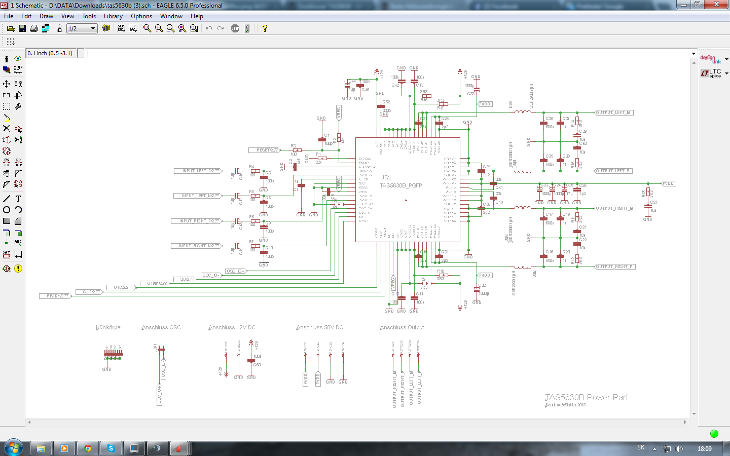

Ich bin aktuell auf ein kleines Problem gestoßen, im Datenblatt des TAS
steht dass die Eingangsspannung im Bereich -0.3 - 7V liegen muss. Wenn
ich den Eingangspuffer mit +/- 5V betreibe dann wird die
Eingangsspannung aber im Bereich von etwa +/- 4V liegen was den TAS
zerstören würde. Sehe ich das richtig?
Nun verwendet Texas Instruments in ihrem EVM Board den OPA1632 als
Eingangsstufe, dieser ist laut Datenblatt allerdings nur mit einer sym.
Spannung betreibbar, Ti betreibt ihn trotzdem mit unsym. 6V.
Kann dazu jemand was sagen?
Das mit dem Rastermaß meinte ich etwas anders. Anbei ein Layout, wo das
Rastermaß flexibel ist.
RM 15, 22 und 27.5 sollten wohl reichen.
Das mit den 2,2µF Kerkos stimmt so? Achte auf die Spannungsfestigkeit
der Bauteile.

Jop, ok werde ich noch einpflegen wenn sich Leute melden die das
wünschen.
> der Bauteile.
Es hätte passende Kerkos im 1206 Gehäuse gegeben aber ich bin jetzt doch
lieber auf 1210er mit 100V Spannungsfestigkeit und X7R gegangen. Ist
glaub besser.

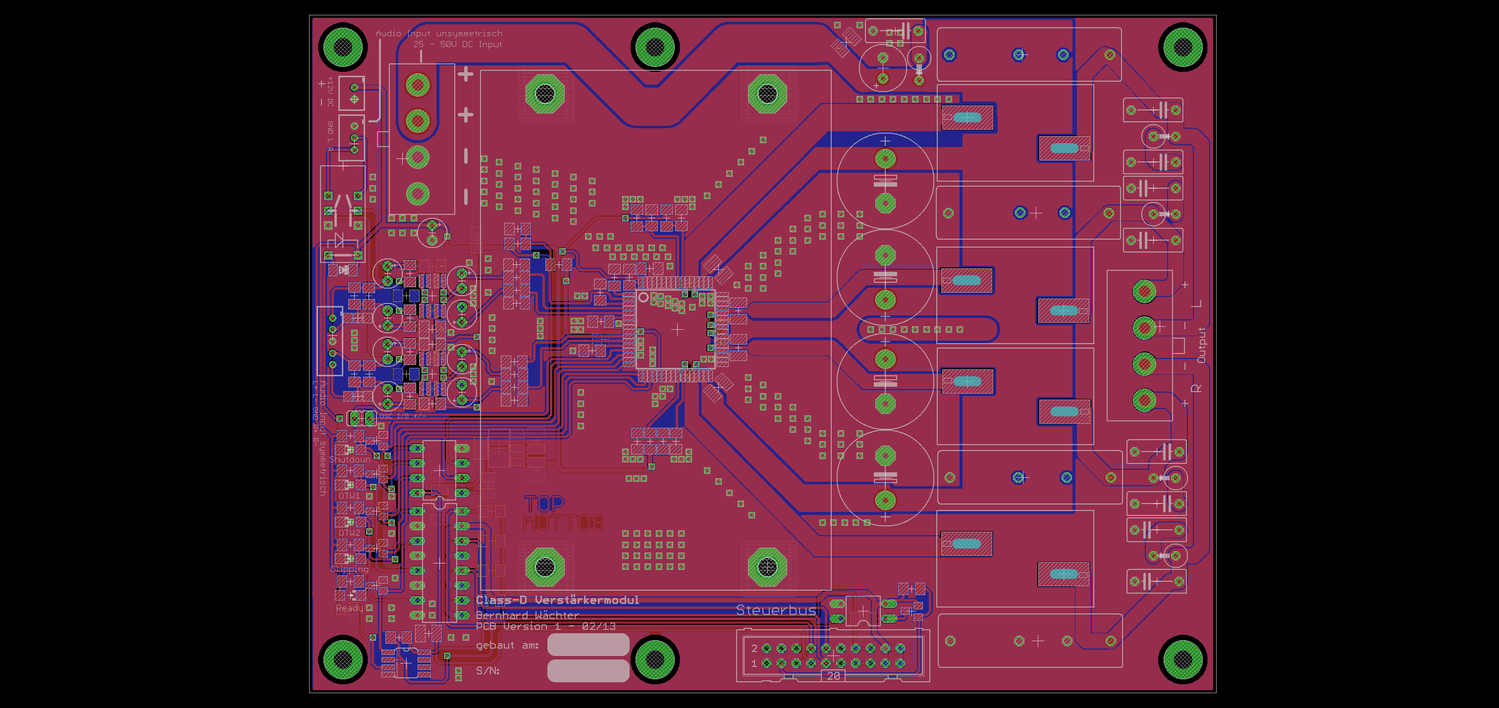

Zur Info:
Platine wurde nochmals überarbeitet. Statt dem DRV134 sitzt nun wie im
EVM Board ein OPA1632 und es besteht die Möglichkeit das Signal sym.
oder unsym. anzuschließen wobei die Relaisschaltung nur für das unsym.
Signal wirkt.
Ich würde gerne im Laufe der kommenden Woche bestellen, also wer
Interesse hat bitte melden.
So nun die finale Version.
Bestellt wird am Mittwoch.

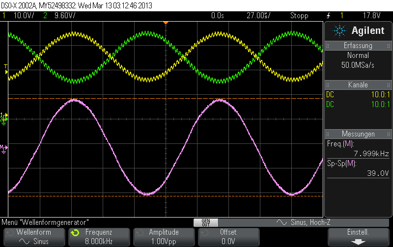

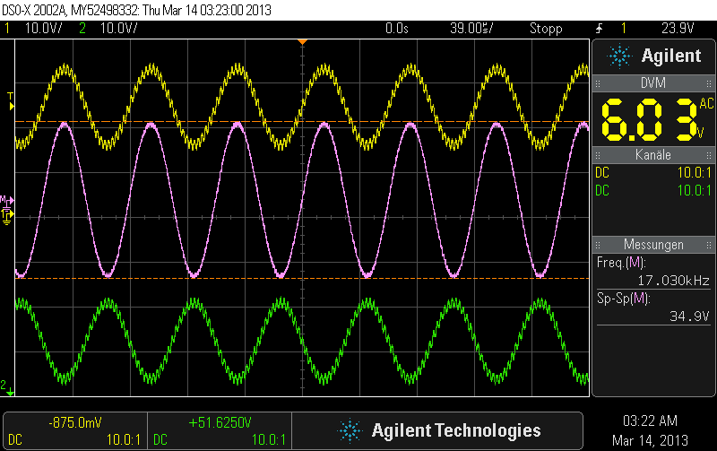

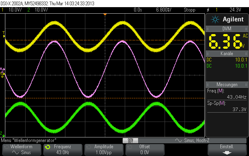

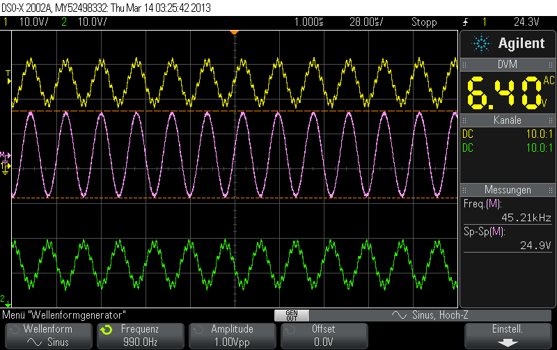

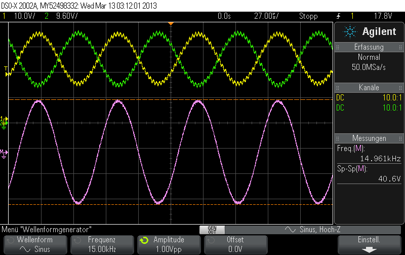

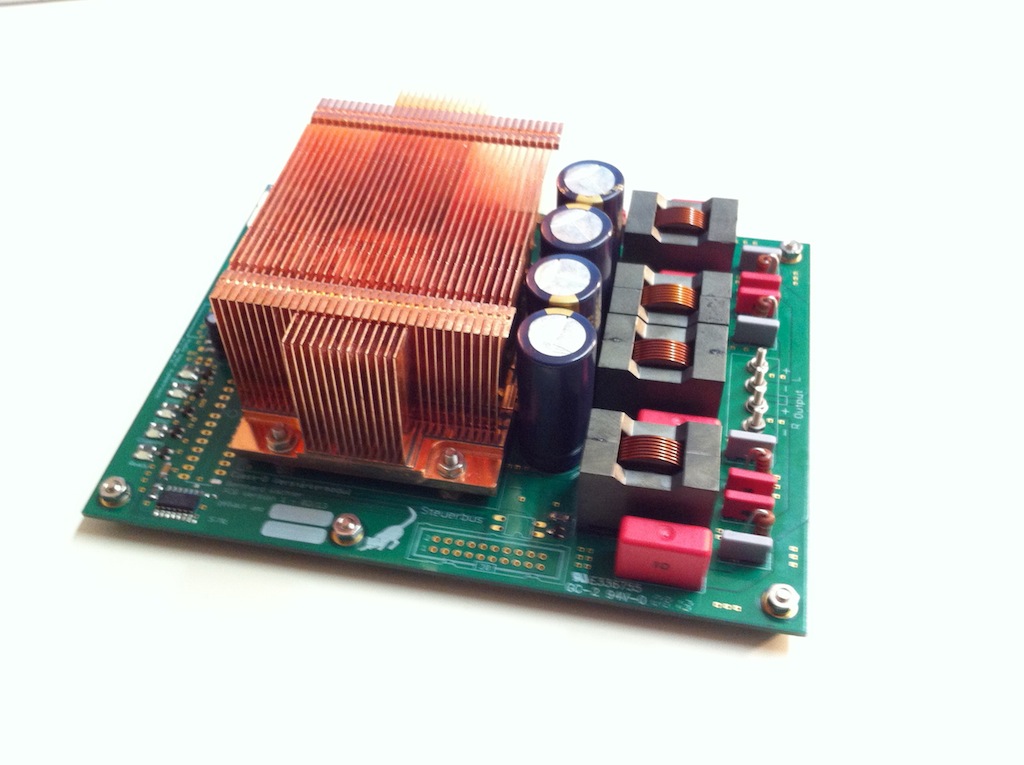

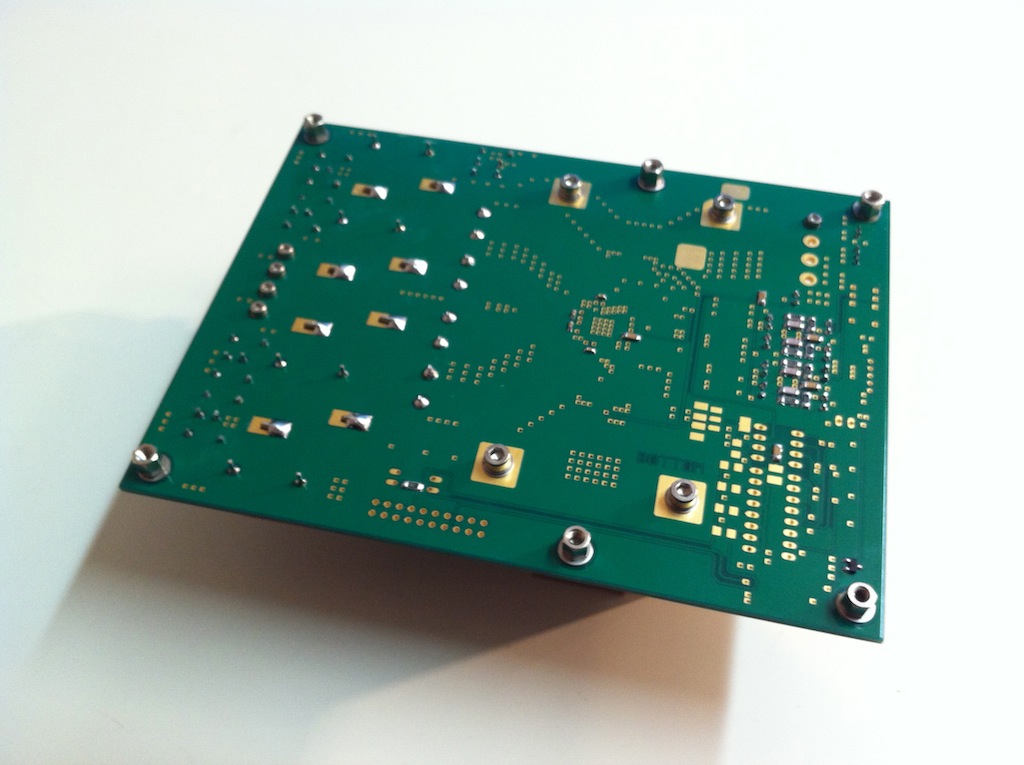

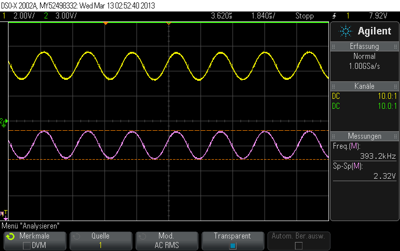

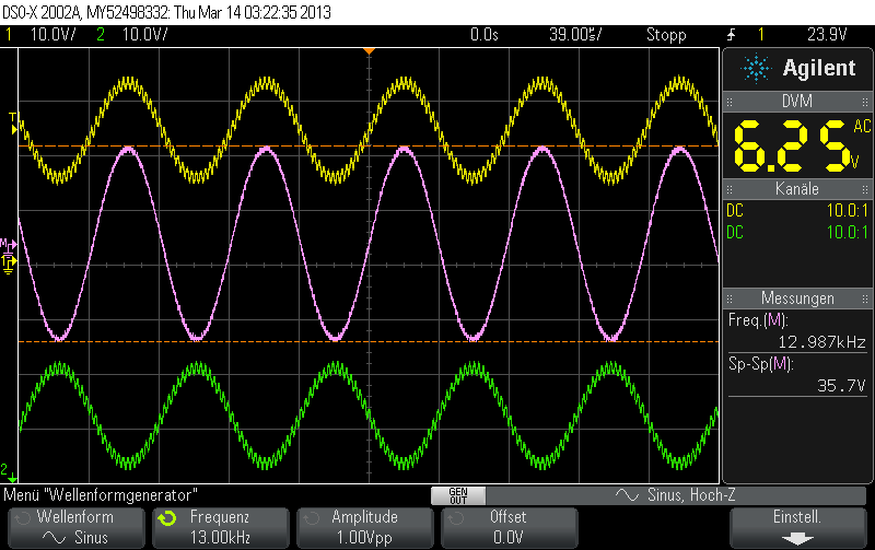

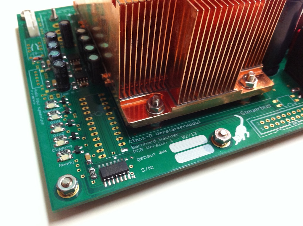

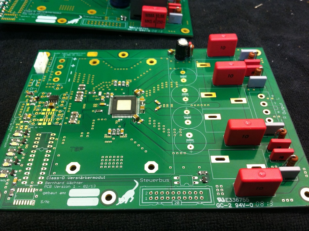

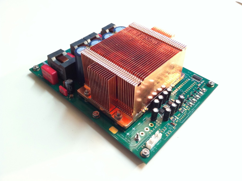

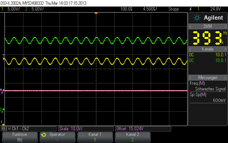

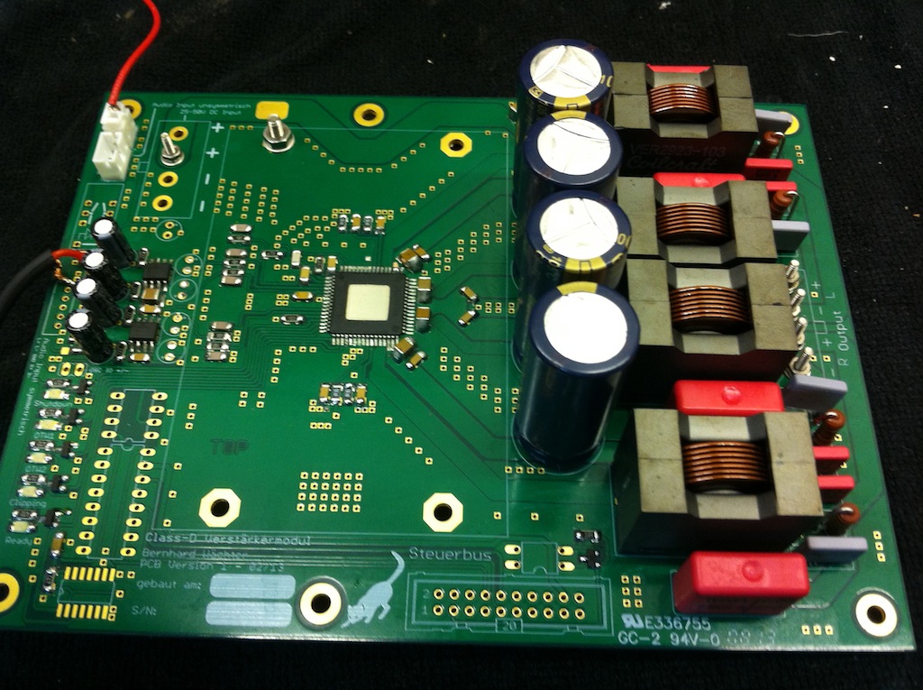

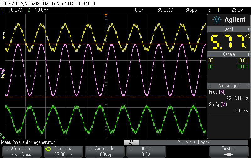

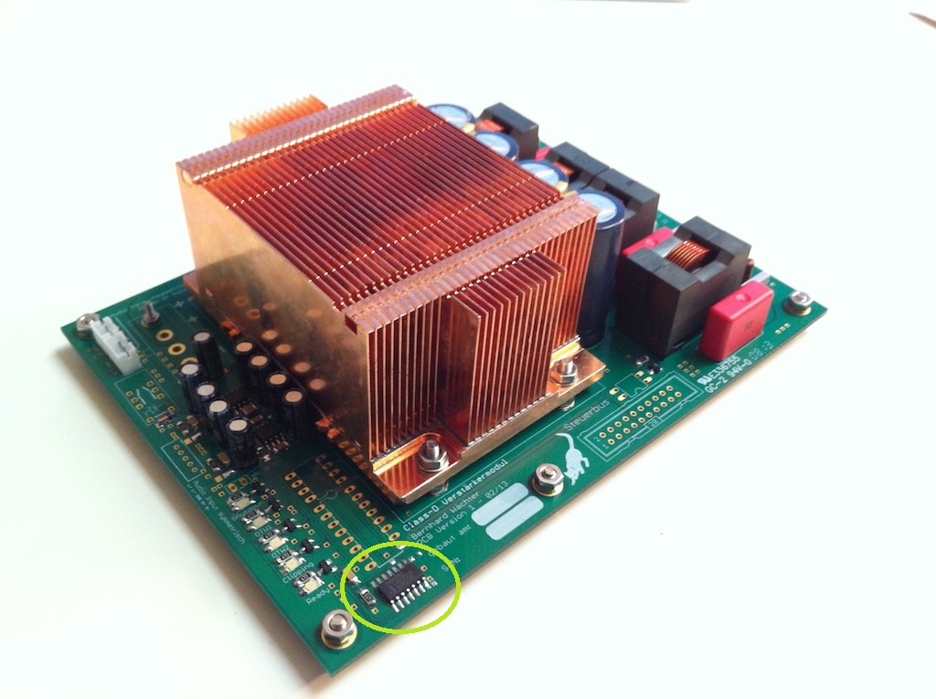

die Platinen sind da und die ersten Bauteile haben ihr neues Zuhause
schon betreten dürfen.
Gleichmal vorweg: Die Platinen funktionieren! Qualität ist hervorragend
- alles Bestens.
Wie bei fast jedem Prototypen hat der Fehlerteufel allerdings nicht
geschlafen und auch hier reingefunkt.
Punkt 1:
Die Anschlussklemmen für die Hauptspannung und den Output kommen von
JST, leider sind die derart unüblich dass man sie nirgends bestellen
kann. Es gibt sie zwar, die Distributoren haben sie aber nicht auf Lager
und somit müsste man eine Menge >100 Stück abnehmen. Naja... ärgerlich
aber für mich erstmal nicht weiter schlimm da man die Kabel auch
einlöten oder Schrauben verwenden kann.
Punkt 2:
Vier der Acht 10µF Elkos der Eingangsstufe sind falsch rum auf der
Platine aufgezeichnet. Hier liegt der Fehler bereits im Schaltplan.
Nicht tragisch solang man es weiß. (Lötet man sie falsch ein hat man
einen sehr hohen Offset am Ausgang)

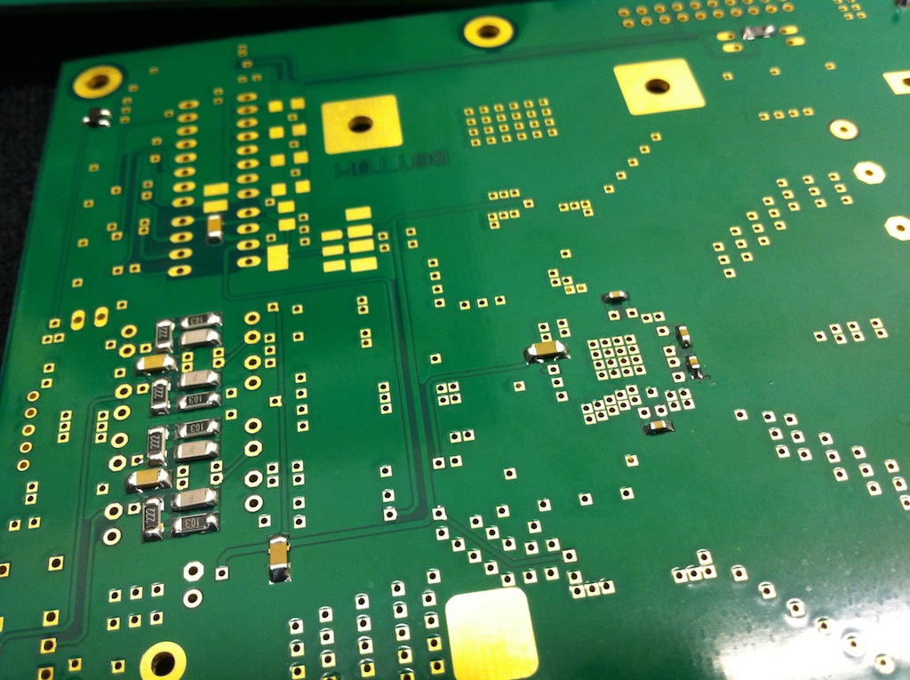

Punkt 3:
Die Lötaugen der 1nF und 10nF Fokos für den Ausgangsfilter sind etwas
klein, man braucht etwas geschick um diese sauber zu verlöten. Das 70µm
Kupfer nimmt die Wärme des Lötkolbens einfach zu sehr an. Bei mir half
Gedult, Flussmittel und eine höhere Temperatur.
Im Grunde wars das eigentlich, also nur Kleingkeiten mit denen man leben
kann.
Im Anhang noch ein paar Bilder.
Wer noch Platinen will soll sich melden.
P.S. mir hat schon jemand geschrieben der eine Platine möchte,
allerdings hab ich die Mails verloren und hab somit kein Kontakt mehr.
Sollte noch Interesse bestehen bitte unbedingt melden!!
von Nachtaktiver (Gast)
Hallo Bernhard,
ich bin kein Interessent für dein Projekt, aber möchte dir unbedingt
mitteilen das ich von deinen Projekt ziemlich überzeugt bin.
Insgesamt sieht man dem ganzen an das du da viel Hirnschmalz investiert
hast und dir auch um die spätere Mechanik gedanken gemacht hast.
Das einzige was mir auffält ist das die 1210 Keramik Kondensatoren um
dem AudioIC hevorstehen und die Montage eines völlig planen Kühlkörper
verhindern. Wenn aber ein Steg rund um dieser Stelle in den Kühlkörper
einfräßt sollte das dann aber kein Problem sein.
Ich selber habe ein Projekt was sich ein wenig hinzieht und somit hoffe
ich das du genug Ausdauer hast dein gesamtes Projekt auch passend fertig
zustellen - Selbstverständlich mit einen Gehäuse und allen Extras.

gibt.
Darüber habe ich mir auch Gedanken gemacht, mit nicht einmal 1,2mm Dicke
ist der TAS natürlich extrem flach sodass Kondensatoren darum herum fast
immer stören. Darüber hinaus muss man Kerkos mit einer
Spannungsfestigkeit von mind. 63V DC einbauen (ich hab 100V Versionen
genommen). Die Teile haben nunmal ihre Größe daran lässt sich nichts
ändern. Meine Lösung waren Aluminium Abstandshalter zwischen TAS und
Kühlkörper. Ausfräsungen sind mir zu aufwendig. Ein Forumsmitglied hat
mir die Distanzplatten mit 3mm Stärke plan gefräst - Problem war somit
gelöst.
Ich freu mich auch schon auf das Gesamtergebnis. Der Rest des Gerätes
ist schon in Planung und sollte bald fertig sein.
Bernhard
von Sascha W. (arno_nyhm)
Pass mir Deinen Spulen auf, Bernhard! Ich wollte Dich gerade mal fragen
wie Du in Eagle bzw. mit Deinem Hersteller spezifiziert hast, dass die
Langlöcher in den Pads für die Spulen durchkontaktiert werden sollen -
da sehe ich im Bild, dass sie gar nicht durchkontaktiert sind!
Also pass auf, dass Du auch so Kontakt zwischen Leiterbahn und Spule
bekommst wie Du es möchtest, denn im Layout kommen die relevanten
Leiterbahnen ja vom Top-Layer, welcher sich mit montierter Spule wohl
recht schlecht löten lässt...
von Bernhard Wächter (Gast)
Hi Sascha!
Danke für den Hinweis aber keine Sorge die sind durchkontaktiert, sieht
man auf den Bildern nur schlecht.
Ich hatte das beim Platinenhersteller so angegeben.
Die Schlitze sind darüber hinaus etwas größer damit man schön viel
Lötzinn reinfließen lassen kann.
Bernhard
So! nun gibts auch eine Version mit Kühlkörper!
Die Spulen hab ich hier noch nicht komplett angelötet weil ich mir noch
nicht sicher bin ob ich die 6,8µH oder 10µH verwenden werde.
Leider kommt mein neues Oszi erst am Montag sodass ich grad noch nicht
viel messen kann. Sound kommt allerdings raus und bisher scheint alles
i. O. zu sein. Wenn ich das Oszi hab mach ich Messungen und häng das
Teil auch mal an einen großen Lastwiderstand.
Für die Montage des Kühlkörpers werde ich vielleicht noch Federn
verwenden, aktuell muss man beim anziehen der Schrauben extrem aufpassen
dass man die Platine nicht verbiegt.
Bernhard
P.S. ich hab wegen den durchkontaktierten Schlitzen nochmal geschaut und
die sind wirklich durchkontaktiert.

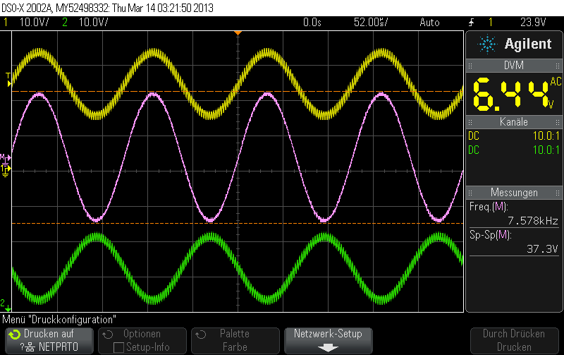

wie versprochen hier nun auch ein paar Bilder der Messungen.
Gleichmal vorweg, man sollte den TAS Chip niemals unter Last ohne
Kühlkörper betreiben!!
Es geht sehr schnell und der IC verabschiedet sich mit einem kurzen
Klick. Ich denke die OverTemp. Schutzschaltung kann dann nicht schnell
genug greifen.
Bild scope_1.png ...
… zeigt die übrige Schwingung am Ausgang bei Verwendung von 6,8µH
Spulen. Vpp ist mit 2.32V noch ziemlich hoch. Bei 10µH Spulen sind es
"nur" noch 1,6V. Ich werde dahingehend noch etwas optimieren müssen aber
bin zuversichtlich das noch in den Griff zu kriegen.
Bild scope_2.png …
… zeigt den Ausgang ohne Last bei 1kHz und 1Vpp Input. Ausgang Vpp liegt
hier bei 37,4V.
Bild scope_6.png …
… zeigt den Ausgang ohne Last bei 15kHz und 1Vpp Input. Ausgang Vpp
liegt hier bei 40,6V.
Bild scope_14.png …
… zeigt den Ausgang mit 3,6 Ohm Last bei 15kHz und 1Vpp Input. Das
Signal sieht hier viel sauberer aus als beim vorherigen Bild ohne Last.
Bild scope_17 und 18.png …
… zeigen jeweils 8kHz Input bei 1Vpp, einmal ohne und dann mit 3,6 Ohm
Last.
Bild scope_21.png …
… zeigt die Stufe bei 1kHz (und dummerweise ohne Angabe der
Inputspannung) mit 3,6 Ohm Last kurz vor dem Clipping. Spannung am
Output liegt hier bei 63,7Vpp.
Insgesamt macht der Amp einen sehr guten Eindruck, ich muss mit den
Ausgangsspulen noch etwas experimentieren um die 400kHz wegzubekommen
und dann läuft die Kiste wie eine 1 :)
Die DC Offset Spannung (ein sehr häufig kritisierter Punkt bei dem Amp)
liegt in meiner Schaltung bei ca. 30mV was ein sehr guter Wert ist wie
ich finde.
Bernhard
Ich bin immer wieder verwundert wenn ich mir dein Projekt anschaue.
Ziemlich professionell das ganze und vorallen die Lösung mit dem
Schraubterminal gefällt mir und werde ich mir für die Zukunft im
Hinterkopf behalten.
Wie hast du den Ripple den am Ausgang vermessen?
Wenn man den Audio Applications Engineering Manager von TI trauen
darf[01], ist dieser nur für einen möglichen EMV-Test wichtig aber nicht
von großer Bedeutung da es sich um ein Sinussignal handelt und keine
weiteren Oberwellen enthält.
Wenn man den Ausgang Differenziell betrachtet neutralisieren sich diese
Störungen gegenseitig aus und sind für das eigentlich hintergenutzte
Ausgangsprektrum nicht vorhanden.
Link:
[01]
http://e2e.ti.com/support/amplifiers/audio_amplifiers/f/6/t/152029.aspx
Ja du hast vollkommen Recht, ich weiß auch nicht warum aber ich hab die
Signale nicht subtrahiert sondern addiert. Bild 1 ist somit falsch, hier
wird addiert! Die anderen Bilder passen allerdings.
Bild #23 zeigt das richtige Signal ohne Restwelligkeit, man kann auch
ganz genau sehen dass die beiden Signale (grün und gelb) sich
gegenseitig aufheben.
Nun zum Frequenzgang:
Ich hab kein eigenes Messgerät dafür aber ich hab versch. Frequenzen
gemessen. Ab 7,5kHz fällt die Ausgangsamplitude leicht ab. Bei einem
Input von 1Vpp ergibt sich von 30Hz - 7,5kHz eine konstante Amplitude
von 37,3V Vpp am Ausgang. (Bild 25)
Bild 26 zeigt dass die Ausgangsamplitude bei 13kHz bereits auf 35,7V
gefallen ist, auf Bild 27 mit 17kHz haben wir nur noch 34,9V. Bild 28
zeigt 22kHz, Amplitude liegt hier bei 33,7V. Just for Fun gibt es noch
ein Bild 30 mit 45kHz und 24,9V Vpp.
Bild 29 zeigt das Selbe bei 43Hz.
Der gelbe Messwert rechts oben ist übrigens der AC RMS Wert der gelben
Linie.
Bild 22 zeigt das Selbe wie Bild 23, nur nicht subtrahiert sondern mit
FFT. Hier muss ich ganz ehrlich gestehen dass ich damit nichts anfangen
kann.

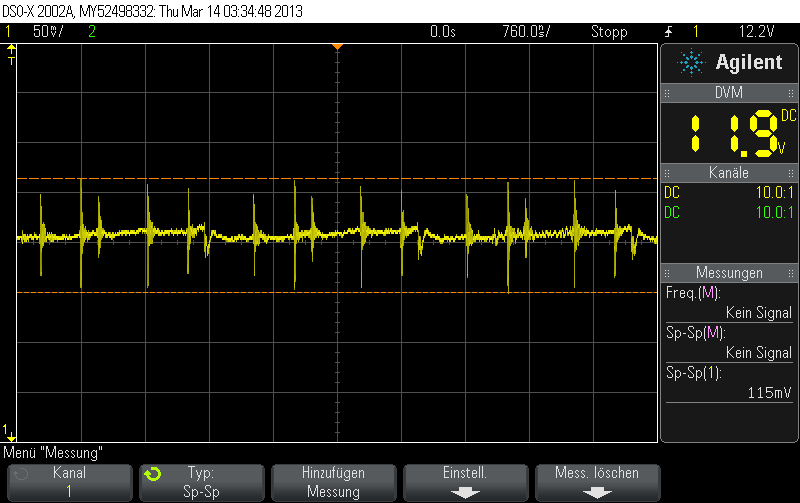

Auch ganz interessant ist Bild 31, hier ist die 12V Spannung direkt an
den 3R3 Ohm Widerständen am TAS zu sehen. Die Spannung bricht hier unter
Last etwas ein und die Störungen werden schlimmer. Das Bild zeit den Amp
etwa bei Halblast. Ich denke es ist soweit ok, trotzdem glaub ich könnte
man an der Stelle das Layout noch verbessern. Bild 33 zeigt die Spannung
ohne Last.

Ein 60er Lüfter der langsam vor sich hindreht schafft es meine Schaltung
kühl zu halten.
Bei Zimmerlautstärke wird der Kühlkörper nicht einmal handwarm. Was man
def. nicht machen sollte ist den TAS ohne Kühlkörper und mit Last zu
betreiben. Das ging bei mir in die Hose.
Ich hab davon sogar ein Video gemacht, der Widerstand hat dabei das
Wasser in dem er gekühlt wird zum kochen gebracht :-D Mal sehen
vielleicht lad ich das mal bei youtube hoch.
@Stampede
Fängt dein TAS5630b unter Volllast im Clipping auch zu schwingen an? Bei
leichtem Clipping geht es noch aber wenn ich dann weiter aufdreh (das
sind dann ca. 80V VSS unter Vollast) dann schwingt er ziemlich übel und
ich muss aufpassen dass er mir nicht abraucht (ist zwar noch nicht
passiert aber ich habs auch noch nie provoziert.) Man hört dann auch den
Strom durch die Spulen fließen sobald die Spitzen der Wellen abflachen.
Aufgenommener Strom bei 48V liegt dann bei knapp über 6 Ampere, fängt
dann aber ziemlich zu schwanken an. Wenn man den Amp nicht ins Clipping
fährt ist er stabil.
Danke & Gruß
Bernhard

von Stampede (Gast)
@ Bernhard:
Ja, sieh Bild 6 ganz unten im Link:
https://sites.google.com/site/picplayer/class-d-amp-tas600
Das wird dann noch ne ganze Ecke schlimmer, irgendwann schaltet der dann
wegen Überstrom ab. Hab die Stufe auch einfach mal kurzgeschlossen, hat
er überlebt. Einen alten TAS5630 (ohne B) habe ich mal beim Einschalten
geschossen. Wegen den kleineren Spulen die ich habe (un ner 35er PCB)
fängt bei mir das Clipping schon etwas früher an als bei dir.
Grüße
Stefan

von Pa3x (Gast)
HI :)
First... sorry but I don't have to speak german.
I will ask you WHY and WHERE is this smd chip. I don't see it in scheme.
Sorry for my grammar.
Thanks for answers.
Patrick :)
Hi Patrick,
this is a logical gate which controls the input relay depending on the
status pins of the tas5630b. The pcb sheme shown here is not correct. I
finally used another package as you can see on the picture.
Regards
Bernhard
von Pa3x (Gast)
HI Bernhard
So , in this scheme is mistake or missing... this microchip with relay ?
I don't understand it :(
If you can send me a scheme with relay and other things.... ? :) I would
be very happy.
my email: Pa3x@centrum.sk
Thanks for answer :)
Regards
Patrik
