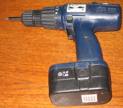

von MaWin (Gast)
> Ne, die sehen schon auf den Produktfotos instabil aus.
Welches Photo ?
Ich hab mal eines beigelegt, der ist schon mehrfach
runtergefallen, auch von der Leiter. Funktioniert 1A.
Er wurde allerdings von NiMH auf LiFePo4 umgerüstet.
Der einzige, der beim Runterfallen einen dauerhaften
Schlag im Getriebe abbekommen hat, war ein Black & Decker,
also ein Markengerät.
Ich liebe allerdings die Makitas, die uralten 6095 9.6V
oder 6221D 9.6V, die hatten noch so eine schlanke Form,
damit kam man dicht an die Wand. Aber wenn man die
aufgeschraubt hat, merkte man, die kochen auch nur mit
Wasser, da sind dieselben Akkus, Motoren und Elektronik
(falls überhaupt) drin wie in den billigsten chinesischen.
Heute gibt es also gar keine Grund mehr für Makita, die
sind heute genau so aufgeplustert fett wie die billigen
Akkuschrauber, man muß nah an der Wand also schräg ansetzen
und vergnaddelt die Kreuzschlitz-Schraube, muss also zum
Schraubendreher greifen.

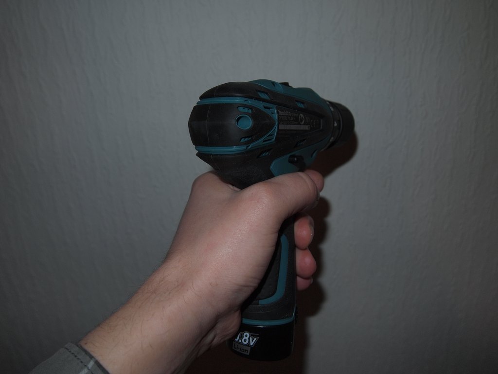

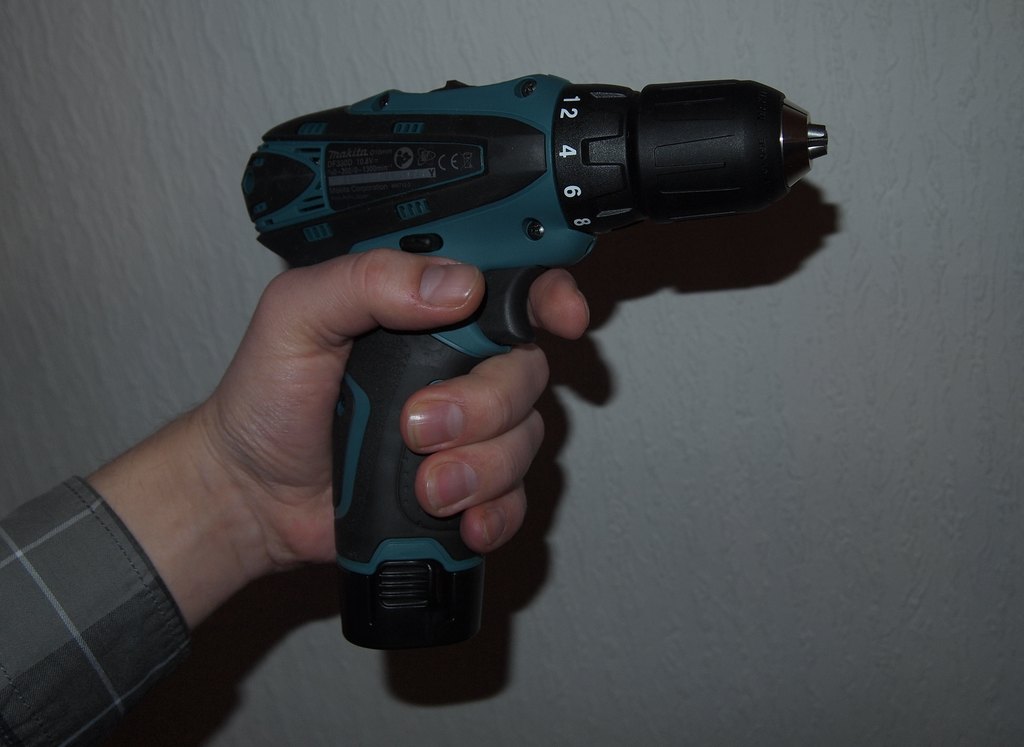

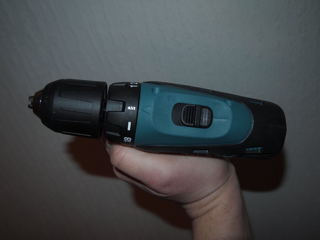

von Timmo H. (masterfx)
> Akkuschrauber
Aufgeplustert? Wo? Das kleine Ding hat mehr Power als die meisten grünen
Bosch Dinger. Und kleiner und leichter ist sie auch.
von MaWin (Gast)
> Aufgeplustert?
Ja, aufgepluster, das Ding ist deutlich dicker als das
Schnellspannbohrfutter, obwohl der Motor dadrin keineswegs
einen grösseren Durchmesser hat.
Das sind nur dicke Backen, die verhindern, daß man an die
Schrauben kommt.
Leider sind Werkzeugkäufer dumm. Sie kaufen bevorzugt das
mit der höheren Spannungsangabe "18V" und eben bevorzugt
die dicken Backen Dinger weil das nach Muckis aussieht.
Daher gibt es kein vernünftiges Werkzeug. Nicht mal bei
Makita.
Die hier waren noch schlank:
http://www.ebay.de/itm/Makita-Akkuschrauber-6221D-9-6-V-Akkus-defekt-Ladegerat-Koffer-/170984982586?pt=DE_Haus_Garten_Heimwerker_Akkuschrauber_Bohrmaschinen_Schraubendreher&hash=item27cf7fc83a
http://www.ebay.de/itm/Makita-Accu-Schrauber-9-6V-/170985039285?pt=DE_Haus_Garten_Heimwerker_Akkuschrauber_Bohrmaschinen_Schraubendreher&hash=item27cf80a5b5
http://www.ebay.de/itm/Makita-Schrauber-9-6V-/281060986091?pt=DE_Haus_Garten_Heimwerker_Akkuschrauber_Bohrmaschinen_Schraubendreher&hash=item41708a4ceb
Aber "9.6V".
Also "deutlich" Dicker sieht für mich anders aus. Das Gehäuse hat am
hinteren Ende exakt 10mm mehr Durchmesser als der Motor. Ich finde jetzt
nicht dass das zu dick ist, zumal ja auch noch die Gummierung etwas
aufträgt. Man kann auch pingelig sein.
