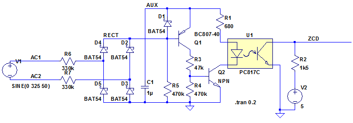

Ich habe mir aus den Ideen im Netz selbst eine Schaltung konzipiert.
Als Gleichrichter werde ich allerdings ein Brückengleichrichter MB6S und
als Opto kommt ein ACPL-P480 rein.

von Gerd E. (robberknight)
Was ist an Deiner Schaltung besser als an der "Standardschaltung" von
hier:
http://www.dextrel.net/diyzerocrosser.htm

von Matthias L. (Gast)
>Weil Du Dich für die oben gezeigte Schaltung entschieden hast, bin ich
>mal davon ausgegangen daß die für Dich irgendeinen Vorteil im Vergleich
>zu der bekannten bietet.
Kurz gesagt, hoffe ich durch den erhöhten Opto-strom Vorteile zu haben.

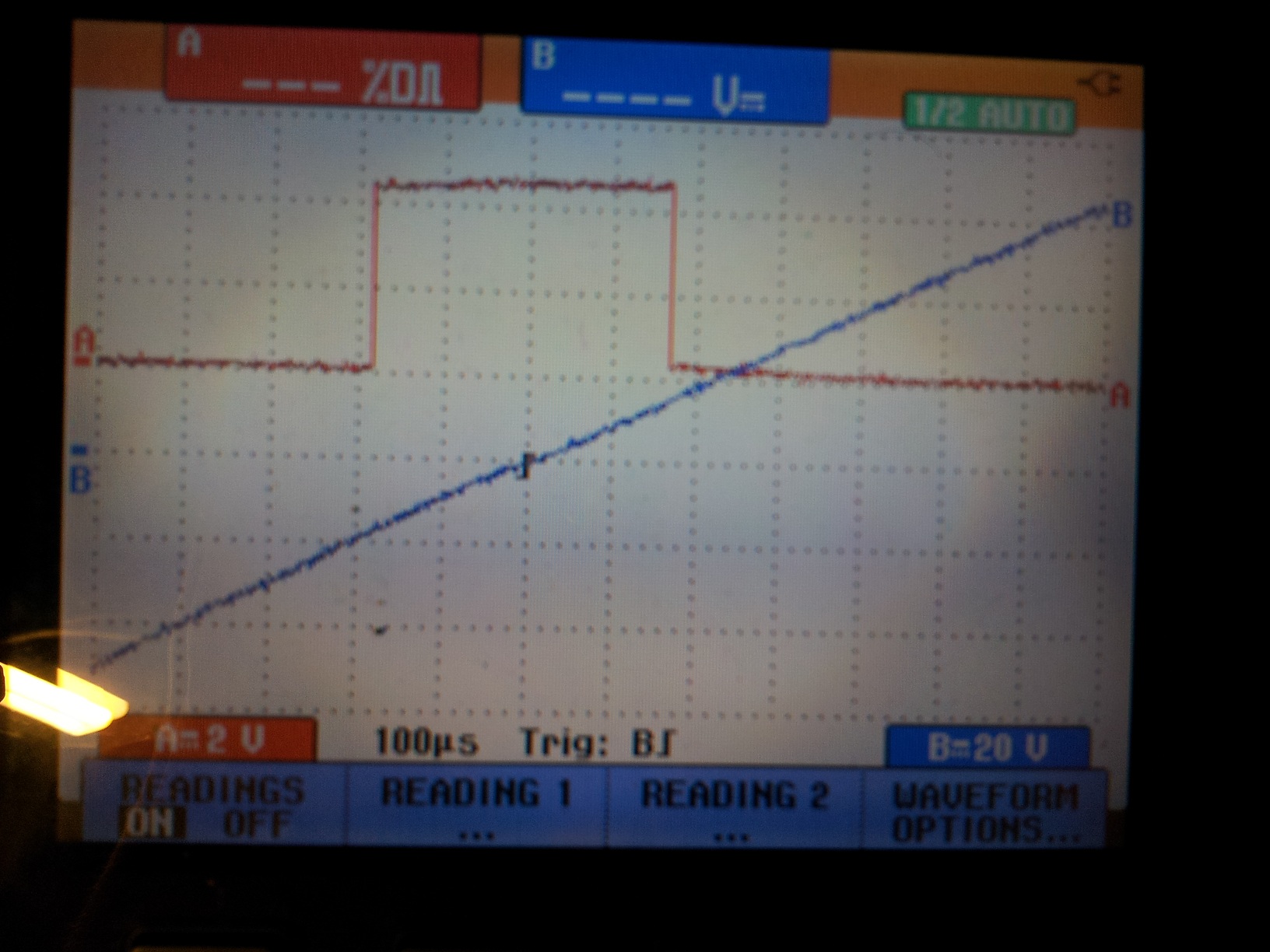

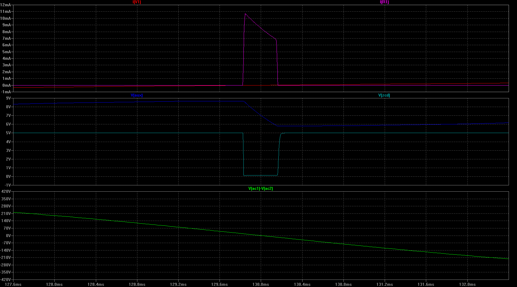

Hier Oszibilder vom Testaufbau.
Ah, ok. Danke für die Daten.
Ich hatte die von mir verlinkte Schaltung mal aufgebaut und ausgemessen.
Mit PC357-OKs funktionierte die Nulldurchgangserkennung bis ca. 15 VAC
runter zuverlässig.
Wie sieht es bei Deiner Schaltung am Anfang direkt nach dem Anlegen der
AC-Spannung aus?
Bei der von mir verlinkten Schaltung braucht es so ca. 4-5 Wellen bis
der Kondensator genug geladen ist. Erst dann kann der OK durchsteuern.
Das mag bei manchen Anwendungen störend sein.

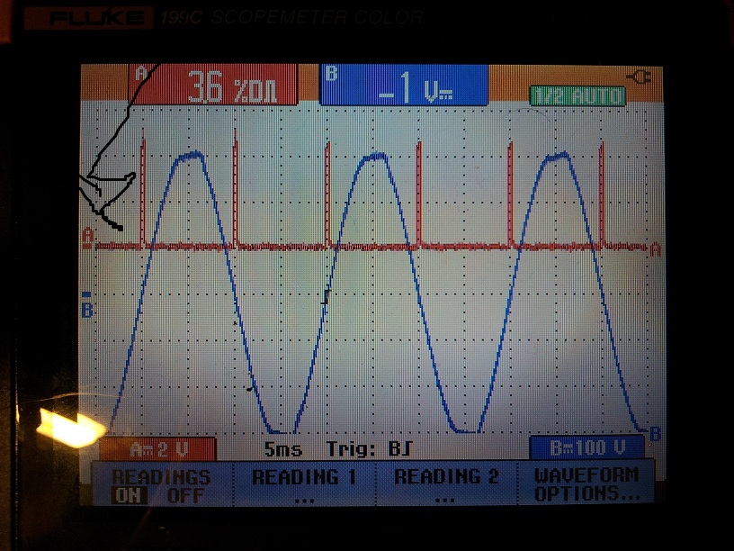

>AC-Spannung aus?
Ichh hab mal etwas mit der Single-Shot Funktion gespielt und dann die
Schaltung per Stecker angesteckt.
Dazu muss man aber wissen, das die Sekundärseite (rot) durch ein
Schaltnetzteil versorgt wird, welches am selben Primäranschluss hängt.
Blau dargestellt ist die Spannung Uaux aus dem obigen Schaltplan.
Offensichtlich ist nach einer Halbwelle (10ms) das Netzteil am Laufen
und der Kondensator in ZCD-Schaltung weit genug aufgeladen...
>Nulldurchgangserkennung bis ca. 15 VAC runter zuverlässig.
Spielt keine Rolle. Das Netzteil geht weit eher aus.
>Nur sah ich deshalb bisher kein Problem im niedrigen Strom durch den OK
>bei der anderen Schaltung.
Ich will diese Schaltung auch nicht schlecht machen.
Im DB vom ACPL-P480 steht als worst-case ein Strom von 5/6mA drin. Und
da ich den nehmen will, sollte ich mich daran halten.
von ArnoR (Gast)
> hier:
Nun, von Nulldurchgangsdetektion kann bei der "Standartschaltung" bei
1ms Impulsbreite und entsprechend +-50V  ja fast nicht geredet werden.
Da sind die ca. 350µs von Dietrichs Schaltung schon besser. Aber der
große Aufwand von 14 BE ohne den OK ist auch recht viel.
