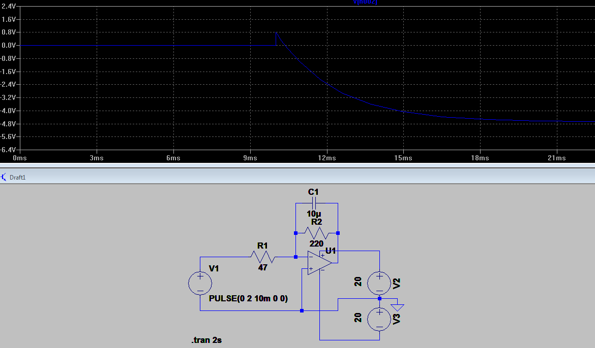

von KRO (Gast)
Wer kann mir das bitteschön erklären????
Bei Pspice kommt überall die Hälfte raus als wie im realen Leben
von ORK (Gast)
Mit welchem Operationsverstärker getestet? Maximaler Ausgangsstrom?
von Johannes M. (johannesm)
Das sieht irgendwie nicht nach Pspice aus ;-)
Habe das auch kurz zusammengeklickt, funktioniert eigentlich wie
erwartet.
Wie ORK schon fragte, welchen OPV hast du verwendet?

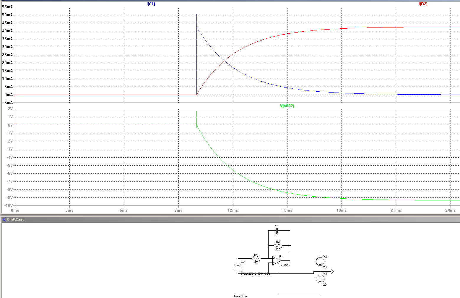

von ORK (Gast)
Universal Opamp

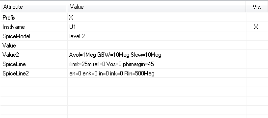

von Helmut S. (helmuts)
Der Opamp geht in die Strombegrenzung wegen Ilimit=25m. Du benötigst
aber 2V/47Ohm=42,55mA. Setze Ilimit auf 50mA. Dann funktioniert es
perfekt.
So heftig belastet man Opamps aber normalerweise nicht. Mach die
Widerstände 10 bis 100 mal hochohmiger und den Kondnesator entprechend
kleiner.
