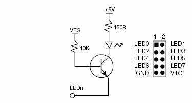

Die LEDs vom Stk-500 sind Low activ verdrahtet.
siehe Bild: http://shahrulnizam.com/gambar/LED-Schematic.jpg

Ok. Muss ich mir merken. Danke erstmal. Habe jetzt auch die Anleitung
für´s STK-500 gefunden. Also nen Denkfehler... Fängt ja super an... ;-)

Nur so am Rande:
In aller Regel kann ein µC-Pin mehr Strom gegen Masse ziehen (engl.
"sink") als mit VCC treiben ("source").
Aus diesem Grund findet man häufig low-aktive Sachen, z.B. wenn man LEDs
direkt mit dem Pin schalten will. Ist für einen Anfänger anfangs
seltsam, hat aber praktische Gründe.
