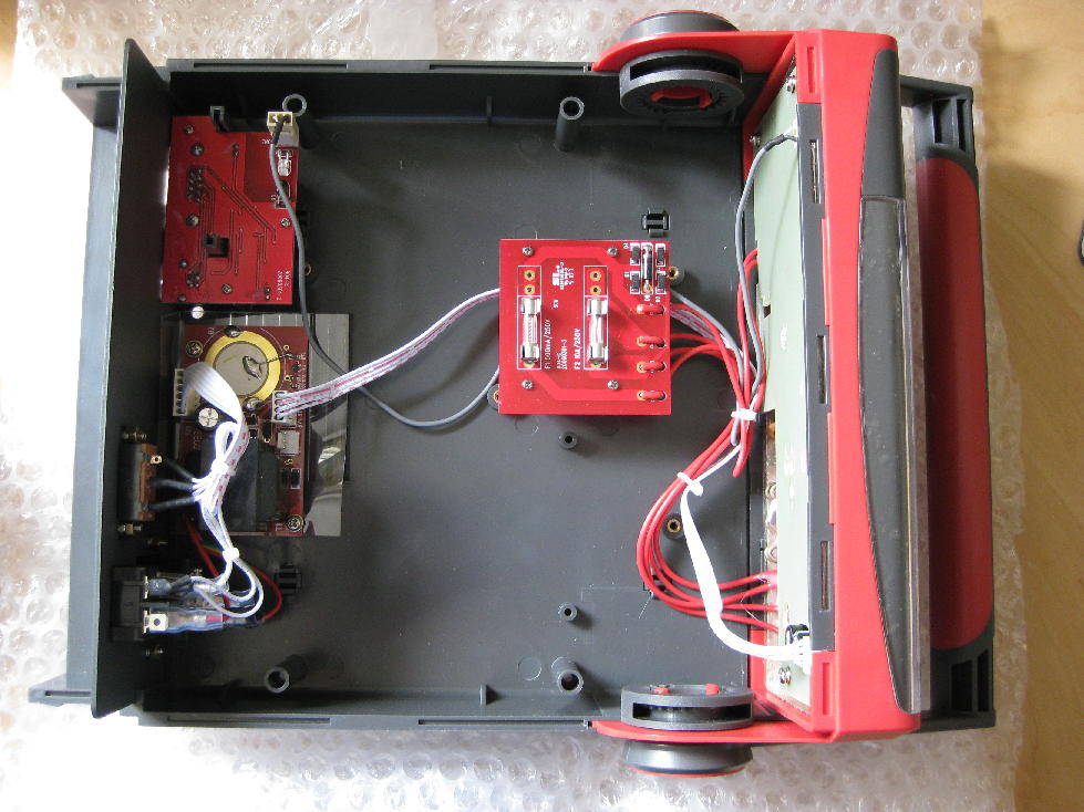

von John (Gast)
Markus Huber schrieb:
> mein teures Tischmodell
> es ist ein UNI-T
Ein UNI-T ist kein "teures Tischmodell" es ist nur ein ganz normales
Multimeter in einem Tischgehäuse.
Das ist ein teures Tischmultimeter:
http://de.rs-online.com/web/p/digital-multimeter/0501332/
Und der Preis sagt nicht unbedingt etwas über die Messgeschwindigkeit
aus. Wenn es dreimal so viel kostet, muss es nicht unbedingt dreimal so
schnell sein.

von amateur (Gast)
Also ich würde das Gerät von John nicht deshalb als schlecht
abqualifizieren, weil es nicht bis zum letzten Bisschen vollgepackt ist.
Manchmal kann man den Störabstand auch in Millimetern messen. In und um
die Frontplatte herum kann sich ja trotzdem hochwertige Elektronik
verbergen.
von Anja (Gast)
> Also es ist ein UNI-T Tischmodell.
Also ein billiger Sigma-Delta Wandler. Der braucht schon ein wenig Zeit
zum Einschwingen.
Da passen aber noch jede Menge Stullen hinein.
Gruß Anja
von Harald W. (wilhelms)
Dafür hat das Gerät ja auch noch extra einen Brotkasten. :-)
Gruss
Harald

von Andreas D. (rackandboneman)
@amateur ich glaube die Entrüstung kommt eher daher dass man das eben
auch Platzsparend in ein Handgehäuse packen könnte. Und ggf einen
Aufpreis für die se Ausführung kassiert.
