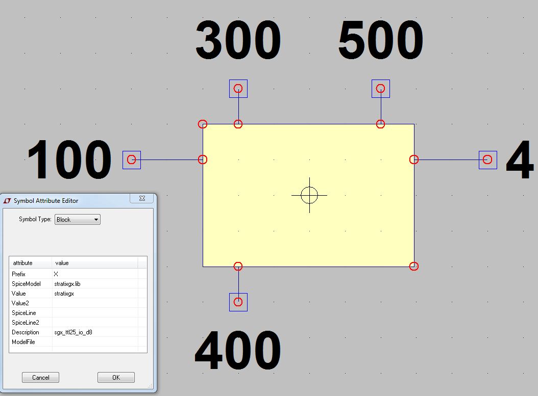

- Ein neues LTSpice Symbol angelegt (siehe Anhang) und die Pinzuweiseung
gemacht

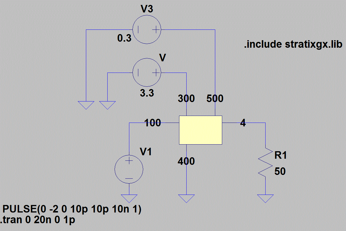

- Eine kleine Testschaltung erstellt
Das Problem ist nun, dass ich eine Fehlermeldung beim Ausführen der
Testschaltung (Schaltung siehe Unbenannt2.GIF) bekomme.

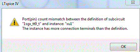

von Fabian S. (eljobso)
danke für den Hinweis. ich habe es soweit umbenannt, dass der Fehler
nicht mehr kommt. Leider kommt nun eine neue Fehlermeldung, mit der ich
nichts anfangen kann (siehe Anhang).
Gruß Fabian

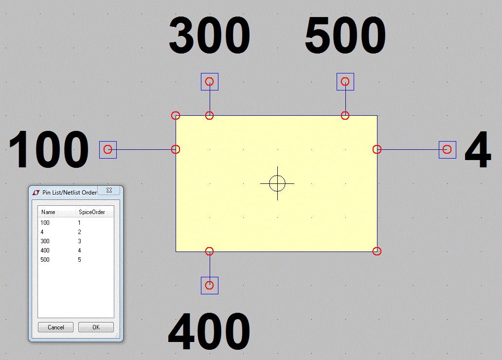

von Helmut S. (helmuts)
.SUBCKT 1sgx_tt9_T 100 4 300 400 500
Wenn du 5 pins hast, dann muss die netlist order in den Pins des Symbols
von 1 bis 5 gehen. Wahrscheinlich hast du da in einem der Pins 6 oder
höher stehen. Öffne dein Symbol mit dem Symbol-Editor und schau dir die
Attribute der Pins an, speziell Netlist-Order. Wenn du das Symbol
gerichtest hast, dann musst du es neu in Schaltplan setzen.
darauf habe ich schon geachtet (siehe Screenshot)...daran scheint es
also nicht zu liegen.
gruß fabian

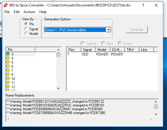

von nina (Gast)
Hallo ich versuche der TLC5947 Ibis model mit deine link
(http://www.intusoft.com/utilities.htm)eine LTspice model zu erstellen .
ich landed immer auf diese software kann aber nicht benutzen
von nina (Gast)
ich landed immer auf diese software kann aber nicht benutzen kann jemand
mir helfen.

Azf der Seite ist ein Programm "Ibis to SPICE converter" für IBIS 2.0
Der Konverter kommt bei IBIS Files version 3 oder höher ins stoplern.
Außerdem kann er meiner Erinnerung nach keine time-tables. Das ist also
eher ein Krücke und deshalb kostenlos.
