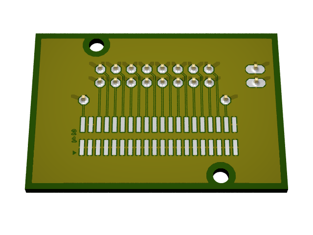

Um das ganze mal vom restlichen Thema getrennt zu halten, und auch
halbwegs sauber beieinander, habe ich das mal abgesplittet.
Interessensbekundungsformular:
https://docs.google.com/forms/d/1h_N1IPrU-B751DfXS3F0qTniQsIT2IXMkvLo02Y_3nI/viewform

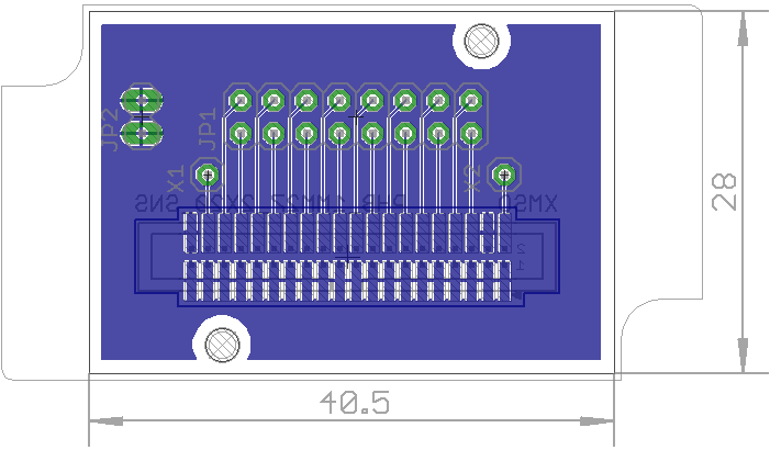

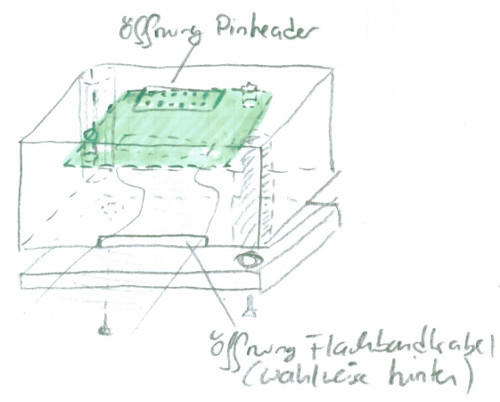

Falls jemand noch einen Tipp für ein Gehäuse hat: Platine mindestens
33x20mm² muss darin Platz haben, und Befestigungsmöglichkeit sollte
vorhanden sein. Wobei das (siehe Bild) sehr gequetscht ist, also etwas
mehr Platz schadet nicht und wird auch wohl noch für
Befestigungsbohrungen gebraucht.
Zu viel Abstand sollte zwischen Platine und Deckel auch nicht sein,
sonst bekommt man durch Ausschnitte im Deckel die Kabel nicht mehr
gesteckt.

von Sebastian .. (zahlenfreak)
Dass das zweite Gehäuse keine Befestigungen bietet habe ich übersehen.
Sorry.
Das erste sollte aber gehen. Bzw. die größere Variante:
http://www.reichelt.de/Kunststoffgehaeuse-HAMMOND/1551HBK/3//index.html?ACTION=3&GROUPID=5502&ARTICLE=121022&SHOW=1&START=0&OFFSET=500&;
Die Platine muss ja nicht an allen Seiten bis zum Rand gehen. Und in das
lange gehäuse sollten die Stecker zwischen Platinenbefestigung und
Gehäuseverschraubung Platz finden.
Bischen dick ists. Da bräuchte man wohl noch nen Abstandsbolzen, damit
die Stecker weit genug an den Gehäusedeckel rankommen.
Oooooder man schraubt die Platine kopfüber ein. Dann gehts auch so.
Gruß, Sebastian

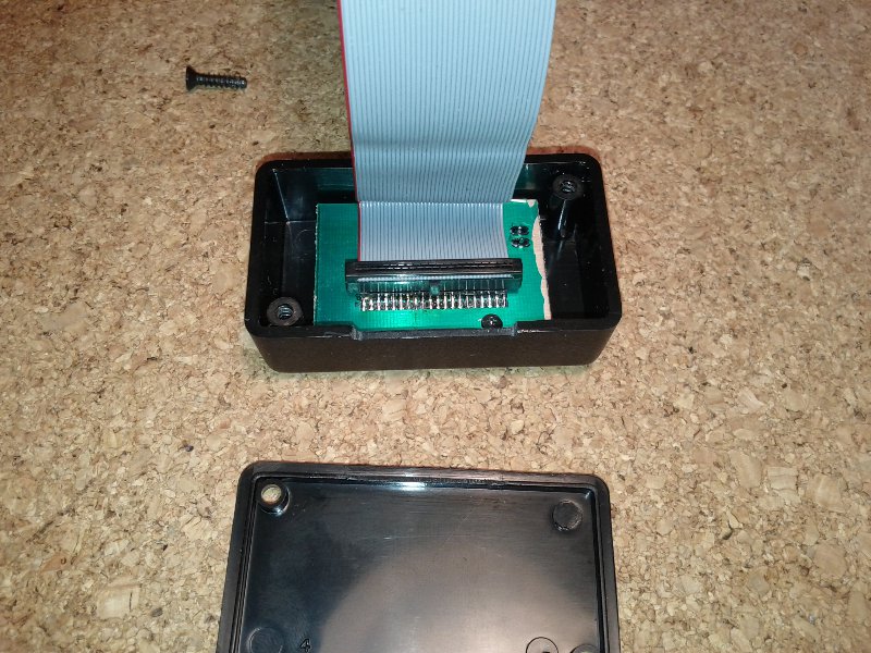

von Moritz A. (moritz_a)
1551HBK sieht gar nicht so verkehrt aus, habe die Platine jetzt mal
angepasst nach http://www.hammondmfg.com/pdf/1551H.pdf
Die Anschlussleiste ist jetzt SMD, was ich bei dem Rastermaß sogar
angenehmer zu löten finde, es ist einfach entzerrter.
Und es hat den netten Nebeneffekt, dass das Flachbandkabel im Gehäuse
selber eingesteckt wird, die Signalklemmen-Anschlussleiste aber durch
ein Loch im Boden von außen erreichbar ist.
Bei 21 Platinen komme ich auf <2€/Stück, Reichelt nimmt 0,27€ für die
Stiftleiste und 1,75€ für das Gehäuse. Dafür fehlen aber immer noch 11
Leute!

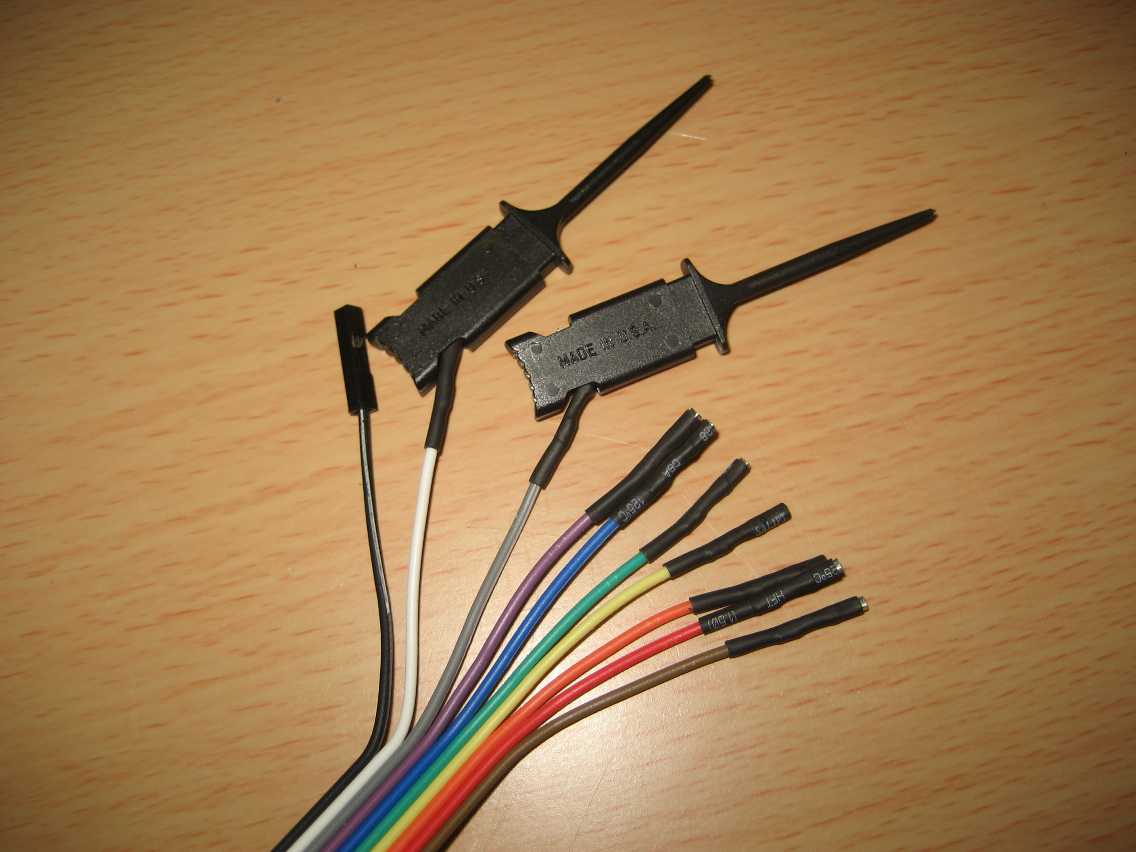

Das waren die Preise von esskabel für die Prüfspitzenkabel:
50xLitzen AWG24 UL1061,L=200m, 8 Farben 1x4072-08  8x4072-01
25xLitzen AWG24 UL1061,L=200m, schwarz  1x4072-02  2x4072-01
Also Alternative zu
http://www.zeitech.de/Test-Kabel-16-St-fuer-ZEROPLUS-LAP-C-Logic-Analyzer
oder
http://www.shop.display3000.com/wichtiges-zubehoer/elektronikmodule/kabelsatz-farbig-mit-buchsen.html
Das Flachbandkabel schaut gut aus, nur muss da noch ein Detail
korrigiert werden.
von Thomas R. (tinman) Benutzerseite
nee, diese kabeln kosten tatsächlich viel zu viel, da lohnt direkt
irgendeinen chinesen zu fragen (oder von mir aus zeitech der auch
nur beim chinesen kauft).
Klar, flachbandkabeln werden auch in china hergestellt, sind aber
günstiger da hier wenig gearbeitetw erden muss in vergleich zu den
anderen kabeln (meterial ist vergleichbar teuer)

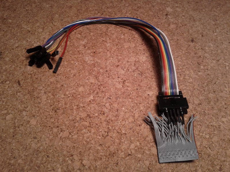

Gute Tipp mit den Chinesen, wird es eben etwas DIY:
Kabel http://www.ebay.de/itm/170926959213
8pin  http://www.ebay.de/itm/180938942797
1pin  http://www.ebay.de/itm/180930122142
2pin  http://www.ebay.de/itm/300774470766
Damit dürfte man unter Berücksichtig der Losgrößen das Set
Verbindungskabel für 2€ Anbieten können (mit 2x8pin->16x1pin;
2x2pin->4x1pin).
Es darf dann eben jeder selber das gecrimpte Kabel noch in die Buchsen
stecken.
Ich denke, das klingt doch gleich viel Attraktiver.

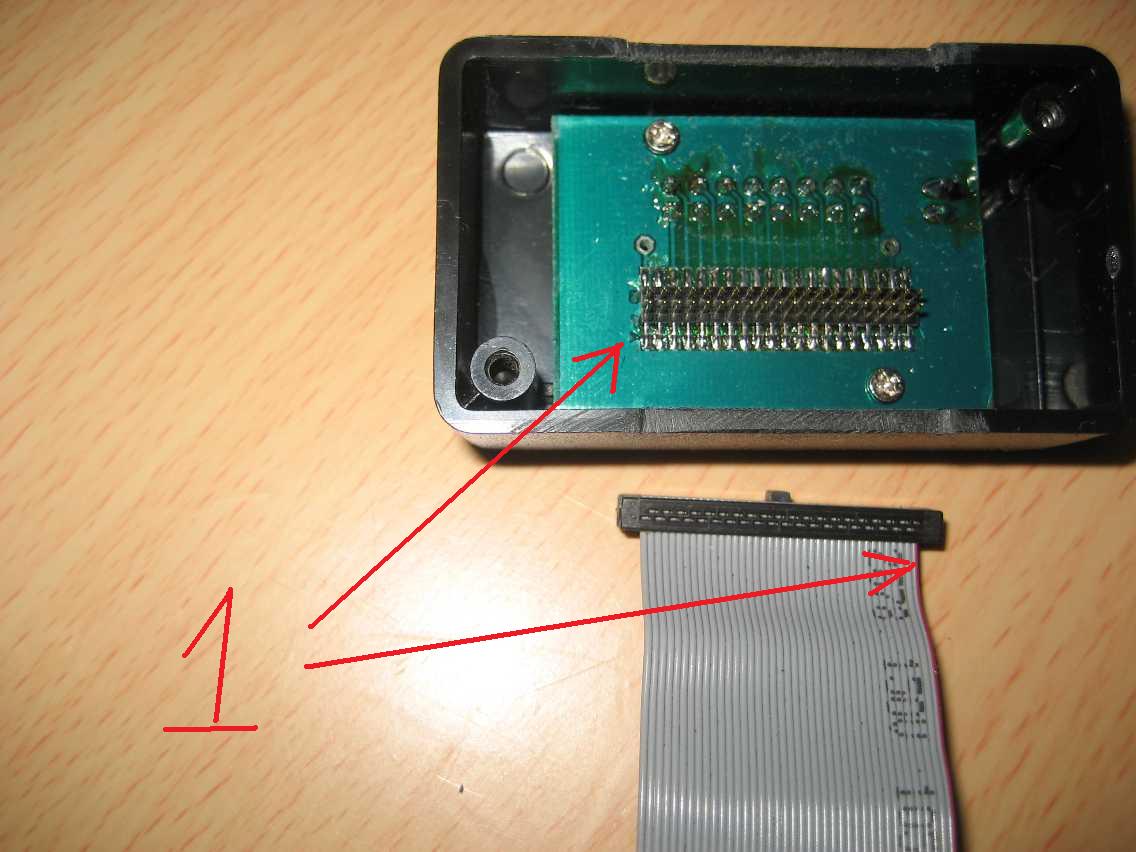

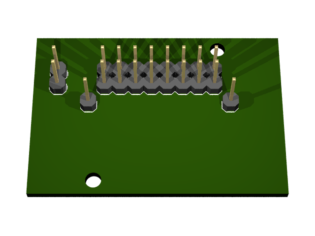

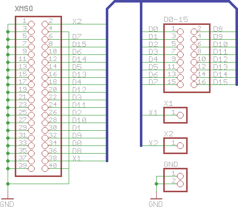

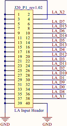

Gut, ich denke ich habe nun final alles beisammen:
Board siehe Bilder, ich habe auch eine Skizze zum Einbau im Gehäuse
hinzugefügt. In der gerenderten Version sind auch X1/X2 bestückt, die
ich auf Reserve einfach mal herausgeführt habe. Da muss natürlich kein
Pinheader rein.

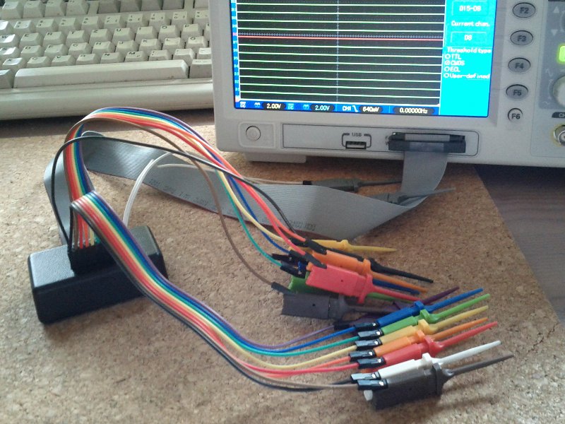

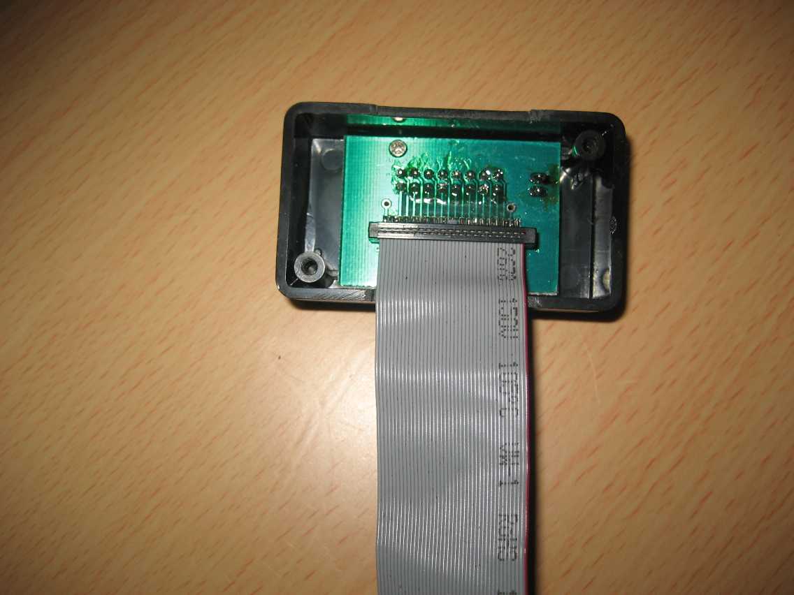

von Matthias 🟠. (homa)
Hallo Moritz,
Paket ist eingetroffen, vielen Dank für Deinen Einsatz. Hast genau 2
Monate investiert (siehe Datum Posting ;-) Respekt.
Werde mich am WE mal ran machen.
Wer mag kann ja hier seinen fertigen Aufbau als Bild zeigen ...

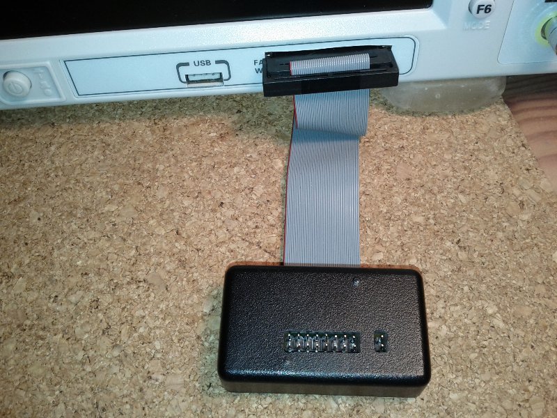

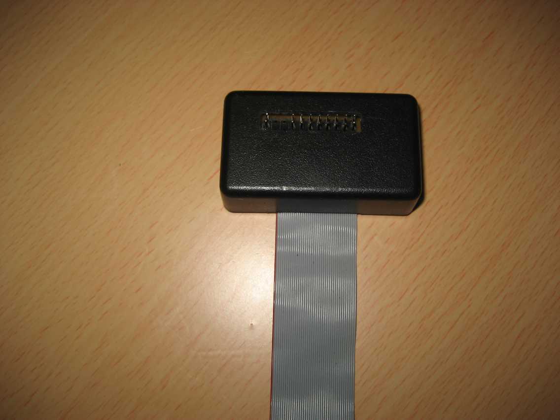

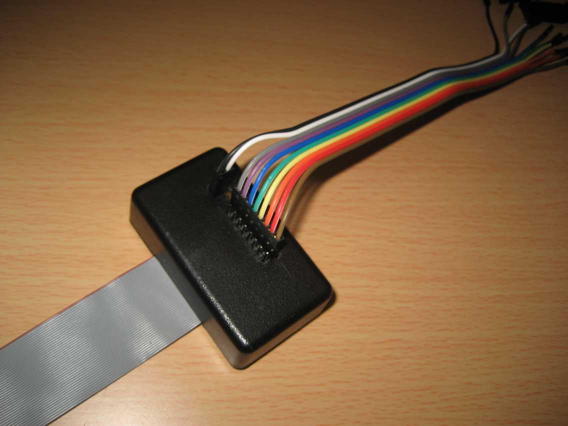

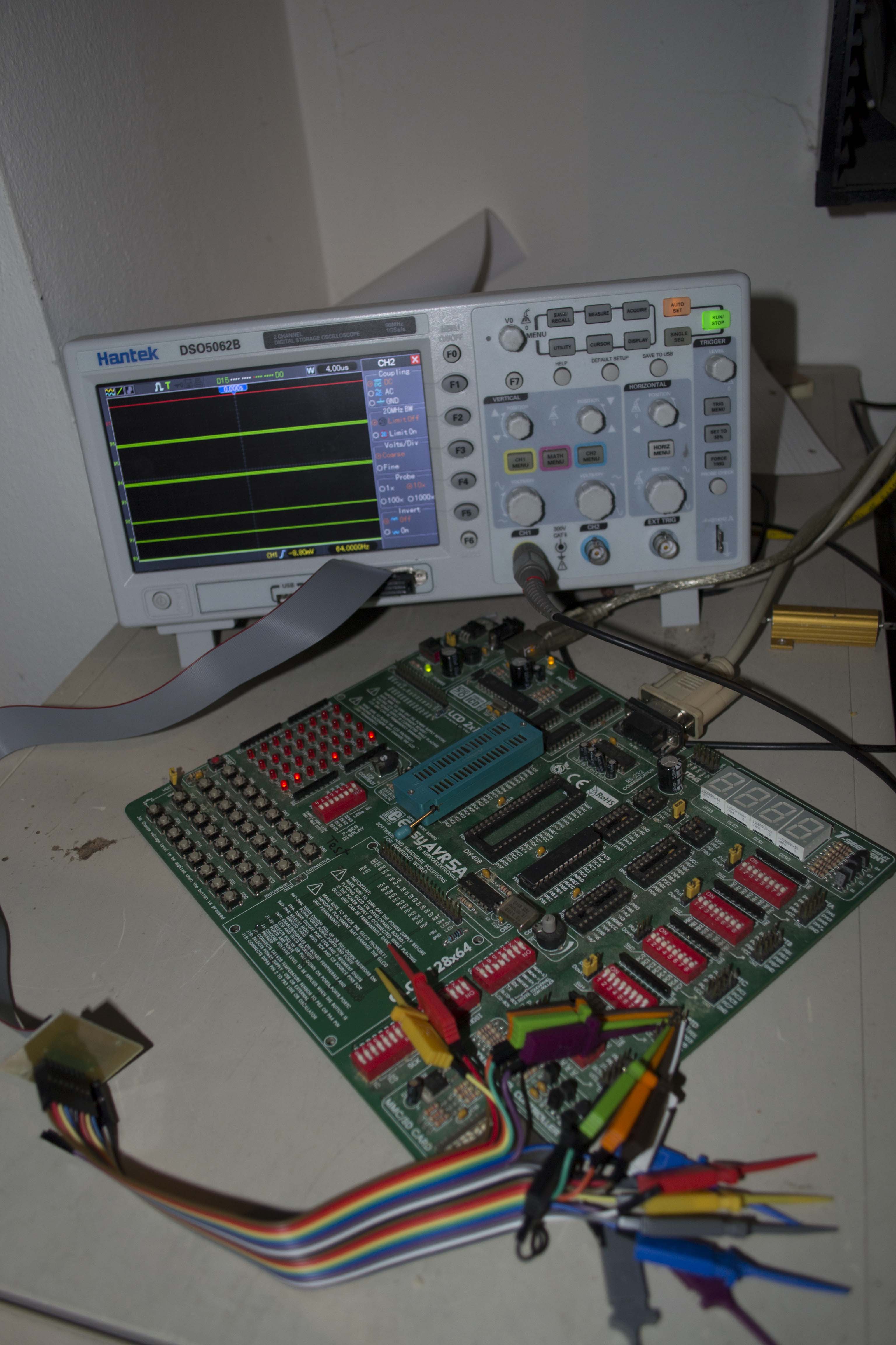

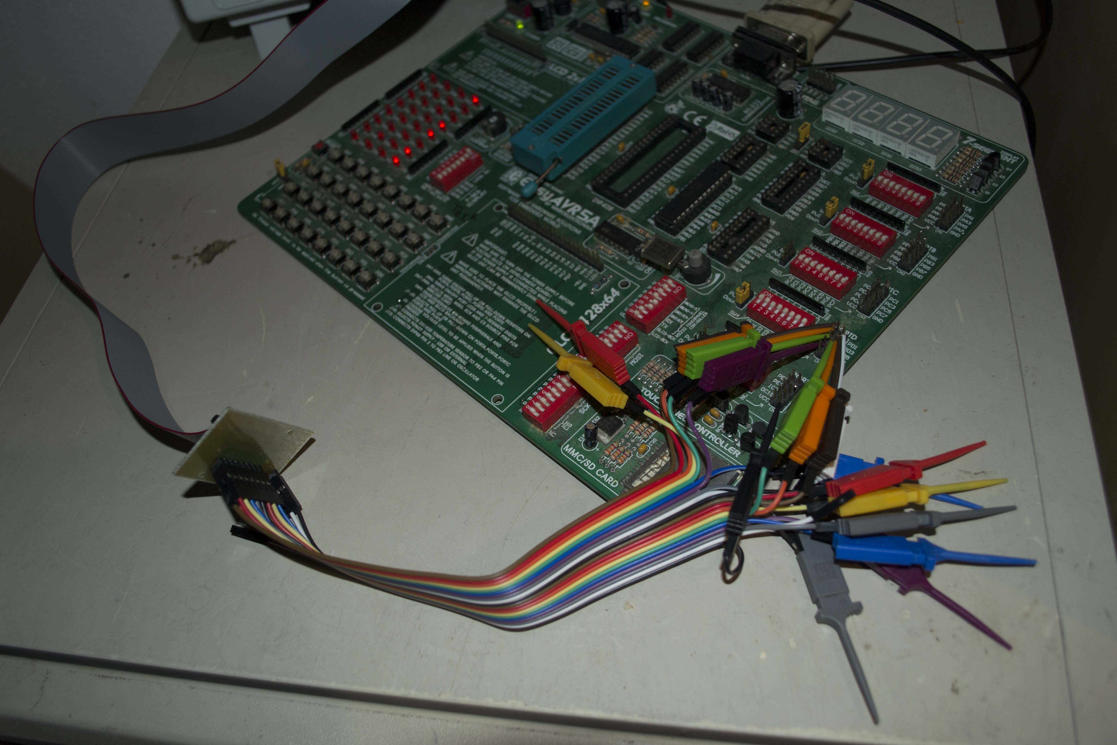

von Pascal H. (pase-h)
meines ist auch da :D
Im Anhang hab ich dann schon mal erste Bilder.
Bis auf die Tatsache, dass ich die Messleitungen falsch angeschlossen
habe (falsche Reihenfolge...) funktioniert auch alles ganz gut^^
Mit freundlichen grüßen
pase-h

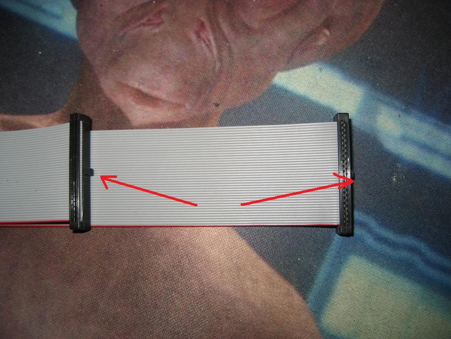

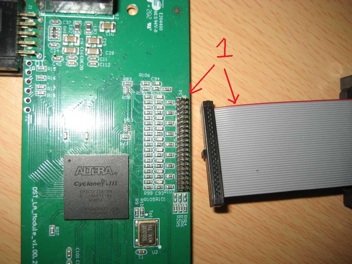

bei mir ergibt sich auch ein dreher, irgendwie ist pin1 am ende
falsch herum, der stecker muss also anders herum rein damit der
pinout passt (an sonsten sind alle eingänge auf GND gelegt).
Die EZ-Hooks die ich benutze mögen die jumper gehäusen nicht,
habe daher den schrumpfschlauch genommen (Bild x2).
Muss ich mal debuggen wo da der Fehler passiert, ich habe eigentlich
beim Board genau das selbe Pinout als Basis genommen wie du es im
MSO-Schaltplan eingezeichnet hast.
Aber zumindest mechanisch sieht es beim Gehäuse genau so aus, wie ich es
mir vorgestellt hatte :)
von Martin S. (der_nachbauer)
Hmm, ich würde gern mit diskutieren, aber bei mir ist noch nichts
angekommen.
Liegt's am Poststreik ?
es liegt an dem wie das kabel konfektioniert war, die stecker zeigen
von beiden seiten (also im DSO und in der kleinen gehäuse) nach außen,
sollten aber beide in die gleiche richtugn zeigen (siehe bild).
Ist an sich aber kein problem, einfach andersherum reinstecken
(wie auf meinen bildern von vorhin) und schon geht es.

von Leo C. (rapid)
Also ich finds ok. Es ist doch alles gerade durchverbunden. Nur die rote
Ader ist am MSO nicht in der Nähe von Pin 1. War das Kabel denn schon
konfektioniert? Ich hatte mir zwischendurch ein Provisorium gebastelt
(Bild 4).

von Andreas B. (supernobby)

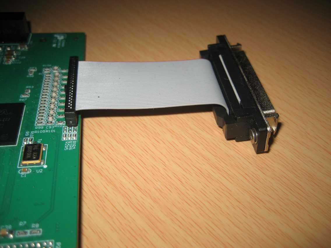

ja, ist schon eine Weile her. Aber vielleicht liest noch jemand mit.
Ich grüble auch gerade, was es mit dem Kabeldreher auf sich hat.
@tinman: was hat es für einen Sinn, dass Kabel von der MSO Platine in
die HD50 Buchse von der anderen Seite hinein zu stecken? Solange das
Kabel nicht gedreht wird, ist es doch egal, von welcher Seite es
kommt?!?
Vielleicht peile ich das ja nicht richtig. Aber ich würde sagen, die
Stiftleiste auf dem MSO Board ist so gespiegelt eingebaut, dass die
benachbarten Pins immer getauscht sind.
Wenn ich den Bildern im Thread dann weiter folge, dann funktioniert es
nur, weil dann das Kabel am Breakout Board komplett gedreht angesteckt
ist. Damit passen Datenleitungen aufeinander, nur nicht in der richtigen
Nummerierung. Und X1 und X2 müssten auf GND liegen?!? Oder was verstehe
ich hier nicht?
Tschau,
Andreas

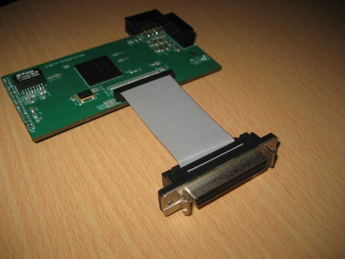

ja, da ist ein dreher auf der mso ocb, sieht man auf bil 3 hier
Beitrag "Re: Hantekway/Voltcraft MSO Breakout Board"
pin1 markierung steht eigentlich da wo pin2 ist. Ich glaube ich habe den
schaltplan nachträglich verändert (in der wiki).
Was die HD50 buchse angeht, das macht man so um die kabelbefestigung
anzubringen, deswegen eine kleine "schleife" um das plastikteil.
