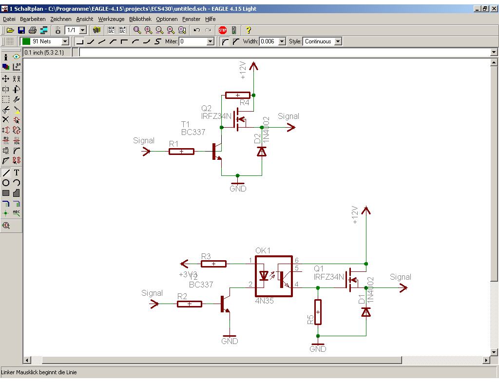

Hi Leute
Ich habe mir diese beiden Schemen zum Steuern von 12V-Aktoren
zusammengestellt. Nun möchte ich, bevor ich mir die Bauteile bestelle,
von euch gerne wissen, ob ihr grobe Fehler entdeckt und ob die Version
mit oder ohne OK besser für meinen MSP430 ist. Ich möchte alles was 12V
verträgt versuchsweise anhängen können und mit PWM zu steuern
versuchen.
Im Forum habe ich was ähnliches mit einem Filter gegen 12V gesehen. Den
musste ich jedoch weglassen, weil ich bis zu 2A verbrauchen will. Der
Spannungsregler sollte das IMHO bis zum UC hin ausregeln können.
Der MOS-FET ist übrigens dem BUZ11 ähnlich.
Freue mich über alle Tipps und Anregungen
Tom
von crazy horse (Gast)
nö, die Schaltungen sind prinzipiell falsch. Du kannst nicht mit einem
n-Kanal sinnvoll high-side schalten, wenn du nicht eine höhere
Gatespannung hast (zus. Versorgung, Fet-Treiber mit Ladungspumpe etc).
Muss die Last an Masse liegen, nimm einen p-Kanal-Typ. Mit n-Kanal muss
die Last in den Drainkreis.
