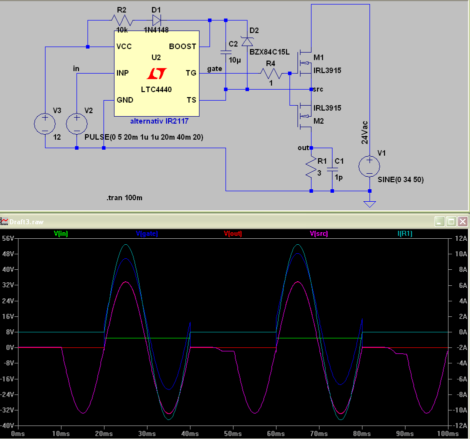

Kann man einen High-Side-Treiber wie den IR2117 zum Ansteuern von 2
antiseriellen NMOS verwenden, um damit AC an Lampen zu schalten?
Ich hab das mal für einen LTC4440 simuliert. Da scheint es zu gehen,
aber ich traue der Simu nicht ganz.
Randparameter: Schaltfrequenz 300Hz, AC-Spannung 6 bis 24Vrms,
Lampenlast.
Ich brauche den High-Side-Treiber, weil mehrere Lampen auf GND
zusammenhängen, und ich damit das GND der Ansteuerung nicht auf die
einzelnen Sources der Mosfet-Paare legen kann.

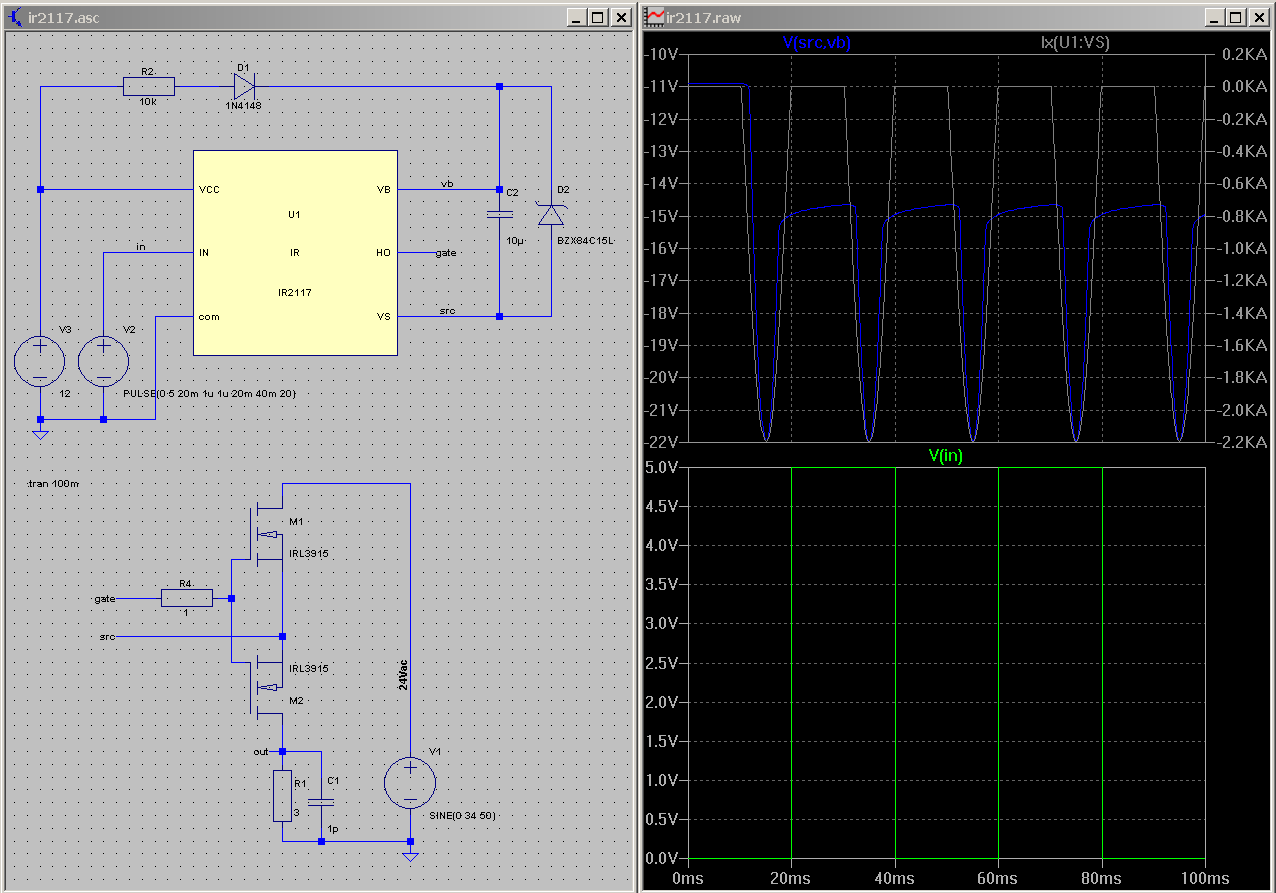

von ir2117 (Gast)
Irgendwie hab ich den Eindruck, dass negative Spannungen an Vs nicht so
gut sind.
Dürfte ähnlich wie "IR2110 PARASITIC DIODE STRUCTURE" in
http://www.irf.com/technical-info/designtp/dt97-3.pdf aufgebaut sein.
> gut sind.
Ups, dabei hat die Simu so gut funktioniert. ;-) Also kurz gesagt, die
High-Side-Treiber können wie eigentlich zu erwarten damit nicht umgehen.

von Steffen W. (derwarze)
Wenn es ja nur um 'statisches' ein/ausschalten von Lampen geht bietet
sich für so was Photovoltaic Optokoppler an (zB. AVP1121).
Übrigens, der 10k Widerstand in Reihe mit Diode in der Bootsrapschaltung
ist Unsinn, der Kondenator mit 10µ recht gro? (besonders in Verbindung
mit dem 10K Widerstand) und die ZDiode ist überflüssig da ja VCC nur 12V
sind.
von Timm T. (Gast)
> sind.
Ohne Z-Diode steigt die Gate-Spannung in der negativen Halbwelle auf
70V, da ja der Kondensator die Spannung hält. Ohne Widerstand wird der
Strom durch die Z-Diode sehr groß. Mit kleinerem Kondensator bricht
zumindest bei diesem Switch in der Simu die Gatespannung ein, weil der
eine Unterspannungserkennung hat.
Ist aber eh gestorben, weil der IC die negative Spannung nicht abkann.
