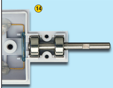

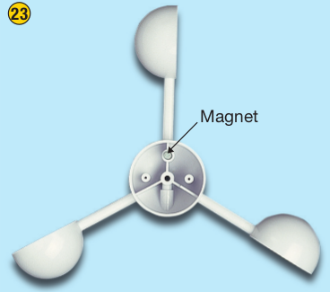

Hallo zusammen, ich suche mir gerade die Teile zusammen, um mir einen Windmesser selbst zu bauen. Hierfür habe ich mich für das Windrad des KS300 von ELV entschieden. http://www.elv.de/elv-ersatz-windrad-fuer-kombisensor-ks-300.html Dafür bräuchte ich dann eben noch ein Rohr, in dem die Welle läuft. Die Bilder, die ich angehängt habe, stammen vom iriginal. Wie kann ich denn die Kugellager, in denen die Welle läuft, am besten in solch einem Rohr befestigen?
Das Rohr passend ausdrehen und eine Nut für einen Sicherungsring reindrehen. Fest Los Lagerung machen, also ein Lager fest mit der Welle verbinden, das zweite nur stecken, das es sich axial bewegen kann. Die Welle dazu mit einem Bund machen und auf der anderen Seite des Lagers eine Nut für einen Sicherungsring. Da das aber aufrecht steht könnte man auch auf die Sicherung mit dem Ring verzichten.
kugellager sind dafür vollkommen ungeeignet. die reibung ist zufällig und hängt dann noch sehr stark von der temperatur ab. so etwas baut mann mit saphir lagersteinen und HM Spitzen. dafür kann man sich ja auch bohrer anschleifen, die genau in dein loch passen. http://www.micro-magnet.com/jewel-bearings.htm

Hans M. schrieb: > Dafür bräuchte ich dann eben noch ein Rohr, in dem die Welle läuft. Die > Bilder, die ich angehängt habe, stammen vom iriginal. Wozu denn ein Rohr? Ist nicht nachvollziehbar. Mal bitte etwas ausführlicher. Das Teil von ELV ist doch schon vollständig. Man braucht die "Windmühle" eigentlich nur noch irgendwie hoch oben montieren. Dazu kann man auch ein Rohr nehmen, aber eine extra Welle, die im Rohr laufen soll, sehe ich da nicht, weil die in dem Plastikgehäuse ja schon vorhanden ist. Der Sensor, der durch den Magneten im Flügelrad gesteuert wird, muss ja auch noch funktionieren. > Wie kann ich denn die Kugellager, in denen die Welle läuft, am besten in > solch einem Rohr befestigen? Keine Ahnung, ob du überhaupt weißt, was du tust oder vorhast. Steht dir eine Drehbank zur Verfügung? Wenn ja, eine Hülse als Lagersitz drehen, der Rohrdurchmesser und Lagerdurchmesser ausgleicht. Einkleben oder einpressen sind grundsätzlich brauchbare Möglichkeiten aber man kann auch ein Loch seitlich ins Rohr bohren und eine Mutter außen anschweißen, wo man mit einer Schraube den Lagersitz fixiert (grobmotorig);-b. Wenn nein, siehst schlecht aus. Ohne Angaben zu den Lagern kann man eigentlich kaum was sinnvolles vorschlagen. Wie lang soll denn die Welle werden? Hier fehlen noch so einige Informationen um sich das Vorhaben überhaupt vorstellen zu können.

Hmm also so wie es aussieht geht ja ein Kabel raus. Somit sollte dann auch das Magnet und das Reed Relais vorhanden sein ? Oder irre ich mich. Dann dann ist es ja wirklich preiswert. Brauche noch ein Windrad für meine Wetterstation
