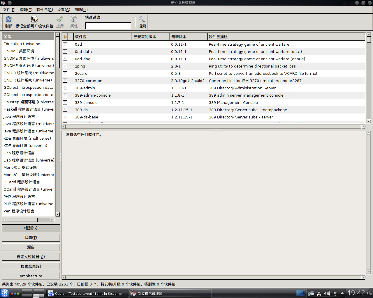

Ich habe bei mir Ubuntu installiert und KDE nachinstalliert. Wenn ich
aber Synaptic starte, sieht es so aus wie im Anhang. So siehts auch aus,
wenn ich apt-get als non-root ausführe oder bei Flash-Videos einen
Rechtsklick mache.
Was kann ich daa tuen? Ich möchte nicht extra Chinesich (?) lernen.

Was hast Du denn als Sprache bei der Installation eingestellt ?
Shau mal in der xconfig nach was da unter Keyboard eingetragen ist.
Eventuell hat auch die Applikation eine eigene Sprachverwaltung ?

Ubuntu 12.10? Wenn ja, ist ein Bug. Einer von mehreren. Weswegen die
Verwendung der LTS Version in diesem Fall mal wieder anbietet.

Heh, vielleicht kommst du aus der Schweiz und hast bei der Installation
Cn statt Ch angeklickt? :D
Jedenfalls:
 * suche nach einem Paket wie kde-l10n-de, das wäre schonmal was
 * starte "systemsettings", klicke auf "Locale" (das Icon mit der
Flagge) und schau ob du da Deutsch auswählen kannst.
Das sollte schonmal KDE auf Deutsch umstellen...
Für den Rest, hm, was sagt denn "localectl"?

Da kommt Paket nicht gefunden oder so. Bin gerade unter Windoof
Hab ich.
Guck ich morgen mal.

Mich wuerde die Ausgabe von
echo $LANG
interessieren (Einfach in einem Terminal eingeben).
Der Inhalt dieser Variable ist die eingestellte Sprache fuer deinen
Benutzer.

Die Lösung aller Probleme gibts hier:
http://wiki.ubuntuusers.de/Spracheinstellungen
