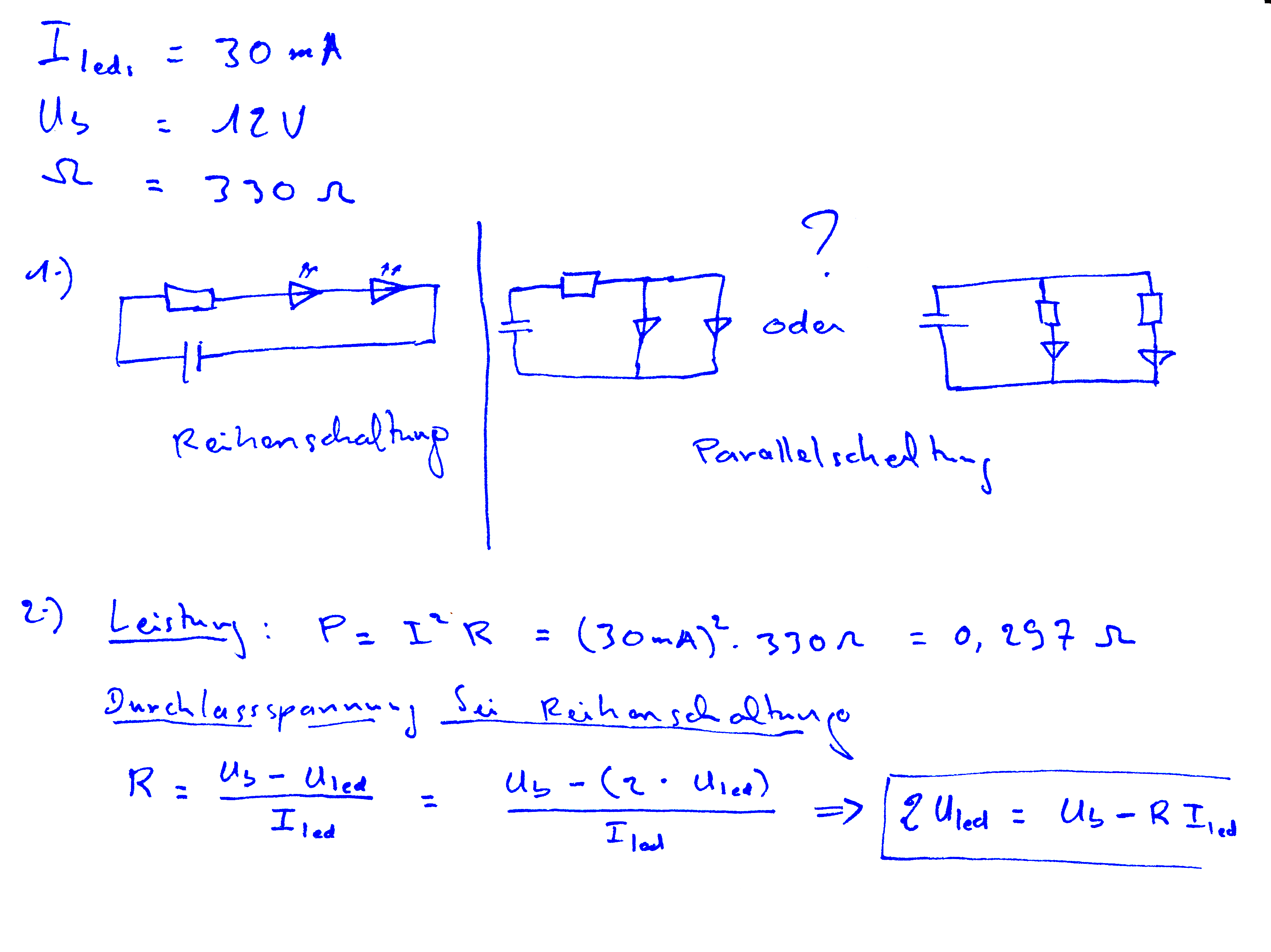

Hallo Zusammen,
Ich versuche eine in sich einfache Aufgabe zu lösen aber bin sehr
unsicher über die Ergebnisse...
Gegeben:
Zwei grüne LED sind in Reihen and anschliessend parallel angeschlossen
worden.
Über den Widerstand von 330Ohm fliesst die Stromstärke 30mA bei der
Betriebspannung von 12V
Gesucht:
1-) Skizziere die Schaltung
2-) Berechne die Leistung, Durchlassspannung, Durchlassstrom
Meine Unsicherheiten:
- Reihenschaltung ist ganz klar. Aber parallel nicht, weil ich nur einen
Widerstand habe.
- Was muss man bei "Durchlassspannung, Durchlassstrom" verstehen. Ich
dachte an die normalen Abfallspanungen (wie 0,7V bei Dioden) aber das
scheint nicht korrekt zu sein. Aufjeden fall kann ich sie nicht
ermitteln.
Anbei meine Rechnung. Über eine Hilfestellung freue ich mich sehr.
gruss
Sandrah
von spontan (Gast)
Ist das ne Hausaufgabe?
Die Rechnung schaut doch mal nicht so schlecht aus.
Bis auf: Leistung wird nicht in Ohm gemessen.
Parallelschaltung zweier LED ohne separatem Vorwiderstand ist Unsinn,
kannst dem Lehrer ausrichten, hat er aber hoffentlich nicht gefordert.
Eine LED hat mehr als 0.7 Volt Durchlasspannung, Nachlesen!
von spontan (Gast)
Die untere Gleichung ist aber leicht schrottig.
von Udo S. (urschmitt)
> Widerstand habe.
Wer dir diese Aufgabe gegeben hat gehört geteert und gefedert. Aus hier
schon 100.000 mal geposteten Gründen ist parallel mit einem
Vorwiderstand Bullshit.
Kann nur ein Physikleerer gewesen sein. Die Schreibweise ist übrigens
beabsichtigt.
Aber das Physiker im Allgemeinen so faul sind kann es schon sein, daß
sie die Aufgabe so stellen.
Bei der Leistung, was ist da gemeint, die Leistung an den Leds? Die
sollte gleich sein. Die gesamte verbratene Leistung? Die ist bei der
Parallelschaltung doppelt so hoch weil der Strom aus der Spannungsquelle
doppelt so hoch ist.
von Sandrah (Gast)
Danke @[spontan (Gast)] Es handelt sich um
Klausurvorbereitungsaufgabensammlung...
Dann gilt also für jede LED in der parallelen Schaltung eigene R
einzusetzen.
Aber gegeben ist nur einen R = 330Ohm
Zu Frage 1) die Leistung ist in Watt und nicht Ohm (Sorry!)
aber schon hier kann ich aus der Aufgabenstellung nicht rausfinden ob er
- die Leistung bei parallele oder Reihenschaltung will oder
- die Leistung der einzelnen LED bei Parallel und/oder Reihen
==> ich habe die Gesamtleistung bei Reihenschaltung gerechnent P = I^2*R
Zu Frage 2) hier verstehe ich immer noch nicht was mit Durchlasspannung
und durchlassstrom gemeit ist.
bei einer Diode ist U_d=0,7V und bei LEDs hängt die U_led von der Farbe
ab. grüne LED hat 1,9V.
Aber wie kann ich sowas aus der Schaltung rechnen.
ich habe einfach die Gleichung R = (U_b - U_led)/I_led umgeformt, um
U_led zu erhalten.
Aber das kann nicht sein, denn diese Wert ist doch nur von der Farbe
abhängig und vorgegeben. Oder habe ich da nicht gut zugehört?
@[Udo Schmitt] Physik ist korrekt!
von Martin S. (sirnails)
Dioden wollen Strom. Die Spannung stellt sich anhand des dynamischen
Widerstandes ein (siehe Strom-Spannungs-Kennlinie von Halbleitern).
An Deiner Diode fällt immer genau die Spannung ab, die der durch die
Schaltung bestimmt fließende Strom an der Diode bewirkt.
Die Dioden sind nicht komplett. Das ist nur ein P-Übergang, kein
PN-Übergang...
Passt doch. Da steht, dass die Spannung über den Dioden gleich der
Versorgungsspannung abzüglich der Spannung über dem widerstand ist. Das
sieht man im Schaltplan ganz ohne Rechnen und Formelumstellen...
Die davor ausgerechnete Leistung deutet aber auf einen Menschen hin, für
den  Elektronik nur Formeln sind, der elektronische Bauteile nur aus
Büchern kennt und sich noch nie die Finger an einem falsch
dimensionierten Widerstand verbrannt hat...
von Falk B. (falk)
@  Sandrah (Gast)
OK.
>worden.
Geht nicht!
Einfach.
Hast du ja schon für die Reihenschaltung, ist OK
Für die Reihenschaltung OK.
>Widerstand habe.
Geht nicht, siehe LED.
Das, was es sagt. Spannung über der Diode bei Nennstrom.
> Ich
Die ist bei LEDs höher, siehe LED.
> ermitteln.
??? Du hast doch die Formel hingeschrieben?!? Oder nur abgeschrieben?
>einzusetzen.
Ja.
Nö, nur die im Vorwiderstand.
Genau.
Gra nicht, man muss es wissen oder messen.
>U_led zu erhalten.
Richtig.
Ja.
von Sandrah (Gast)
@Martin Schwaikert
Ich habe keine Dioden sondern nur 2 grüne LED.
Können Sie mir genauer sagen was Sie meinen mit
_____________________________________________________________________
|An Deiner Diode fällt immer genau die Spannung ab, die der durch die |
|Schaltung bestimmt fließende Strom an der Diode bewirkt.             |
|_____________________________________________________________________|
@Falk Brunner
Ich habe nun die Aufgabe nochmal gerechnet.
- Die Skizze der parallelen Schaltung ist immer noch unklar.
- Die gesamt Leistung an der Widerstand bei Reihenschaltung habe ich
gerechnet.
- Die gesamt Leistung an der Widerstand bei paralleler Schaltung schaffe
ich nicht.
- Die Durchlassspannung bei Reihenschaltung habe ich gerechnet.
- Der Durchlasstrom bei Reihenschaltung verstehe ich immer noch nicht.
Es fliesssen sowieso die 3mmA durch beide LED oder nicht
- Durchlassspannung und Durchlassstrom bei paralleler Schaltung verstehe
ich GAR NICHT!!!!!
Anbei meine neue Rechnung
Sandrah schrieb:
> @Martin Schwaikert
Eine LED ist eine Diode, die halt zusätzlich noch sichtbares Licht
emittiert, wenn sie in Durchlassrichtung betrieben wird. Da hier kein
Silizium als Halbleiter genutzt wird, liegt die Durchlassspannung auch
höher, und nicht bei den für Dioden typischen ~0,7V.
> _______________________________________________________________________
Damit meine ich: Je nachdem wie hoch der Strom ist, der durch die LED
fließt, fällt eine andere Durchlassspannung an der Diode ab.
Mal willkürlich eine LED herausgegriffen:
http://catalog.osram-os.com/catalogue/catalogue.do;jsessionid=E1751A4F6E0F169B8417097C9D4E6AFF?act=downloadFile&favOid=0200000200039541000200b6
Auf Seite 8 ist ein Diagramm, dass den Durchlassstrom in Abhängigkeit
der Durchlassspannung darstellt. Nehmen wir das erste Diagramm an.
U_F seien 2,2V, daraus resultiert I_F = 400mA. Die Angabe sagt jetzt,
dass bei einer Durchlassspannung von 2,2V 400mA Strom fließen.
Nehmen wir diesen beiden Werte jetzt, lässt sich die Schaltung
berechnen:
U_B = 12V, I_F = 400mA, dann müssen über den Vorwiderstand U_B-U_F =
10,8V abfallen. Somit ergibt sich für R = Delta_U/I_F = 10,8V/0,4A = 27
Ohm.
Umgekehrt lässt es sich nicht berechnen, weil Du den Spannungsabfall
über die Diode nicht kennst, der Strom, der aber vom Spannungsabfall
abhängt aus dem unbekannten Spannungsabfall resultiert.
Bleiben wir bei der LED und Deiner Berechnung:
U_B = 12V, I_LED = 30mA. R = 330 Ohm.
Es fällt über den Widerstand 9,9V ab (das ergibt sich aus den 30mA). Es
bleiben für die LED demnach noch 12V - 9,9V = 2,1V. Sehen wir in's
Datenblatt der Diode: Bei 2,1V Vorwärtsspannung will die LED 300mA
Stromfluss haben. Den hat sie aber nicht, weil der Vorwiderstand den
Strom begrenzt. Es würde sich IRGENDEIN Gleichgewichtszustand einstellen
aber die LED würde - wenn überhaupt - ganz schwach glimmen.
Ist das jetzt ein bisschen verständlicher?
Natürlich. Maschen- und Knotenregel. Im gleichen Strang kann nur der
gleiche Strom fließen, da die Summe aller Ströme NULL ergeben muss.
> ich GAR NICHT!!!!!
Die Durchlassspannung wird durch den Strom bestimmt (und umgekehrt).
Schaltest Du prinzipiell zwei LEDs parallel, die eine Durchlassspannung
von 2V im Arbeitspunkt besitzen, und einen Strom von 100mA fließen
lassen, dann ist die Durchlassspannung in beiden Pfaden gleich. Der
Strom summiert sich dann im Knoten auf 200mA. In der Praxis tut er das
aber nicht und deshalb schaltet man keine LEDs parallel!

von Falk B. (falk)
@Sandrah (Gast)
Er will sagen, dass LEDs immer stromgesteuert betrieben werden (sollen),
und sich daraus die Flußspannung ergibt, welche aber im wesentlichen
konstant ist, wegen der Diodenkennlinie.
Zwei LEDs mit je einem Vorwiderstand parallel geschaltet. Wo ist das
Problem?
>gerechnet.
Ja.
>ich nicht.
Warum nicht?
Schön.
Ganz einfach, weil in einer Reihenschaltung der Strom überall gleich
ist.
>ich GAR NICHT!!!!!
Wo ist das Problem? Es sind halt zwei einzelen LEDs + je ein
Vorwiderstand an einer Spannungsquelle. Kann man wie eine einzelne LED
betrachten.
Unlesbar. Siehe Bildformate.
von spontan (Gast)
@ Lothar Miller
Übersehen? Die unterste Gleichung besagt:
Ub - Uled = Ub - (2*Uled)
Div durch I hab ich mal weggelassen.
Gilt doch nur bei Uled = 0.
Falk Brunner schrieb:
>>Zur Bildgröße: ich habe deine Bilddatei um den Faktor 15 ohne jeglichen
>>Informationsverlust verkleinert.
> Wirklich? Ich erhalte hier ein PNG mit 154x139 Pixel . . .
Verd#*$&! Da scheint was mit der Preview beim Verkleinern nicht ganz zu
passen...  :-o
