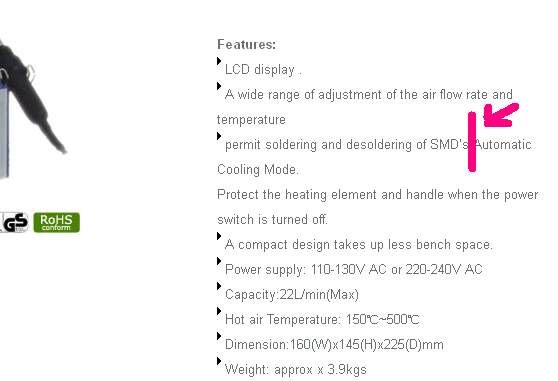

Bei dieser Angabe handelt es sich wohl schlicht um den Versuch einer
WORTWÖRTLICHEN Übersetzung des Angebotstextes auf der Website des
Herstellers der leider an einer Stelle einen schlichten
FORMATIERUNGSFEHLER hat: Als EIN Punkt findet man da den Text:
> ->permit soldering and desoldering of SMD’s Automatic Cooling Mode.
> Protect the heating element and handle when the power switch is turned
> off.
Mit nur ein wenig nachdenken und dem Wissen das zumindest professionelle
Händler über die Kreativität beim Übersetzen von Chinesischen in
englische Texte durch die Hersteller selbst haben sollten, so müsste
doch schnell klar werden das ursprünglich gemeint war
> -> permit soldering and desoldering of SMD’s.
> -> Automatic Cooling Mode Protect the heating element when the power
>    switch is turned off.
Denn genau das ist das was der zweite Schalter macht:
Der Erste Schalter schaltet die ganze Station SOFORT Stromfrei.
Beim Wiedereinschalten startet die Station (zumindest bei mir) immer mit
160 C
Der ZWEITE Schalter schaltet Heizung und Display sofort ab, lässt aber
das Gebläse -unabhängig von der Einstellung des Reglers- noch 1Minute
mit voller Leistung laufen um das Heizelement definitiv auf eine sichere
Endtemperatur zu bringen.
Schalte ich nur am zweiten Schalter aus und an habe ich nach dem
Widereinschalten sofort wieder meine zuletzt gewählte Temperatur
eingestellt.

Achja - (teil des) Screenshot von der HErstellerseite mit der wohl
falsch formatierten Stelle:

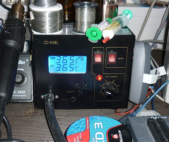

Nur der Vollständigkeit halber:
Die "echte" -L- Version (Zur Klarstellung: Die mit ZWEI Tasten) gibt es
auch in schwarz. HAbe die so hier stehen. Siehe Foto:
