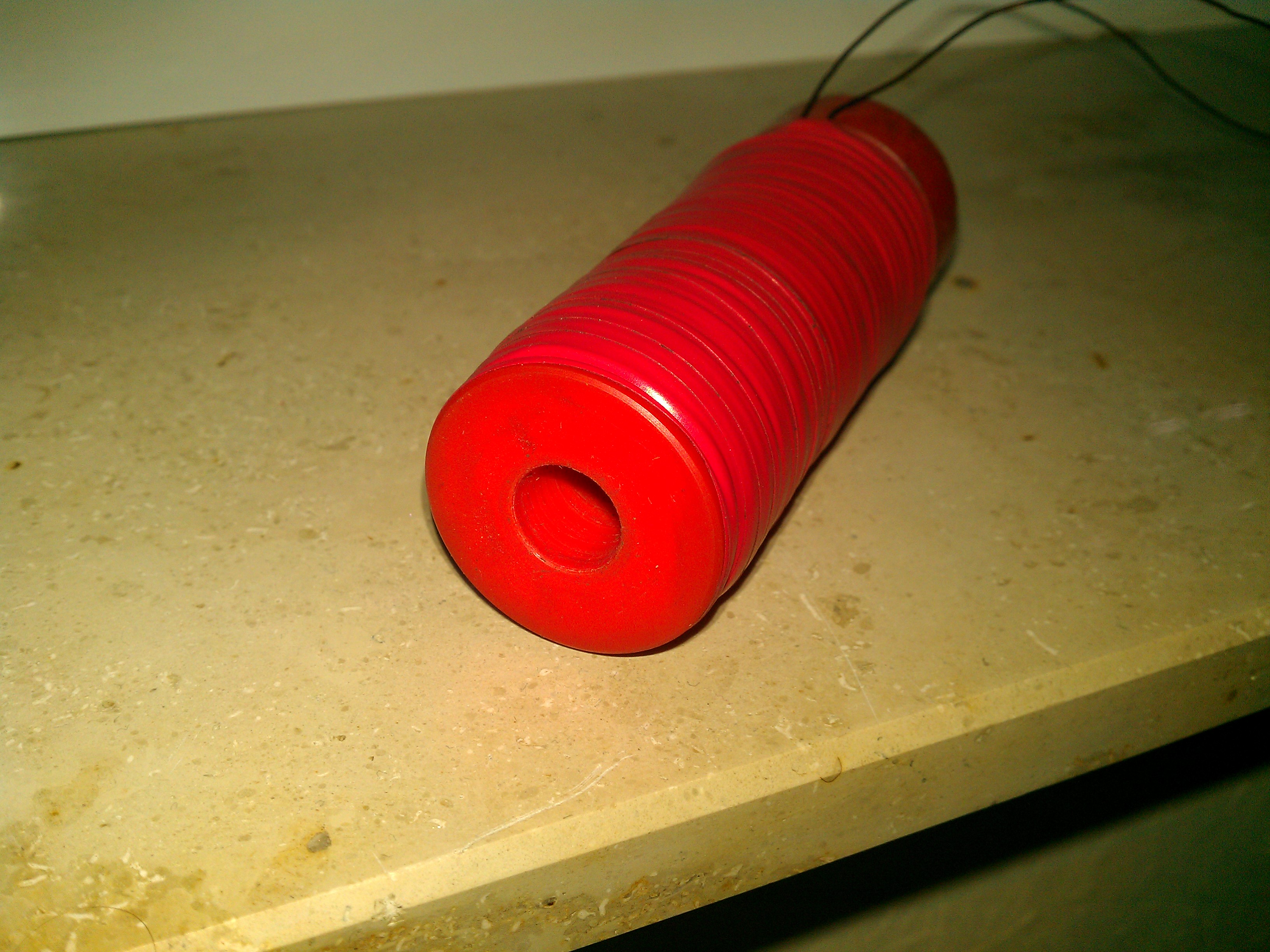

ich will einen Hubmagneten bauen um an einem Generator einen Hebel
elektrisch zu betätigen. Für die Spule habe ich eine Spannung von 12V
zur Verfügung.

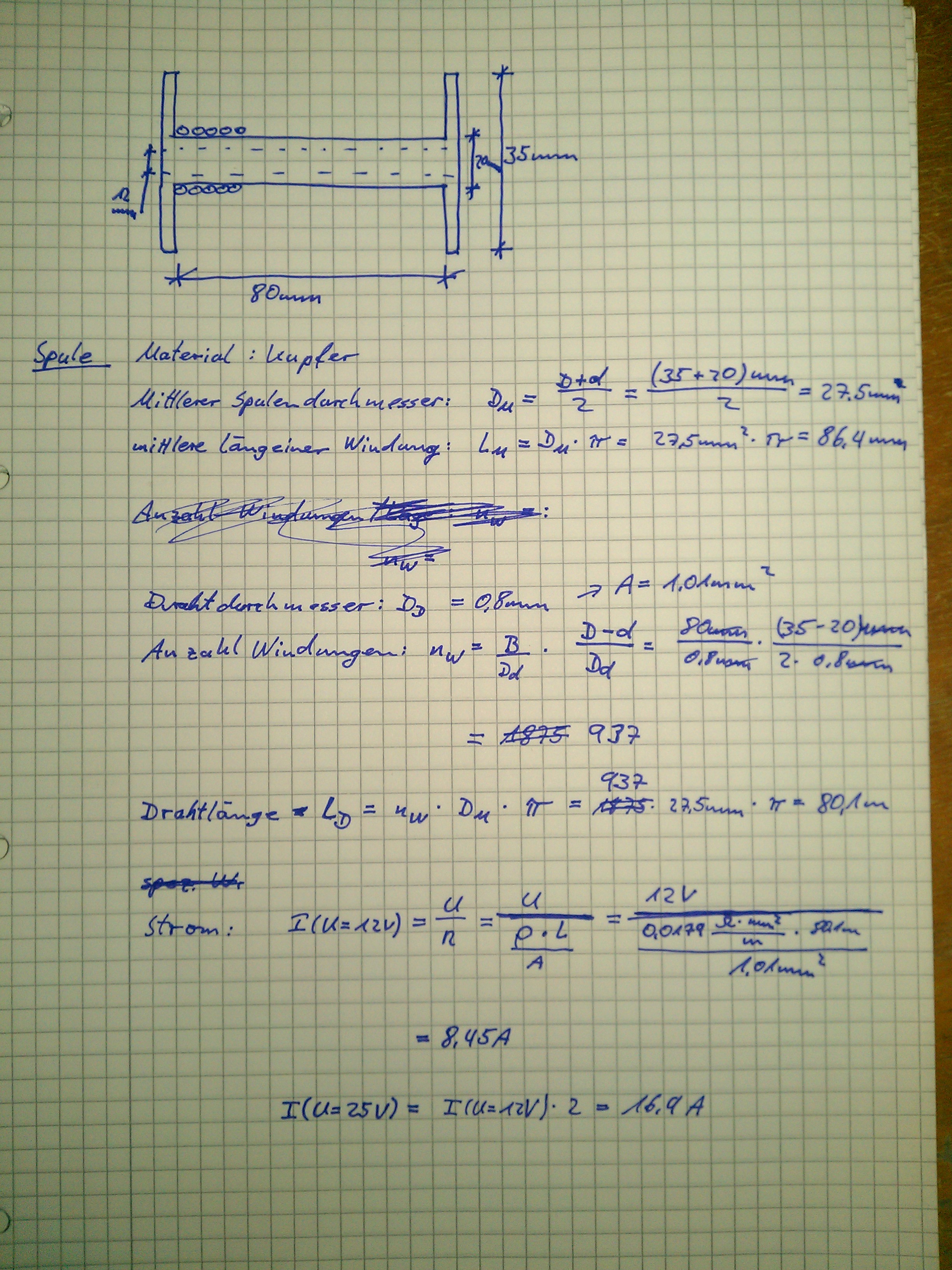

Für den Einstieg habe ich einfach mal eine Spule gebaut. Nachdem der
damit gebaute Hubmagnet zu schwach ist habe ich mal etwas gerechnet und
bin zu dem Ergebnis gekommen, dass die an der Spule gemessene
Stromstärke nicht zur der theoretischen passt.
Im Anhang habe ich die Berechnung und ein Bild von der Spule.
Der Berechnung nach müsste bei 12V ein Strom von ca. 8,5A fließen. Bei
25V entsprechend etwas um die 17A. Es fließen allerdings nur 2,5A (bei
12V) und ca. 5A bei 25V.
Was übersehe ich? Bzw. was ist an meiner Rechnung falsch?
Danke
matt
von ArnoR (Gast)
Ein Draht mit dem Durchmesser 0,8mm hat niemals die Fläche 1,01mm^2.
von Helmut L. (helmi1)
Bei einem D = 0.8mm hast du keinen Querschnitt von 1.01mm
A = (D/2)^2 x Pi = 0.5mm^2
von Matt B. (mattb)
Das ist jetzt schon peinlich.
Danke.
Ich komme dann auf einen Querschnitt von 0,5mm² und auf einen Strom bei
12V von 4,2A. Immernoch 1,7A Differenz zu den Messwerten...
von Udo S. (urschmitt)
Erbsenzählermodus an:
Der mittlere Spulendurchmesse kann auch nicht 27,5 mm² sein, das ist
keine Fläche.
Ein bischen sorgfältiger rechnen, dann steigt die Chanche weniger
Fehler zu machen :-)
von Matt B. (mattb)
Hallo Udo,
dabei handelt es sich wirklich nicht um eine Fläche. Das ² sollte auf
dem Blatt auch durchgestrichen sein, nur eben schwer zu erkennen.
von Falk B. (falk)
Deine 80m Draht mit 0,8mm Druchmesser (0,5mm^2 Querschnitt) haben 2,9
Ohm, macht an 12V 4,1A. Um den Wert zu erreichen, musst du aber sehr gut
wickeln und keinen Platz verschenken, sonst werden es weniger Windungen.
Wahrscheinlich hat dein Draht keine 0,8mm Durchmesser sondern weniger.
von Johannes E. (cpt_nemo)
Hast du die Anzahl der Windungen gezählt oder einfach den Spulenkörper
vollgewickelt?
Die Windungszahl kann man bei einem runden Draht nicht so einfach
berechnen wie du es gemacht hast.
von ArnoR (Gast)
Beim Drahtdurchmesser musst du die Lackdicke ~20µm beachten, so dass der
"elektrische" Durchmesser nur ~0,76mm ist. Das macht etwa 10% mehr
Widerstand.
von Helmut S. (helmuts)
Da die Spule sicher heiß wird, steigt der Widerstand ca. 0,4%/°C.
Das macht bei einer Erwärmung auf 80° schon mal einen 24% höheren
Widerstand.
Was für eine Spannung legst du an? Geglättete Gleichspannung,
Wechselspannung oder pulsierende Gleichspannung?
je nachdem misst das Messgerät evt. Mist und die Induktivität der Spule
macht sich bemerkbar.
Eben, die Windungen liegen versetzt ineinander, also hast du mehr
Windungen als errechnet.
