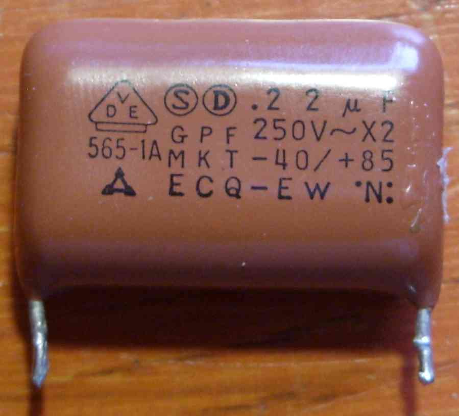

wie schon vielen Leuten vor mir, so hat es nun auch mir die Senseo
Kaffeemaschine zerlegt. Sie geht einfach nach einer Weile aus, bzw.
dann, wenn sie aufgeheizt hat und man den Kaffee ziehen will. Das
Problem ist altbekannt, ein 470 nF X2-Kondensator, der im
Kondensatornetzteil der Elektronik verbaut ist, geht kaputt. Als ich bei
Conrad einen neuen (zusammen mit dem 470 nF Puffer-Elko) kaufen wollte,
wusste der nette Herr an der Bauteiltheke gleich wofür. LOL.
Das führt nun zur eigentlichen Frage: wie geht der X2 genau kaputt? Ich
habe einige weitere Senseos, die seit Jahren problemlos funktionieren.
Warum gerade die eine, un schon nach einem Jahr? Was genau ist der
Fehlermodus da, und ist es plausibel anzunehmen, dass das eine
Sollbruchstelle ist? Oder ist es mglw. unmöglich, einen ausreichend
hochwertigen Kondensator zu verbauen?
von JimBo (Gast)
Achja, von außen ist kein Defekt am Kondi zu erkennen.

Ist aber kein Elko, sondern ein Folienkondensator. Die Frage ist: wie
geht der kaputt?
von EGS (Gast)
Isolierfestigkeit der verwendeten Trennfolie am maximum der
Spannungsbelastung, durch Spannungsspitzen aus dem Netz durchschläge in
selbiger und dadurch irgendwann kompletter Durchschlag...schon isser
hin.

von MaWin (Gast)
Zum Kondensator der Senseo: Eigentlich gehen Kondensatoren von
Kondensatornetzteilen nicht kaputt, es braucht dort nicht mal die
robusten X2 Kondensatoren, sondern normale halten die 50mA Dauerstrom
locker ewig durch. Nicht mal die Spannung wird überschritten, weil es
eben ein eher grosser Kondensator ist, der über den Vorwiderstand nur
langsam aufgeladen wird, also kurze surges nicht mal sieht.
Aber da kommen wir eventuell zur Ursache: Kann es sein, daß der
unbedingt notwendige Vorwiderstand in der desolaten Konstruktion der
Senseo fehlt ? Ein Kondensatornetzteil muss den Strom, der fliessen
würde, wenn es im Scheitelpunkt der Netzspannung eingeschaltet wird,
durch einen Widerstand begrenzen, daher sind je nach Strombedarf so 220
Ohm als Vorwiderstand nötig, und der wird möglichst auch gleich als
Sicherungswiderstand ausgeführt, das spart eine extra Sicherung. Dadurch
bleibt der Maximalstrom auf unter 1A begrenzt, was als Kurzzeitbelastung
für den Kondensator zulässig ist, ohne Widerstand wären es leicht 100A
was den Kondensator natürlich killt.
http://www.jimfranklin.info/microchipdatasheets/91008b.pdf
R1 (hier 47 Ohm weil 115V).
von JimBo (Gast)
Hallo und danke für den ersten sinnvollen Beitrag!
Nein, ein Vorwiderstand ist als 1 bzw 2 Watt Typ mit verbaut. Wenn ich
die Infos aus dem Netz richtig interpretiere, so lässt die Kapaztät der
Kondis langsam nach. Bei ca. 350 nF geht dann nix mehr. Früher waren 680
nF statt 470 verbaut, was der Kundendienst bestätigt, und mit
schwurbeligen Begründungen gerechtfertigt hat. Ich denke aber mal, dass
die anderen Bauteile evtl. entsprechend ebenfalls verschmalbrüstigt
wurden, so man also nicht einfach einen dickeren einlöten kann.
Faszinierend ist auch die Häufigkeit des Fehlers. Es muss also einen
klar definierten Prozess geben, bei dem der Kondi an Kapazität verliert
über die Zeit.
Kann es sein, dass die Senseo durch das Schalten von Boiler und Pumpe
selbst die killenden Surges erzeugt? Das wäre doch mal das super-duper
Geschäftsmodell!
von MaWin (Gast)
> Es muss also einen klar definierten Prozess geben,
> bei dem der Kondi an Kapazität verliert über die Zeit.
Ja.
Beim X2 Kondensator wiederholte Überspannung über 2500V.
Unwahrscheinlich.
Die maximale Flankensteilheit und Maximalstrom kann durch
den Vorwiderstand nicht überschritten werden.
Bleibt vielleicht noch die Temperatur. Bis 110 GradC sollte
er es aushalten, aber wenn es über 150 GradC geht, mag man
mit Probleme rechnen.

von Georg W. (gaestle)
Timm Reinisch schrieb:
> Georg W. schrieb:
>> Ich würde falls Platz ist einen mit höherer Spannungsfestigkeit
> wie schon im Thread gesagt wurde: es handelt sich um einen X2
> Kondensator!
Und die gibt es in verschiedenen Nennspannungen!
Tipgeber schrieb:
> Die typische Bauform von RiFa.
Ich meinte eher die Machart wie im Bild, die nur getaucht werden. Die
RiFa-Typen haben einen umlaufenden Rand, auf den sie wie die Typen im
Becher auf der Platine aufliegen. Ich vermute dass diese in einer Form
vergossen werden.

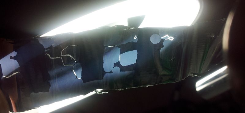

So. Die Maschine läuft nach Einbau des Wima X2 Kondensators wieder. Und
ich bin endlich dazugekommen, den kaputten mal zu zerlegen.
Es handelt sich um einen taiwanesischen Dain X2 275 V (250 V UL).
Datenblatt hier (470 nF Modell):
http://robotechnik.pl/pdf/kmkp100275k15-5.pdf
Die Kapazität war auf 200 nF abgesackt, keine Zeichen sonstiger
Zerstörung. Ich habe ihn zerlegt, das ging sehr gut, innen ist
irgendeine Art Urethan-Potting-Medium. Man konnt von außen durch die
Folie keine Schäden sehen. Nach dem Abwickeln zeigt sih aber auf der
gesamten Fläche der Metallisierung das Bild wie im Anhang. Keine Ahnung,
ob das eventuell etwas mit dem Fehler zu tun hat, oder durchs abwickeln
kommt. Durch ziehen des Bandes kann man jedenfalls nichts vergleichbares
produzieren. Die betroffene Fläche ist ebenfalls reichlich 50 %, könnte
also hinkommen für die 200 nF. Vielleicht kann ja jemand etwas
Qualifiziertes dazu sagen...

von xyr (Gast)
JimBo schrieb:
Interessant, dass sein Bild da sehr ähnlich dem ist, was im Whitepaper
oben als Feuchtigkeitskorrosion beschrieben ist. Vielleicht ist das ja
das Problem hier. Die Kaffeemaschinen arbeiten ja mit (heißem) Wasser
und die Kondis sind direkt unter der Tropfschale.
von Ayn (Gast)
> wieder.
Da hat Teilentladung deine Folie zerfressen. Folge einer zu dünn
gewählten Folie des Herstellers. Für 230V sollte schon ein 400V

von Timm T. (Gast)
Dieter Burger schrieb:
> Man kann sich jedoch leicht ausmalen, von wie vielen
> unzureichend entstörten elektronischen Geräten im Betrieb wir umgeben
> sind, da deren X- und Y- Kodnenstaoren kontinuierlich degradieren.
Bei dem Mengen an gar nicht entstörten Chinakrachern, von denen wir
sonst noch umgeben sind, fallen die paar degradierenden Cs auch nicht
mehr ins Gewicht.
Hatte jetzt auch gerade eine von Philips' Meisterwerken auf dem Tisch.
Es ist ja schon auffällig, das der X2, den Philips verbaut hatte,
deutlich kleiner war, als der, den ich dann einbaute, netterweise haben
die Niederländer aber auch das grosse Rastermaß vorgesehen und auch die
Höhe passte.
Das Puzzle dieser Maschine wieder zusammenzusetzen habe ich allerdings
dem Besitzer überlassen, das ist ja furchtbar.
Der alte C hatte statt der 0,47µF auch nur noch 0,1µF.
von Alexander D. (alexander_d)
Paulchen schrieb:
> Das Problem ,das Viele Anwender mit ihren Maschinen haben (die Lampe
> geht also nur noch kurz an und brüht nicht mehr bzw schalten wieder ab)
> geht in den meisten Fällen darauf zurück ,das eben dieser Aufforderung
> zum entkalken ganz schlicht und ergreifend soundsooft nicht nachgekommen
> wurde und das Gerät vom Chip her sagt "ENDE" .
Das Problem liegt aber trotzdem im defekten Kondensator. Wenn die
'Entkalken'-LED aufleuchtet, steigt die Stromaufnahme der Schaltung
leicht an, so dass die Spannung hinter dem Netzteil etwas mehr einbricht
und der Controller einen Reset macht. Nach dem Tausch des Kondensators
läuft die Maschine wieder ohne dass ein Entkalkungsvorgang durchgeführt
wurde.
Mir kam der eingebaute X2-Kondensator recht klein vor. Ein anderer mit
gleichen Werten hatte eine etwas größere Bauform, so dass sich das
Gehäuse der Senseo gerade noch schließen ließ.

Das Problem "Kondensator" kenne ich von den Nespresso-Maschinen und von
etlichen anderen Haushaltsgeräten. Es ist immer exakt das gleiche.
Allerdings habe ich auch schon Kondensatoren aus Geräten ausgebaut, die
aus anderen Gründen gestorben sind, die waren ganz in Ordnung.
Die Gründe warum die Kondensatoren sterben werden ziemlich gleichmäßig
in Qualität und Umgebungseinflüsse verteilt sein. Es wird aber sicher
niemand Geld in die Hand nehmen wollen um das aufzuklären.
von Paul (Gast)
Danke an den TO. Das Scheissteil stand seit einem Jahr tot in meiner
Küche. Kondensator getauscht. Bang - geht wieder. Da haben wohl die
BWLer wieder ganze Arbeit geleistet. Entweder tatsächlich geplanter
Ausfall oder einfach Geiz.

von JimBo (Gast)
Ich würde Dir Recht geben, wenn es sich nicht um ein derart lang
bestehendes Problem handeln würde. Selbst Renault hat irgendwann mal
bessere Radlager verbaut. Bei der Senseo wird seid Jahren der gleiche
Käse produziert.
Das Problem mit den Netzentstörkondensatoren wird die nächste Zeit noch
massiver über uns kommen.
Ursache: Solaranlagen und Schaltnetzteile und Umrichter, die HF-Müll und
du/dt-Spikes aufs Netz geben...
http://www.elektronikpraxis.vogel.de/passive/articles/408422/
http://www.bajog.de/de/fachberichte/ursachenermittlung-fuer-x2-und-y2-kondensatoren-zerstoerungen.html
JimBo schrieb:
> Bei der Senseo wird seid Jahren der gleiche Käse produziert.
Weil die Norm nicht den aktuellen und sich ändernden Gegebenheiten
angepasst wird. Aber das geht auch anderen Herstellern so...

von Timm T. (Gast)
Naja... Schau Dir mal die Tabelle im Artikel an, da wird für einen dU/dt
von 5000V/µsec ein Strom von 11kA angegeben. Wo soll der denn bitte
herkommen? Da sei die Leitungsimpedanz vor.
Auch auf die 200V/µsec könnte man locker begrenzen - mit einem kleinen
Vorwiderstand von wenigen Ohm. Hat sich offenbar immer noch nicht
herumgesprochen.
