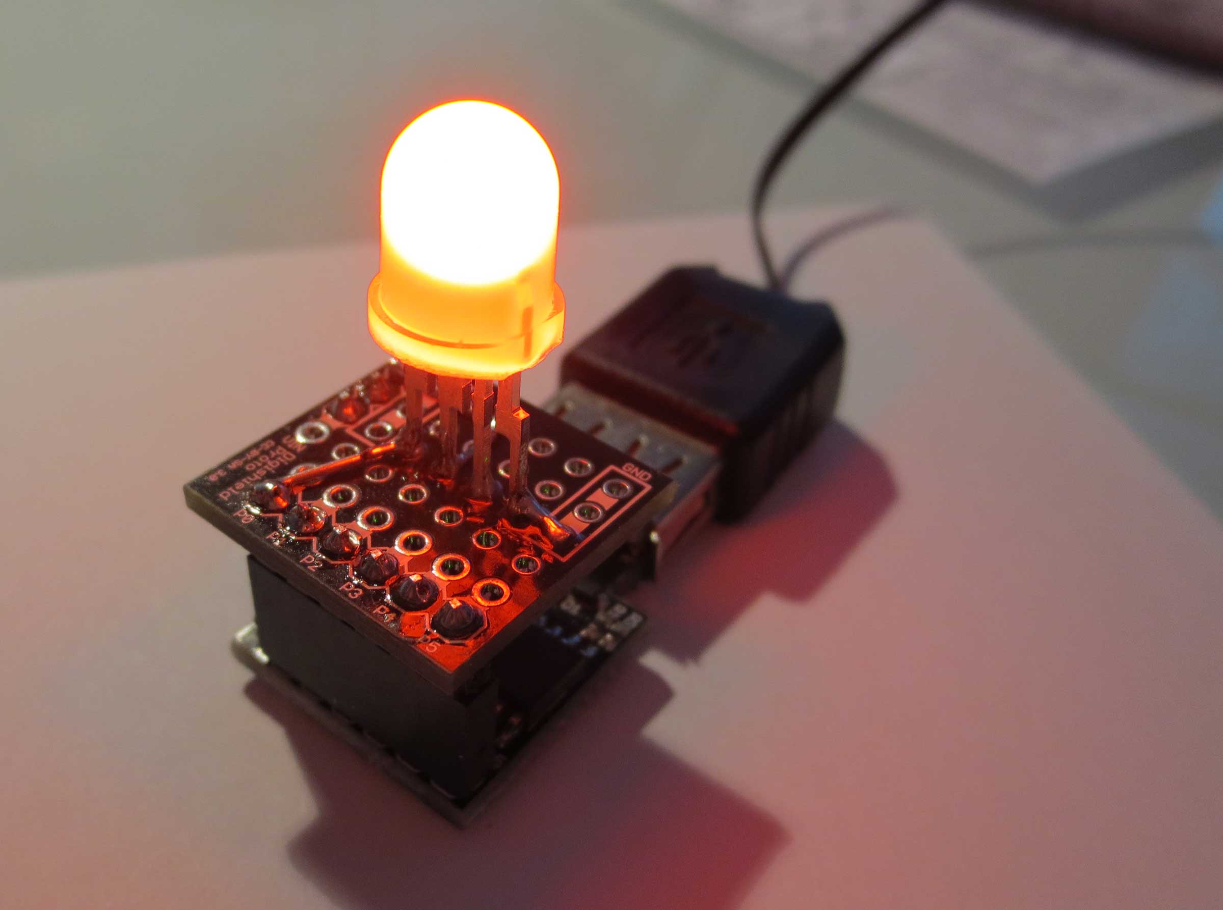

da mir die bisherigen Ansätze zur Ansteuerung der WS2812 RGB-LEDS zu
umständlich (Timergefrickel), zu speziell (Arduino, 100% ASM, C++) oder
zu groß waren, habe ich noch einmal von vorne angefangen.
Bisher sieht es recht vielversprechend aus. Mit einem reinen
Bitbanging-Ansatz lassen sich auch auf einem 8MHz AVR ohne
Loop-Unrolling die notwendigen Timings erreichen. Die compilierte
C-Routine ist bisher gerade einmal 34 bytes groß.
Bisher habe ich nur an einer einzelnen LED testen können. Hat jemand
Lust, den Code auch einmal an einem LED-Streifen zu testen?

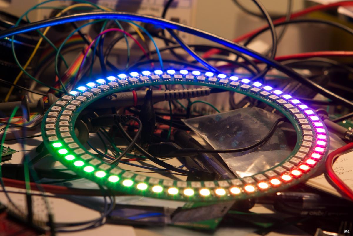

Hat eigentlich schon jemand ein Layout für einen Ring mit 5cm

von Martin B. (martin_b97)
das gaht auch. Ich hatte mir mittlwerweile mit einem cast auf int bei
der Berechnung beholfen. Aber so ist es eleganter.
Danke,
Martin
von Tim  . (cpldcpu)
Eine Idee noch: Dir normalisierst Sättigung und Helligkeit auf 100. Wenn
Du hier auf 64 oder 128 gehen würdest, würde für den AVR deutlich
kürzerer Code generiert werden.
von Radig (Gast)
Ich habe mir einen mit innen 52mm und außen mit 72mm erstellt. Dieser
passt auf den Ring meiner Halogenlampe. Gibt es auch im Download auf
meiner HP.
Uli

von Tim  . (cpldcpu)
> meiner HP.
Ich hatte an dieses Format gedacht:
http://www.adafruit.com/product/1463
Wenn man unter 50mm Außendurchmesser bleibt, kann man die Platinen für
<1EUR pro Stück bei den bekannten Chinesen bestellen.

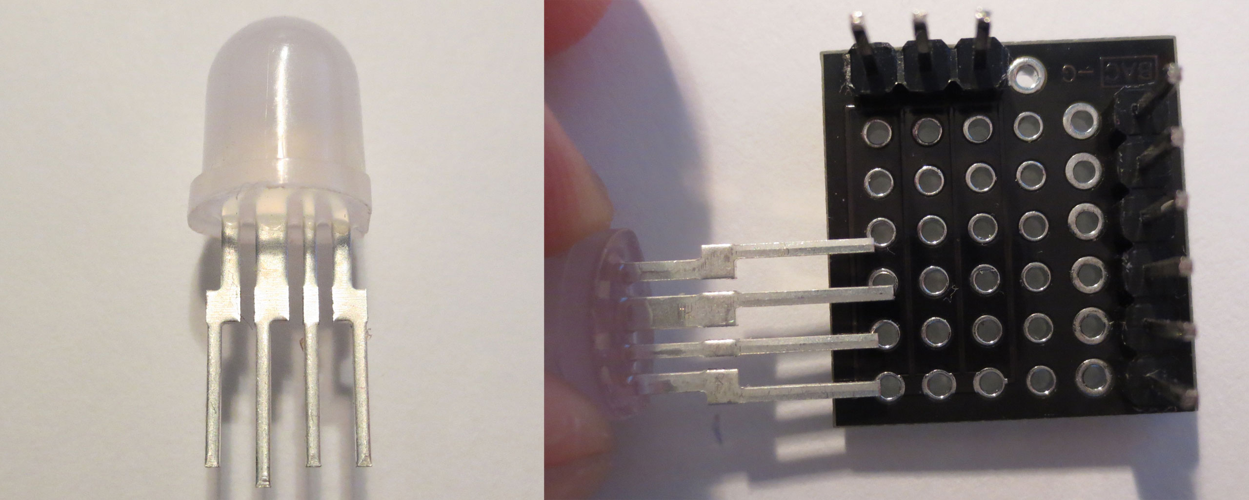

Zum Bild oben Links: Der Pinabstand scheint nur 2.5 mm statt 2.54 mm wie
im Datenblatt zu sein.

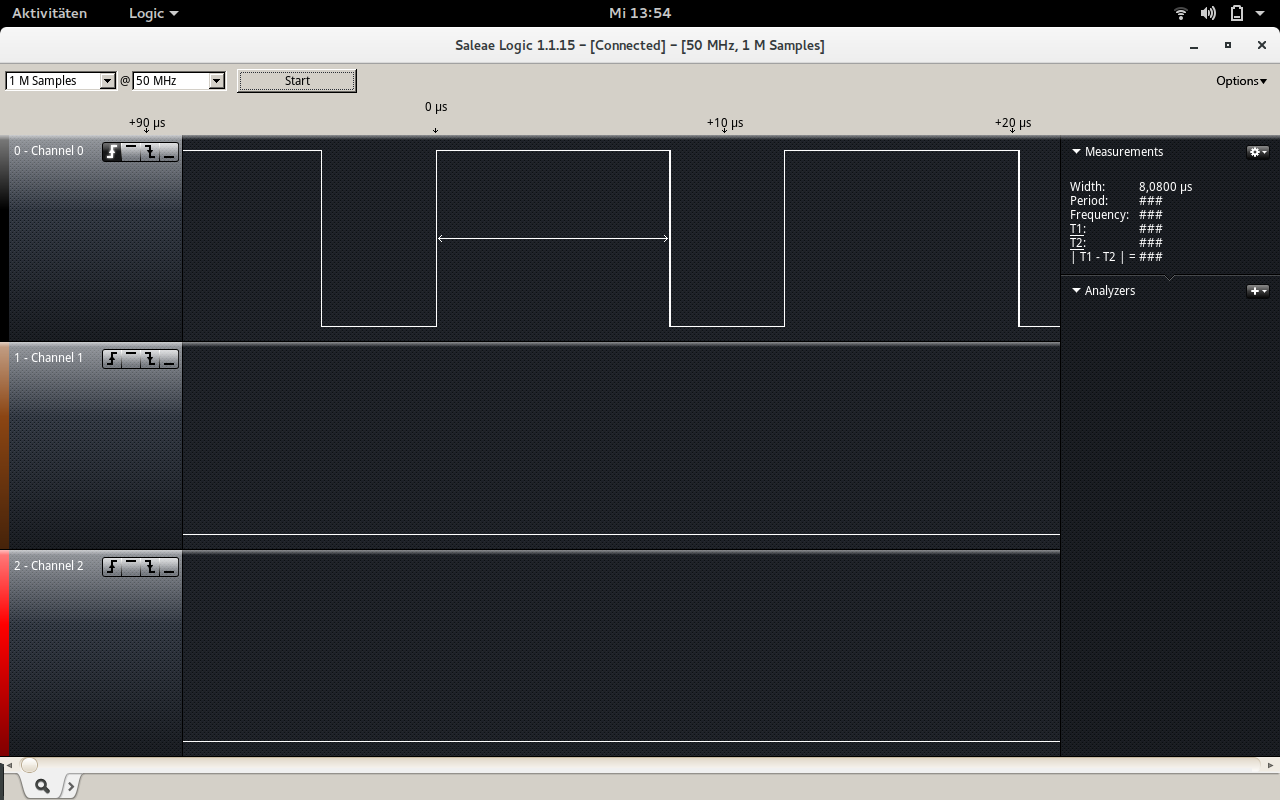

Mein freund hat ein Oszilloskop (zum Glück) Ich glaube, dass das zu
schnell ist(Bild)! Wenn das so ist wie kann ich es ändern!
Vielen vielen dank für die schnellen Antworten!
von Tim  . (cpldcpu)
Nö. Ist zu langsam. Jeder Puls sollte 1.25µs haben, bei Dir sind es
2.5µs.

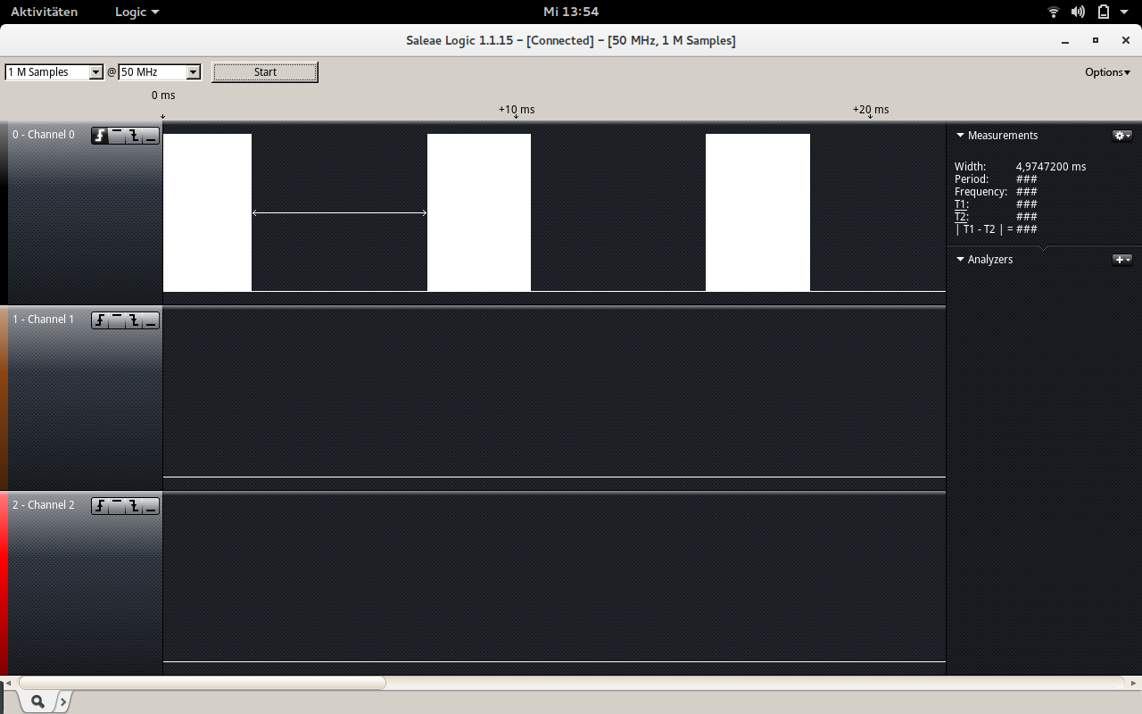

Hi, ich versuche auch gerade die Library zum Laufen zu bekommen. Leider
bisher erfolglos... Mein Attiny45 erzeugt zwar ein Signal, die Lows und
Highs sind aber ca. 10x länger als sie sein sollten. Der Attiny läuft
auf 8MHz, F_CPU ist entsprechend definiert, die Warteperiode wird auch
richtig erzeugt, aber mit dem WS2812-Code scheint irgendetwas nicht zu
stimmen.
Hier der Minimalcode:
    1 #define F_CPU 8000000UL
    2 #include <util/delay.h>
    3 #include "light_ws2812.h"
    5 struct cRGB led[10];
    7 int main (void)
    8 {
   10         int val = 255;
   11         int i;
   13         /*CLKPR=_BV(CLKPCE);*/
   14         /*CLKPR=0;*/
   15         while(1)
   16         {
   17                 for(i = 0; i < 10; i++)
   18                 {
   20                         led[i].r = 255;
   21                         led[i].g = 0;
22
   22                         led[i].b = 0;
23
   23                 }
24
   24
25
   25                 ws2812_setleds(led,10);
26
   26
27
   27                 /*val++;*/
28
   28                 /*if (val == 256) val = 0;*/
29
   29                 _delay_ms(5);
30
   30         }
31
   31 }
Hab auch spaßeshalber mal probiert, F_CPU um den Faktor 10 kleiner zu
machen, das ändert aber nix. Irgendeine Idee, was ich falsch mache?
Angehängt sind die Logic Analyzer-Screenshots von den erzeugten Takten
und den 5ms-Warteperioden
von dummy (Gast)
CKDIV8 Fuse?
von E. T. (jadeaffenjaeger)
Fuses/Takt sollten mMn stimmen, da die _delay_ms() ja auch vom Takt
abhängig ist, und mit der angegebenen F_CPU fehlerfrei funktioniert.
von Tim  . (cpldcpu)
Das define muss natürlich global im Makefile gesetzt werden. Sonst sieht
es die Lib nicht.
von Jojo S. (Gast)
und was macht:
ws2812_setleds(led, 10*3);
deine unvollständige Ausgabe löscht den Frame vielleicht wieder.
F_CPU global setzen hat es gefixt. Das war mir nicht klar. Danke fuer
die schnelle Hilfe!
