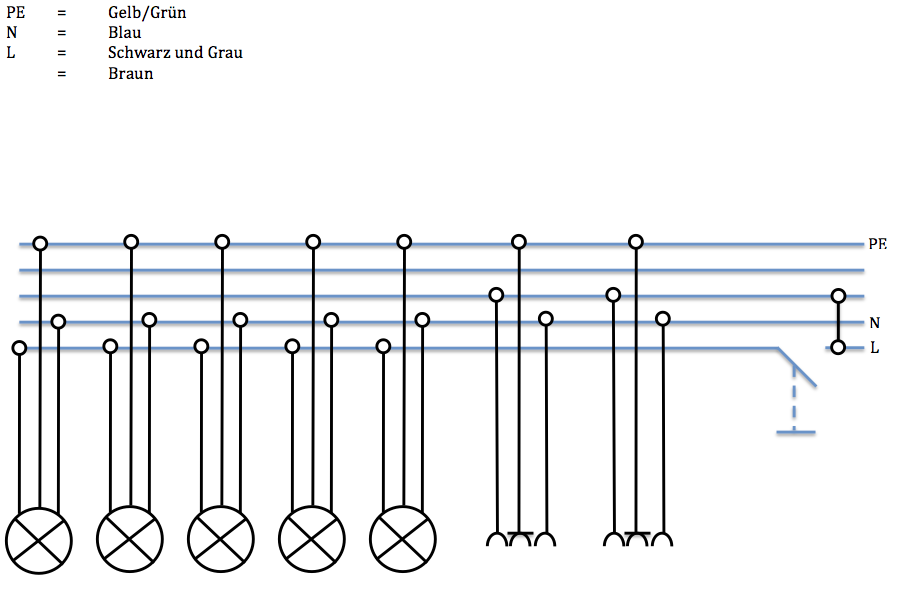

habe heute im Keller (einen Raum) sechs Neonröhren an die Decke
geschraubt,
dazu habe ich dann auch noch Kabel Kanäle verlegt (Aufputz)  und neben
jede Neonröhren auch eine Aufputzdose.
durch die Rohre in die Doßen habe ich ein Fünf adriges Kabel gezogen
(Grau, Blau, Schwarz Braun, PE).
Jetzt würde ich die Neonröhren alle Parallel zueinander anschließen, da
ich nicht zu jeder Neonröhren ein extra Kabel gezogen habe, möchte ich
auch in dem fünf-adrigen Kabel Dauerstrom mit führen für Steckdosen.
Habe das mal ganz grob aufgezeichnet.
Meine Frage ist habe ich das so richtig gemacht?
und welche Fraben würdet Ihr wo anlegen? oder stimmt das so bei mir?
Mücke

Sorry, aber so ganz verstehe ich nicht, was Du meinst.
- Der N ist grundsätzlich blau; also die Brücke zur schwarzen Ader raus
und die Steckdose an Blau.
- Sofern Deine Leuchtstoffröhren ein Metallgehäuse haben, muss das
ohnehin an PE, ansonsten ist der PE im fünfadrigen Kabel mitzuführen und
durch die Dosen zu schleifen. PE ist immer grün-gelb.
- Nimm z. B. die schwarze Ader für "Dauerstrom", d. h. ungeschalteten L,
und z. B. die braune Ader für den geschalteten L. Ich bin schon einige
Jahre aus den Normen raus, aber auch bei den "neuen" Aderfarben sollte
es egal sein, ob schwarz, braun oder grau.
- Die freie Ader nicht abzwicken, sondern in den Anschlussdosen liegen
lassen (kann man immer mal brauchen).
- Solange das Ganze aus einer Phase und aus einer Sicherung gespeist
wird, geht das so in Ordnung - Vorausgesetzt, der Leitungsquerschnitt
ist richtig dimensioniert bzw. korrekt abgesichert.

von Muecke -. (muecke82)
@Patrick: (wie zeichnet man denn den PC an eine Lampe?)
habe die Brücke umgesetzt, habe ich das so richtig verstanden?
Braun werde ich vollständig mit Durchschleifen durch alle Dosen so hatte
ich das zu mindestens vor :-).
Ich hoffe der Plan stimmt jetzt :-) Ware gut denn morgen mochte ich das
machen ;-).
wenn ich es richtig im Kopf habe, ist das 5 x 1,5?? kann das sein, also
das Kabel.

So wie in deinem zweiten Plan kannst du es machen. Dann geht eben das
Licht mit über den FI, du wirst es überleben.

Danke dann kann ich mich morgen ran machen und die Kabel verbinden.

danke an alle die mir geholfen haben, die Lampen (Leuchtstoff Röhren)
gehen alle wie auch die Stecksoßen :-) Heppy.

von Dennis H. (t1w2i3s4t5e6r)
Wenn es läuft, ist das schön.
Trotzdem möchte ich dich noch darauf hinweisen, dass man gewisse Sachen
nochmal messtechnisch überprüfen sollte. Da du sicherlich kein
VDE-Messgerät hast, kannst du nicht alle prüfungen ausführen, eine
kannst du aber auf jeden fall ausführen, eine nicht ganz unwesentliche.
Die Niederohmige Verbindung des Schutzleiters mit der Erde. Dazu kannst
du gern die Sicherung raus machen und einfach mal vom Schutzkontakt der
Steckdose z.B. zur Heizung messen, ob da Durchgang da ist. Das kann man
ja mit jedem kleinen Aldi-Multimeter messen. Wenn der Widerstand dieser
Verbindung unter 1Ohm liegt, hast du schonmal die halbe Miete. Diese
Messung ist rein zur Sicherheit, falls du doch irgendwo eine Schraube
vergessen hast, anzuziehen.
Laut VDE müsstest du noch Iso messen und den Ri. Iso würdest du messen,
indem du alles stromlos schaltest, was überprüft werden soll, alle
Außenleiter und der N werden gebrückt und mit 500V Prüfspannung gegen
den PE gemessen, da muss dann ein Widerstand größer 1MOhm rauskommen,
aber ohne Iso-Messgerät kannst du diese Messung nicht machen, ich sage
mal so, wir vertrauen da einfach drauf, das es schon ok ist :-).
Ri ist ähnlich wie die Schleifenmessung und wird bei Stromkreisen mit FI
gemacht. Schleifenwiderstand würde man zwischen phase und PE messen, um
sicherzustellen, das im Fehlerfall auch ausreichend Strom fließen kann,
um die Sicherung zeitig genug auszulösen. Mit FI braucht man diese
Messung nicht gegen Erde machen, weil es ja ausreicht, wenn 30mA fließen
können. Da macht man diese Messung zwischen Phase und Neutral-leiter, um
zu ermitteln, ob die Sicherung überhaupt irgendwann auslöst. Wenn also
in einem el. Gerät ein Kurzschluss zwischen Phase und N ist, kann zuerst
mal kein Mensch gefährdet werden, somit sind die Zeiten, bis die
Sicherung auslöst, fast egal. Mit der Ri Messung muss man nachweisen,
das die Sicherung innerhalb einer Stunde auslösen würde, dazu muss der
große prüfstrom der Sicherung zum fließen kommen. Ich finde diese
Messung nicht wirklich sinnvoll, es hat nichts mit der Sicherheit von
Menschen zu tun, somit kannst du die auch mal getrost weglassen.
Also zusammengefasst, miss nochmal die Niederohmige Verbindung des
Schutzleiters mit der Erde, einfach nur, um deine Arbeit zu überprüfen.
MfG Dennis
Muecke -- schrieb:
> eider besitze ich kein VDE-Messgerät und werde mich auch keins kaufen,
> "ist sehr teuer" :-( was ich gesehen habe.
Wäre auch Quatsch, sich sowas privat zu kaufen, selbst der Eli mit 3-4
Angestellten hat nur ein so ein Gerät.
Muecke -- schrieb:
> die Messung der "Niederohmige Verbindung" werde ich machen, wenn ich
> dich richtig verstanden habe, muss zwischen jedem PE denn ich habe
> (Stecksoße, Lampengehäuse etc.) immer ein Ohm wert von unter 10Ohm raus
> kommen?
Naja, nicht ganz. Deine Heizung ist z.B. auch geerdet. Diese ist direkt
mit der Potenzialausgleichsschiene verbunden. Deswegen kann man darüber
gut messen. Also du misst den Durchgang zwischen einem PE-Anschluss und
einer blanken Stelle der Heizung, oder auch Wasserrohre aus Metall.
Damit garantierst du, das ein Gerät, wo das gehäuse mit dem Schutzleiter
verbunden ist, das selbe Potenzial hat, wie die Erde, auf der du stehst.
Weil hätte der PE keinen Durchgang zur Erde, würde nie eine Sicherung
fliegen und du zappelst am Gehäuse, wenn dein el. Gerät defekt ist.
Selbst wenn es eine schlechte Verbindung gibt, hast du immer noch ein zu
hohes Potenzial an deinem Gehäuse anliegen, wenn ein Fehler im Gerät
auftritt. Die Verbindung sollte unter 1 Ohm sein, aber ein einfaches
Multimeter kann meistens so kleine Widerstände eh nicht messen, es wird
einfach 0 Ohm anzeigen, was aber auch völlig ok ist.
MfG Dennis

von A.Max S. (amf)
Da irrst Du.
Die Ri Messung dienst dazu, nachzuweisen das
1. die Schnellauslösung des LSS greifen kann (Kurzschlussfall).
2. der zulässige Spannungsfall (bei diesem End-Stromkreis: max. 3%)
nicht überschritten wird.
> Ich finde diese
Überleg mal, was die Ri Messung WIRKLICH bedeutet.
Insbesondere der Ri ist für die Auslösung im Kurzschlussfall ist
dringend zu prüfen. Spezeille bie Erweiterung des Leitungsnetezes um
diverse Meter, etlichen Klemmstellen und Steckdosen.
Infolgedessen solltest Du Deine Meinung nochmals kritisch prüfen.
Das weis ich, was diese Messung bedeutet. Es ist die gleiche Art zu
messen, wie Schleifenwiderstand. Nur das ich bei Schleifenmessung
zwischen Phase und PE messe und bei RI zwischen Phase und Neutralleiter,
da ja sonst sofort der FI geflogen kommt.
Der einzigste Fehler, der für den Menschen gefährlich wird ist ein
Erdschluss. Wenn in einem Gerät der Draht mit der Phase lose ist und am
el. leitfähigem Gehäuse anliegt. In diesem Fall interessieren mich
eigentlich zwei Punkte:
1. bleibt die Berührungsspannung unter 50V
2. wird dieser Fehler erkannt und innerhalb von 0,4s abgeschalten (in
TN-Netz)
Beide Punkte müssen Messtechnisch überprüft werden. Punkt 1 bekommt man
mit der Messung des Schutzleiterwiderstandes heraus, also das, was ich
ihm empfohlen habe, einfach mit einem Multimeter mal zur blanken Heizung
messen oder so. Ein VDE-Messgerät überprüft diesen Widerstand mit einem
Strom von 200mA (soweit ich das noch in Erinnerung habe). Da im
perfekten Erdschluss es nur den Leiterwiderstand der Phase vom Trafohaus
über meinen HAK hin zu meiner Fehlerstelle und den Widerstand des
Schutzleiters gibt, bilden diese beiden Widerstände einen
Spannungsteiler. Da die Leitungslänge der Phase vom Trafo bis zu mir
nach hause einiges länger ist als die vom Schutzleiter bis zu meinem
Erder ist also auch der Widerstand meines Schutzleiters bis zu meinem
Erder deutlich kleiner als der Widerstand der Phase. Also muss ich nur
noch die niederohmige Verbindung von meiner Klemmstelle in der Steckdose
bis zur Erde nachweisen, dann ist dieser Punkt eingehalten. Diese
Messung muss ich ausführen, egal ob mit oder ohne FI.
Punkt 2 weise ich unterschiedlich nach, je nachdem ob mit FI oder ohne.
Ohne FI ist die klassische Schleife zu messen, ob im Fehlerfall genügend
Strom zur Erde fließen kann, das die Sicherung rechtzeitig auslöst, beim
B16 wären das 80A.
Mit FI mache ich dann die Messung mit meinem speziellen VDE-Messgerät.
Ich lasse einen gewissen Strom über die Phase fließen und einen Teil des
Rückstromes leite ich über den PE ab. Angefangen bei wenigen mA bis hin
zur auslösung des FI. Bei einem 30mA FI löst dieser meist zwischen 15mA
und 25mA aus, um zu garantieren, das er bei 30mA auf jedenfall ausgelöst
hat. Außerdem wird noch die Zeit gemessen, wie schnell er ausgelöst hat,
diese muss unter den geforderten 0,4s sein. Fließen deutlich mehr als
diese 30mA, sagen wir einfach mal es fließen im Fehlerfall 100A über den
PE ab kann der kleine 25A FI diesen Strom nicht abschalten. Aber die
Sicherung kann diesen Strom innerhalb der geforderten Zeit abschalten
und schütz somit den FI vor Zerstörung und ganz nebenbei mich als Mensch
vor dem evtl Tod. Deswegen gibt es auch eine von den Herstellern
geforderte Mindestabsicherung vor dem FI.
Damit ist alles, was gefährlich für den Menschen werden kann, abgedeckt.
Wenn jetzt Geräte-intern ein Fehler passiert, das Phase und
Neutralleiter direkt zusammen kommen, dann interessiert der RI. Aber
mich als Mensch interessiert dieser Fehler nicht. Ich kann die ganze
Zeit meine Hände an dem el. leitfähigem Gehäuse haben, ich werde den
Fehler nichtmal mitbekommen, höchstens, weil die Sicherung geflogen ist.
Und der Spannungsfall interessiert mich im Fehlerfall auch überhaupt
nicht. Somit ist die RI Messung für die Sicherheit des Menschen nicht
relevant und um nichts anderes geht es. Industrie ist nochmal eine
andere Geschichte, aber für mein Eigenheim ist diese Messung einfach
nutzlos, man kann sie mit machen, um zu überprüfen, ob alles vernünftig
angeschlossen ist, aber wenn etwas vergessen wurde, anzuschließen
bekommt man das ganz einfach mit, indem das angeschlossene Gerät nicht
funktioniert, es wird wieder keine Gefahr für den Menschen darstellen.
MfG Dennis
