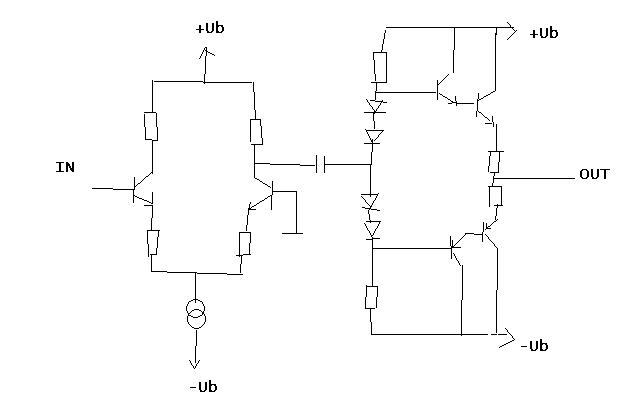

von Stephan M. (Gast)
hier ist grob hingeschmiert der schaltplan ohne bauteilwerte.
mfg

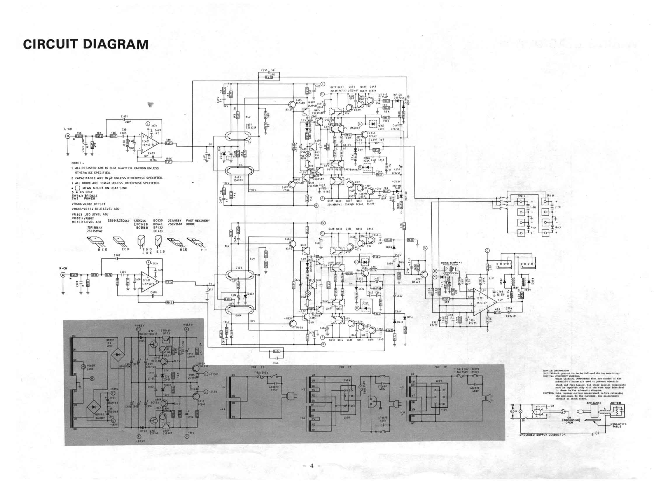

von Axel R. (Gast)
ich denke, nachdem ich deinen Schaltplan gesehen habe, das Du Dir ausm
Netz was erprobtes holst und das erstmal nachbaust. Mit deinen 60 Watt
liegst Du goldrichtig, Spannung 2x 22-30Volt reichen zum probieren
erstmal aus. Als Enstufe nimmst Du BD249/BD250.
Das Bild im Anhang soll kein Anreiz sein - aber sieh Dir mal die
Klimmzüge an, die hier gemacht wurden, um die +-100Volt in den Griff zu
bekommen. Wenn ich noch was einfaches (Monitorverstärker) aus meinen
Anfängen finde, stelle ich es gern zur Verfügung.
Axel

von Axel R. (Gast)
Alles klar!
Dann vergiß bitte die Gegenkopplung nicht. Diese hat in deiner
Handskizze gefehlt.(R12/R9/C4 im obigen Posting). Diese Schaltung
empfehle ich Dir als Grundlage zu nehmen.
