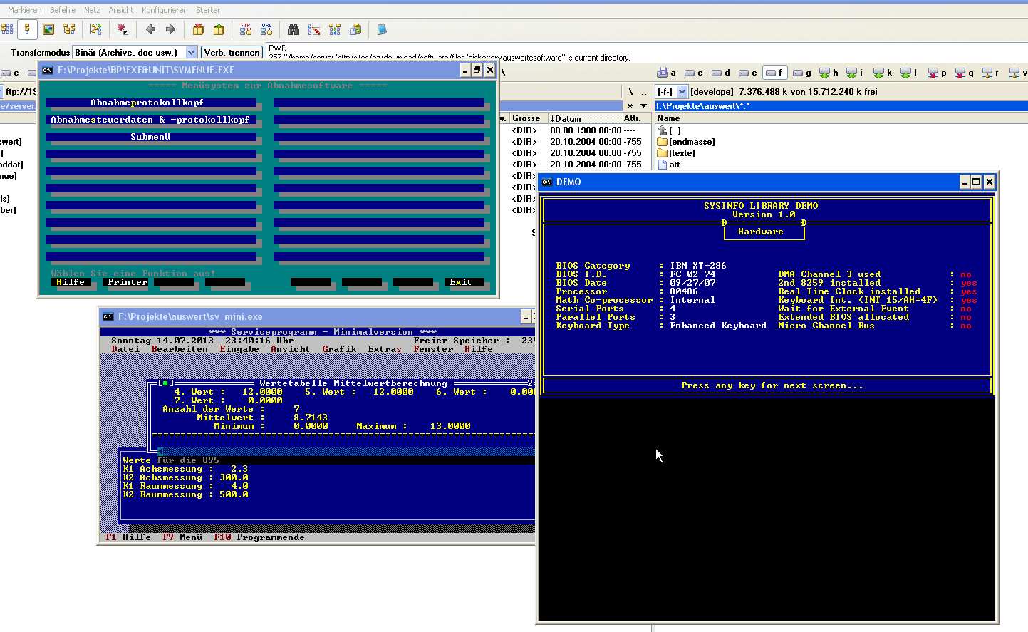

von Twinsetter (Gast)
@kdf
Ja die alten proceduralen Pascalprogramme waren schon recht flott und
wenn man bedenkt, daß Ressourcen die zur Verfügung standen recht gering
waren, dann muß man schon sagen, daß die alten Compiler doch
vernünftigen Code produziert haben. Denke da insbesondere an das gute
alte Turbovision, was schon zu 286'er Zeiten objektorientiert war und
das Arbeiten mit Fenstern auf DOS-Ebene zu ließ.
von Klaus-Dieter F. (kdf)
Dann bitte mal so ein Turbopascal Programm auf einem aktuellen Rechner
laufen lassen.
@kdf
Nichts leichter als das
