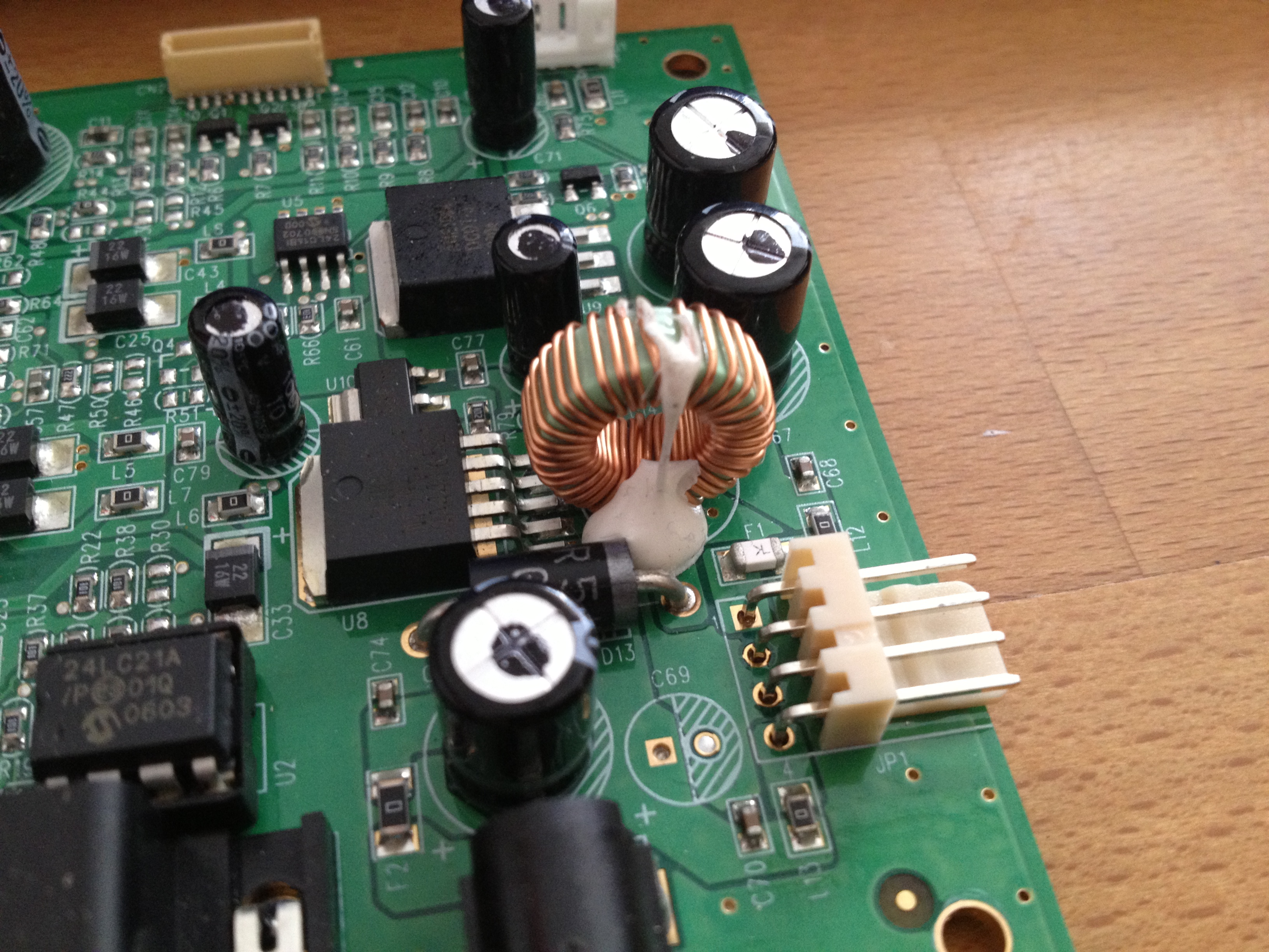

Hallo Ihr Lieben,
folgendes Problem:
Ich habe einen Touchscreen, der Zicken macht. Bei diesem flimmern ganz
gern mal das die Farben. Manchmal ist das Bild wunderbar, paar sekunden
später flimmerts wieder.
Nachdem ich den Touchscreen mal aufgeschraubt habe, natürlich nach
längerem abschalten, und die Elkos überprüft habe ist mir eine
Ringkerndrossel aufgefallen bei der ein zähflüssiger "Kleber" ?! hängt.
Gehört das so? Oder muss die Drossel ausgetauscht werden? Wie finde ich
raus welchen Ersatz ich dafür brauche?

von (prx) A. K. (prx)
Die Drossel sieht ok aus, gehört vermutlich zu einem Schaltregler.
Heisskleber wird gerne verwendet um Komponenten zu fixieren, damit es
nicht piepst oder zirpt. Manches Schaltnetzteil sieht aus als hätte
jemand reingekotzt.

von amateur (Gast)
So ein Tropfen "Etwas" wird gerne verwendet, wenn schwere oder massige
Teile den Transport überleben sollen.
Ohne den würde Deine Drossel nur an 2 oder 4 Drähten hängen.
Eigengewicht plus "bad vibrations" beim Transport und es ist Schluss mit
Lustig.
Hat elektrisch keine Funktion.

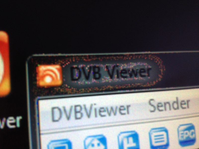

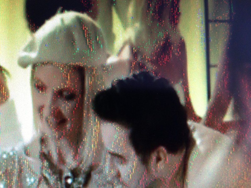

von Olli (Gast)
Hallo nochmal,
vielen Dank für eure Hilfe.
Ich habe im Anhang nochmals 2 Bilder, die euch das flimmern näher
bringen soll. Schauts euch mal an.
Das Flimmern kann durch "gegen-den-LCD-klopfen" verschlimmert werden.
Manchmal ist es beim klopfen aber auch wieder weg. :( Vorallem klopfen
auf die Seite, auf der die Spannungsplatine sitzt zeigt Reaktionen.
Durchgemessen habe ich noch nichts, wo soll ich das machen?

von Olli (Gast)
Hallo nochmal,
es scheint als hätte ich das Problem gefunden. Die Steckerseite des LVDS
Kabels, das zum LCD geht kann man durch gezieltes drücken zum
Reproduzieren des Flimmerns bewegen...
von Olli (Gast)
Hallo nochmal,
wollte mich recht herzlich für eure Hilfe bedanken. Es war wohl wirklich
das Kabel, das ich nun mit Powertape neu fixiert habe. Seit 12 Stunden
läuft der Touchscreen jetzt fehlerfrei.
Danke!
