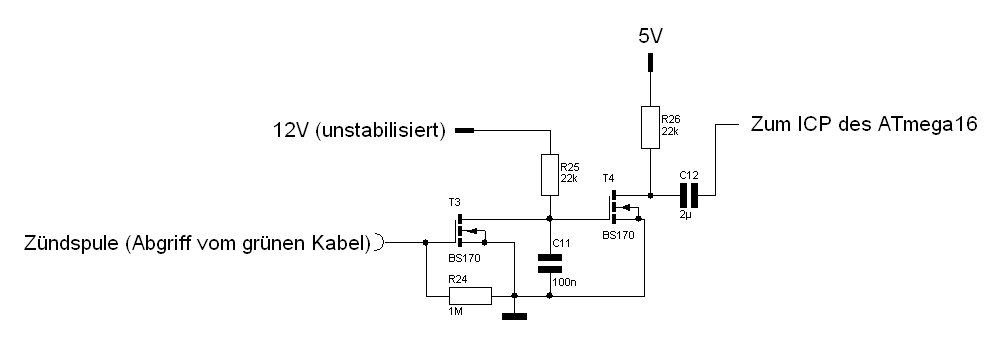

Hallo, ich habe mir mit Hilfe eines ATmega16 ein Drehzahlmesser gebaut und ihn mit einem Frequenzgenerator getestet, erfunktionierte einwandfrei! Vor ein paar Tagen war es dann soweit und ich testete ihn an meinem Auto. Dazu habe ich den Eigang an das grüne Kabel, was von der Zündspule zum Verteiler läuft, angeschlossen. Zuvor war dort ein analoger Drehzahlmesser (VDO) angeschlossen. Beim ersten Versuch habe ich dafür ein etwa 2m lange Leitung verwendet, das Resultat war nach dem starten des Motors erhielt ich keine Anzeige. Hmm komisch, sollte das Signal so schwach sein?? Also kürzte ich die Leitung um ca. 1m, startete erneut den Motor und musste feststellen das kurzzeitig eine Anzeige auf dem LCD erschien. Kurzzeitig darum weil der Motor sofort wieder ausging! Weitere Versuche waren zwecklos, immer wieder das selbe Resultat. Merkwürdig sollte der Eingangswiderstand des Drehzahlmessers zu klein sein? Ich habe mir die Schaltung (siehe Anhang) für den Drehzahlmesser etwas abgeschaut und dachte eigentlich sie sei geeignet. Jetzt stellen sich bei mir die Fragen: Ist der Eigangswiderstand der Schaltung wirklich zu klein? Was für Spannungspegel liegen überhaupt an (beim Abgriff des grünen Kabels)? Kann die Spannung für den MOSFET zu groß gewesen sein so das er zerstört wurde? Das würde zumindest erklären warum der Motor ausging.
Hm. Keine Ahnung, woher Deine Probleme kommen, aber ich würde es von Grund auf anders machen. Das 12V-Netz im Auto ist "versaut". Schon allein deswegen würde ich den µC galvanisch trennen, auch die Versorgungsspannung (z.B. über DC-DC-Wandler). Das erspart viel EMV-Kleingemüse und Fehlersuche. Die Signale würde ich über Optokoppler einkoppeln.
Dein BS170 ist vielleicht schon lange kaputt. (GS-Strecke durch) tausche den mal aus, spendiere ihm eine 15V Z-Diode und einen Serienwiderstand, damit er nicht gleich wieder stirbt.
Du baust sowas und weißt nicht welche Spannung am grünen Kabel Anliegt???
Ist das grüne Kabel, das Kabel das dirkt an die Zündspule und den Unterbrecherkontakt geht ? Respekt, sowas mus man echt mal schaffen: Größer 100V an einen MOSFET zu legen der nur für +/-20V ausgelegt ist. Eine Z-Diode alleine wird auch ziemlich schnell rotglühend werden, auf jedenfall einen Widerstand davor einbauen.
Ich habe nicht gedacht das die Spannung primarseitig so hoch ist. Also werde ich einen Widerstand in Reihe einfügen. 5MOhm werden wohl reichen.
Sehe ich auch so, den BS170 wirst Du zu 99,9% gehimmelt haben. Was soll denn dieser ganze Transistorschrunz überhaupt bedeuten ? Ich würde einfach über einen Spannungsteiler 12:5 (z.B. 150k+100k) an den Eingang des µC gehen. Zum Schutz könnte man noch 2 Shottky-Dioden gegen VCC/GND anschalten. Peter
Und ich würde lieber nen Optokopler zwischenschalten, die paar Cent werden wohl noch drin sein ;)
>5MOhm werden wohl reichen. Hi zusammen, was hat dein BS170 für eine Gatekapazität? 47KOhm max. in Reihe, 100KOhm parallel zum Gate und zus. eine 15V TVS-Diode. optokoppler geht auch, aber der braucht natürlich auch ein paar milliamps. Gruß Axel
Wenn man max 20mA für die Shottky-Dioden oder die internen Substratdioden annimmt, dann dürfen vor dem 150k Widerstand Spitzen bis 3000V anliegen, das sollte doch wohl reichen. Peter
Hm? Also mal ehrlich das wir ne Schaltung fürs auto da wirds doch wol auf die 30 oder 40 mA nicht ankommen, dafür trennt das Bauteil den uC SICHER von der Bordelektrk (zumindest in den für den Optokopler angegebnen Isolationsbereichen)
Laeubi klar, Strom ist genug da! nur ist das eine Signalleitung, wo er dranngehen will. Ich kenn die Spezifikation NICHT. je weniger Last auf diesem Draht, umso bessser.

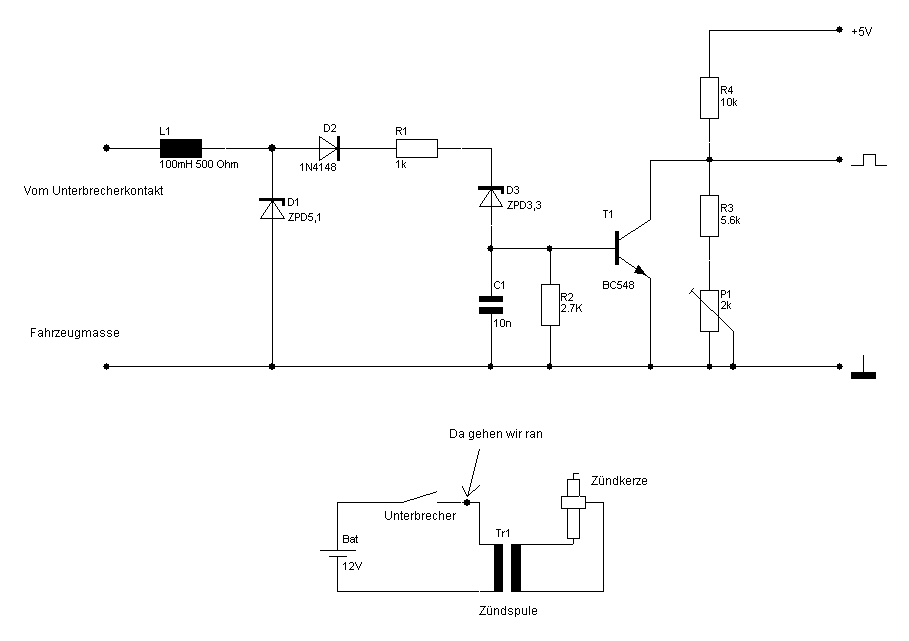

@Steffen Mal einfache Schritte ohne große Schnörkel.: Ich frage erst garnicht warum von der Hochspannungsseite und nicht vom Unterbrecherkontakt oder gleich vom Tacho.Gibt ja mehrwre Möglichkeiten je nach Technik. Du nimmst Zündkabel und damit sehe ich das als gegeben an. Du greifst am Zündkabel mittels einer kleinen Wicklung das Zündsignal ab.Also ein Primitiver Transformator. Die Zündspannung im Kfz liegt irgendwo bei einigen Kilovolt und welche Spannungsspitzen dein Abgriff da dann liefert ist erstmal relativ unbekannt aber man kann auf Nr. Sicher gehen und einfach 1Kv annehmen und das Positiv wie Negativ zur Fahrzeugmasse. Um das Signal zu messen ohne das es gleich die Schaltung zerstört muß es also erstmal auf ein handhabbares Maß reduziert werden. Dafür bieten sich Zehnerdioden an. Wir Arbeiten mit einem Controller dessen Eingänge nicht mehr als +5V gegen Masse vertragen also nehmen wir Z-Dioden mit 4.7 oder 5.1V (Gängige Typen). Eine kommt vom Signaleingang in richtung masse und begrenz schonmal die positive Eingangsspannung auf ca. 5V. Dann noch eine zwischen +5V und Eingang. Wird der Eingang gegenüber den +5V negativer als die Zehnerspannung,also ca. Massepotential,dann begrenzt die Z-Diode das Signal auch in diese Richtung. Da die Z-Dioden auch die anfallende Energie vertragen müssen die so ein Abgegriffener Zündimpuls liefert müssen die Z-Dioden entsprechend dimensioniert werden. Da wir immer noch nicht wissen wie Groß dieser ist begrenzen wir doch einfach den Strom des Zündimpulses mit einem Widerstand. Der reduziert den Maximalen Strom und die nötige Verlustleistung der Z-dioden erheblich. Zur Dimensionierung: Wir benötigen nur einen geringen Strom von max 1-2mA für die Signalformung egal ob Mosfet oder direkt der Eingang vom Controller. Bei angenommen 1000V und 2mA bei 5V also am Widerstand 995V sind das nach Ohm ca. 500k Demnach sollte ein 470K Widerstand völlig ausreichen. Wegen der zu erwartenden Spitzen sollte er aber ein 1W Typ sein da sein größeres Gehäuse die Chance eines Überschlages vermindert. So ! Und um die unbekannte Eingansspannung in den Griff zu bekommen setzen wir vor dem Widerstand noch einen Überspannungsableiter ein. Dazu gibt es im Handel schöne passende Bauteile die im Grunde nix anderes als Glasröhrchen mit Platten sind die einen definierten Abstand und damit eine definierte Zündspannung haben. Mit diesen Vier billigen Bauteilen hast du im Wesentlichen deine Schaltung geschützt. Dahinter fängt dann erst die Signalformung an die nötig ist um saubere Informationen für deinen Drehzahlmesser zu bekommen. Ich vermute wie die anderen ebenfalls das du dir schon was geschossen hast. Das Gate vom T3 ist jedenfalls absolut ungeschützt. Das ist das gleiche als ob du am Nordpol mit offener Hose rumrennst. Da ist das "Gate" auch schnell im A... :D Ich würde dir aber eher dazu raten die Drehzahl woanders abzugreifen oder dir selber eine Quelle zu schaffen (Stichwort Hallsensor) Fertig

Hallo, schau Dir mal den Schaltplan an, so geht es, habe selbst so gemacht. Gruß Ronny

die Zündspule erzeugt beim abschalten(der Primärseite) einen negativen Impuls von ca. 200V, ein Einspritzventil erzeugt um die 80V. Beim TÜV hängen die das Teil an die Batterie und das Ding analysiert die Spannungsspitzen, wodurch es dann die Drehzahl anzeigt.
Also, zurück zum Thema, wie ich das verstanden hab haste zwischen Zündspule und Verteiler das Zündkabel abgegriffen und das auf Elektronik auswerten wollen. die Elektronik, C-Mos haste dabei zerschossen ... warum? Weil da ne Menge Saft kommt! 200V, lächerlich ... das kann mehrere KV (Kilovolt) sein, was da kommt. google mal nach Gegeninduktion. Aus ging die Kiste vermutlich, weil der Zündfunke irgendwo von deinem 0,4er Klingeldraht auf die Karosserie übergesprungen ist, wodurch für die Zündkerze nix mehr übrig blieb. Kein Funke, keine Zündung, Kiste aus. Lösung: Du kannst die Zündspannung auch passiv abgreifen an dem Kabel. Wickelst Dir einfach ne kleine Spule aus Draht, die hängste über das Kabel und hängst mal n Oszi dran. Da siehste dann deutlich, wenn der Zündstrom läuft. Dann das ganze über n Transistor verstärkt, n Monoflop dran und fertig ist die Vorbeschaltung. Den Ausgang vom Monoflop an den ATMega und es funktioniert.
Sekundärseitig kommen da sicherlich einie kV's zusammen deswegen wird die Drehzahl auch der Primärseite der Zündspule abgenommen. Denke kaum das das Grüne Kabel von der Zündspule zum Verteiler das Hochspannungskabel war sondern eher ein Kabel vom Hall- oder Induktionsgeber des Verteilers.

@Steffen: auf der Seite http://www.eelkevisser.nl gibt es mehrere Beschaltungen für die Drehzahl, soweit ich das sehe, und teilweise auch für alte (nicht ganz so alt wie deiner :) Opels. Wie weit bist du inzwischen gekommen? In diesem Thread verliert man leicht die Übersicht ;)
Ja,Tacho for Any Car. Hat die Eingangsbeschaltung die ich oben beschrieben hab. http://www.eelkevisser.nl/anytacho/anytacho.jpg
Ja, das ist so mit der Zeit für die Dokumentation. Aber wenn du Fragen hast dann frag.
@Ratber Deine Schaltung funktioniert so ohne weiteres oder muß ich da noch was beachten ?
Welche Meisnt du ? Die etwas ältere vom 11.9. ist für den Controller Mundgerecht. Die andere die auch in dem Link von Marco steht ist zwar etwas einfacher aber meist voll ausreichend. du kannst ja etwas mit den Werten Spielen wenn du ein Oszilloskop zur verfügung hast.
einen Oskar hab ich leider nicht. Ich nehme die erste. Platz spielt ja keine rolle und die paar Cent mehr auch nicht. Danke.
