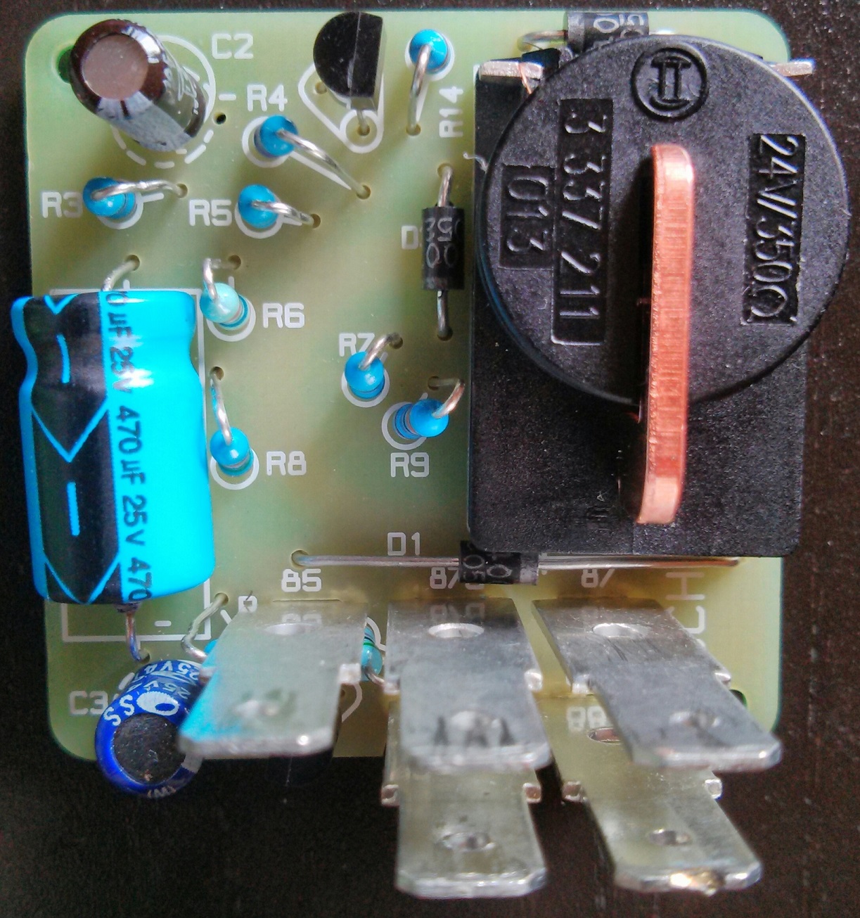

Hallo!
ich habe hier einen Bosch 0 336 920 003 Drehschalter mit
Wischimpulsgeber für Scheibenwischer (24V). Leider ist dieser kaputt und
gibt keinen Mucks von sich.
Vor ein paar Wochen hatte ich schonmal einen dieser Teile. Das war aber
der 0 336 920 004 für 6V/12V. Dort hat es die Leiterbahn
durchgeschossen. Mit einem dicken Draht habe ich dann die Kontake
verbunden und die kaputte Leiterbahn überbrückt. Funktioniert
einwandfrei.
Bei dem Schalter den ich jetzt hier habe, gibt es keinerlei
ersichtlichen Schäden. Weder geplatze Elkos, noch angeschmorte
Widerstände oder Dioden. Auch die Transistoren sehen von !außen! gut
aus. Durchgemessen habe ich bisher noch nichts.
Das Bild der Oberseite ist mehr als unbrauchbar, aber es ist wirklich
nirgendwo eine Schmauchspur oder sonstiges zu entdecken. Nichts ist
geplatzt oder sonst was. Also hats die Halbleiter innen gegrillt oder
das Relais. Zum Relais habe ich überhaupt keine Informationen gefunden.
Genau so wenig zum ganzen Drehschalter. Nicht mal ein brauchbares
Datenblatt.
Was könnte denn der Übeltäter sein? Oder hat jemand genauere
Informationen zum Schalter/Relais?
Nun, Relais und Halbleiter und Elkos lassen sich ja leicht mit einem
Multimeter überprüfen. Das Widerstände ohne äussere Anzeichen kaputt
gehen ist eher unwahrscheinlich.

von Magnus M. (magnetus) Benutzerseite
Woher weisst du dass der Schalter kaputt ist? Wurden alle anderen
Komponenten geprüft?

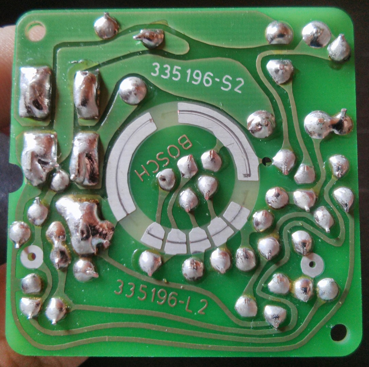

von Michi (Gast)
Die Lötstellen schreien förmlich danach, nachgelötet zu werden. Ist ein
bekanntes Problem bei Bosch. Benzinpumpenrelais, Blinkgeber etc. - ich
weiß nicht mehr, wieviele ich schon nachgelötet habe.

von Scheibenreiniger (Gast)
Momentan ist nichts eingebaut. Die Dinger kosten ja einen Haufen Asche
und auf die schnelle ein Ersatzgerät zu finden/besorgen war nicht
möglich.
Ich löte mal alles nach und bringe wieder Glanz ins Spiel.
