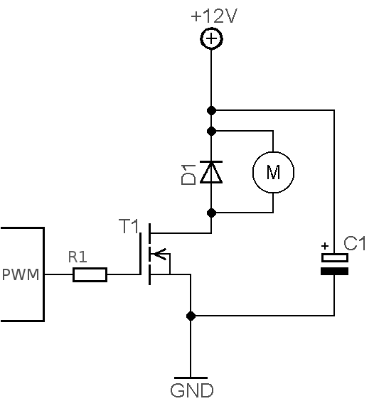

von Ben _. (burning_silicon)
Das mit der Blockbatterie am Arduino würde ich lassen. Außer Du möchtest
gerne den µC töten.
Bei solchen Sachen verwendet man zwei Stromkreise mit verbundener Masse.
Einmal µC und einmal Motor. Der µC steuert dabei gegen Masse einen FET
(logic level, heißt öffnet schon bei 5V zufriedenstellend) und dieser
FET läßt dann den Strom durch den Motor (ebenfalls gegen Masse) fließen.
Dafür gibts zehntausende Schaltbilder im Netz.
von Tim L. (thecorp)
@Ben__ habe gerade im Netz nichts passendes Gefunden. Vielleicht lag es
an den Schlagwörtern. Hast du zufällig noch so ein Schaltbild?
von Harald W. (wilhelms)
Siehe oben, Link von "Emitter".
Gruss
Harald

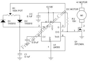

MAAAAAAAAAAaaaaaaaaaaaaaaaan
Im zweiten Bild den 555 durch den µC ersetzen. Bei kleinen Motoren kann
der auch den FET direkt treiben (33-47 Ohm Gatewiderstand nicht
vergessen).
@Lieber Jörg Wunsch Sorry wenn ich wenn ich wieder nur herumtrolle ...
...und die vergessene Freilaufdiode hinzufügen. :-)
Gruss
Harald
