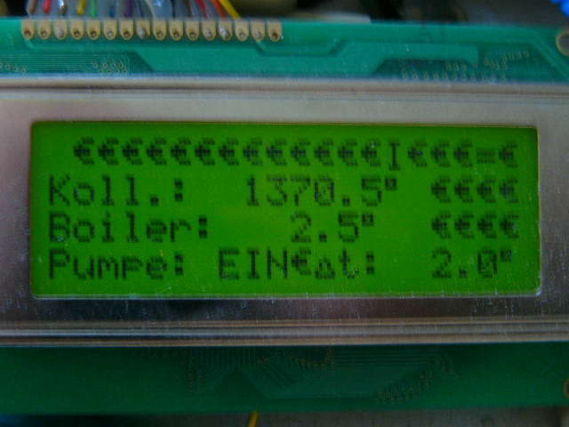

Ich habe einen ATmega128 und programiere mit AVR-GCC.
Mein Board: Am ADC hängen 2 NI1000, und an PORTA hängt das LCD.
Wenn ich nun die ADC's auslese und die Werte in Spannungen umrechne
und dann auf dem LCD ausgebe, kommen die richtigen werte an. doch wenn
ich die Spannung in Temperaturen umrechne, wird als erstes am gesamten
LCD EURO-Zeichen ausgegeben. Diese Zeichen werden dan von der
Ausgabefunktion überschrieben.

Durch das ein und auskommentieren hat das display wieder richtig
gearbeitet(k.A. warum).
Doch an der Berechnung gibt es einen Fehler. Habe das von Jochen
ausprobiert, hat aber nichts geholfen.
void MESS_BerechnungNI1000()
  unsigned char ucKanal;
  float fRNi[2];
  // Ni-1000
  for(ucKanal=0;ucKanal<2;ucKanal++)
    fRNi[ucKanal] = R1000*fSpg[ucKanal];
    fRNi[ucKanal] /= (VREF-fSpg[ucKanal]);
    fRNi[ucKanal] -= fRNiOffset[ucKanal];
    fTempNi[ucKanal] = 0.0314*fRNi[ucKanal];
    fTempNi[ucKanal] -= 1.9151;
    fTempNi[ucKanal] = sqrt(fTempNi[ucKanal]);
    fTempNi[ucKanal] -= 5.43;
    fTempNi[ucKanal] *= 63.694;
wenn die Routine so aussieht gibt es keine LCD Probleme allerdings
passt die Berechnung nicht. Bevor die Wurzel gezogen wird stimmt die
berechnung der beiden Kanäle noch. Danach ist der Kanal 0 total daneben
(ca. 30 statt 5,4) und und Kanal 1 passt auch nicht ganz, aber ist in
der Toleranz.
Wenn ich nur den teil mit der Wurzel rausnehme sind beide Werte wieder
annähernd gleich und richtig.
Habe auch getestet, ob die Wurzelfunktion richtig arbeitet, indem ich
einfach vor der Wurzel fTempNi[ucKanal] gesetzt habe(z.B auf 4.0f)
dadurch kam dann bei beiden nach der Wurzel 2 heraus.
Jetz wirds erst richtig interresant:
  float fRNi[2];
  // Ni-1000
    fTempNi[1] = sqrt(fTempNi[1]);//Um zu sqrt zu testen!!
Wenn ich die Funktion so verändere, dann sind meine EUROS wieder da.
Die EUROS werden über das ganze Display geschrieben und die Funktion
Messung2LCD überschreibt sie an den entsprechenden Stellen. Wenn ich
die Funktion Messung2LCD auskommentiere, kommen keine EUROS. also
werden in der Messung2LCD die EUROS auf das Display geworfen und
dannach werden sie wieder von den Messergebnissen überschrieben(siehe
Anhang). Ich weiß nicht mehr weiter.

von Stefan H. (stefan_h)
Hätte da mal das was der compiler so sagt
von Unbekannter (Gast)
Mach mal:
   avr-gcc -c -Wall -O2 xyz.c
von Jochen (Gast)
und schon die funktion ausprobiert???
Es läuft :-)
Ich habe nun follgendes geändert:
- die funktion sqrt() mit der von Jochen ausgetauscht
- durch den compileraufruf  avr-gcc -mmcu=atmega128 -c -Wall -O2 lcd.c
wurden 2 Fehler aufgelistet: sinngemäß "for-schleife ist nicht C99
standart".(versteh nur nicht, warum bei "make" der Fehler nicht
kam)
Hat so ausgesehen:
for(unsigned int iIndex=0; iIndex<10;++iIndex)
auf das geändert
unsigned int iIndex;
for(iIndex=0; iIndex<10;++iIndex)
Wenn ich nun die alte sqrt-routine verwende gibt es nur noch den Fehler
mit dem falsch-rechnen, EURO drucken tuts nicht mehr. Also eine
kombination von mehreren Fehlern.
Vielen Dank für eure Hilfe und Ratschläge.
