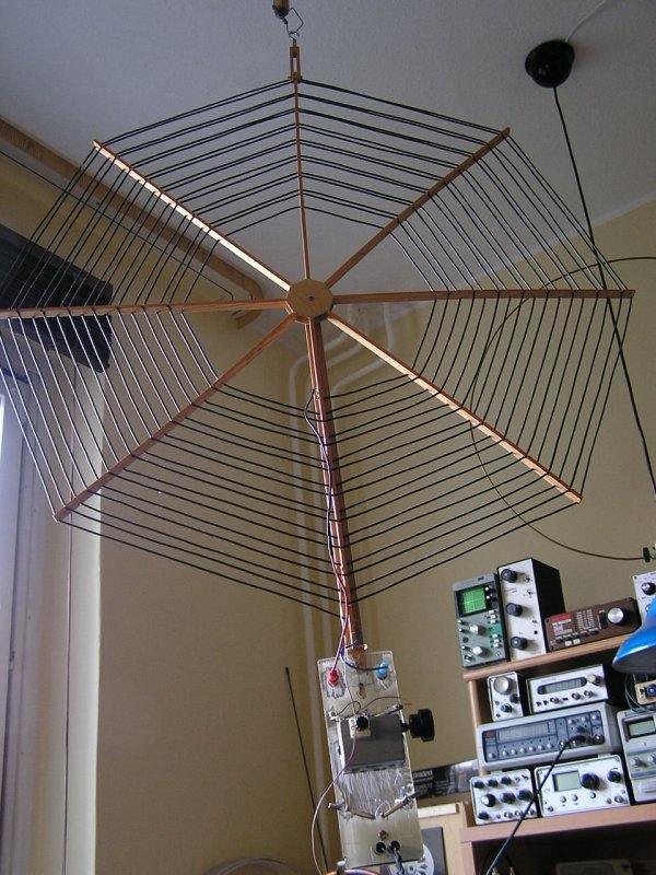

von Hermann (Gast)
möchte folgendes Nachbauen:
http://www.jogis-roehrenbude.de/Detektor/Rahant-Det.htm
Nur verstehe ich nicht die Maße der Rahmenantenne.
Zitat:"Spule und Antenne: Breite 60 cm, Höhe 90 cm"
Wenn ich mir die Spule auf den Bildern anschaue dann ist die Spule
quadratisch.
Würde ich sie 60cm Breit und 90cm Hoch aufbauen würde, wär die Antenne
ja in die höhe gestreckt.
Was ist da nun richtig ?
einen schönen Abend noch,
Hermann
von Murkser (Gast)
Spule von einer Ecke zur nächsten ist 60cm breit. Da der quadratische
Rahmen diagonal aufrecht steht, kommst Du auf eine Höhe von etwa 90cm
vom Fuß bis zur Spitze.
Murkser

von Hans Dampf (Gast)
Da bei einer Loop Antenne die abgegebene Energie von der Fläche abhängig
ist, die vom magneischen Feld durchströmt wird, ist der vorher gezeigte
Rahmen mit der sich nach innen verjüngenden Weicklung zwar schön
anzuschauen, aber von der Leistungsfähigkeit nicht optimal.
Ein Rahmen mit maximaler Schleifenfläche bringt mehr

Das mag für eine trennscharfe Empfängerspule relevant sein, weniger
jedoch für eine breitbandige Schleife als Empfangsantenne. Auch sind
Vermutungen in der Elektrotechnik weniger hilfreich als Erkenntnisse -
die Theorie der Schleifenantennen ist hinlänglich bekannt.
Die Spannung an einer Empfangs-Schleife ist abhängig von der Frequenz
und der effektiven Fläche, der Apertur.Da muss man sich entscheiden, was
man will: Draht sparen oder effizient empfangen :-)
http://www.dxing.com/tnotes/tnote08.pdf
http://www.vlf.it/octoloop/rlt-n4ywk.htm

Und genau um eine trennscharfe Empfaengerspule geht es hier. Vielleicht
solltest Du mal den Link im Eingangspost oeffnen und die Seite lesen.
Welches Konstrukt ist denn ausserdem praktischer handzuhaben? Ein schoen
flacher Rahmen wie im Bild oder ein ca. 10 cm breiter Rahmen um einen
guten Abstand zwischen den Windungen zu erhalten, wenn diese
nebeneinander liegen sollen?
Im Falle eines Detektors halte ich die Guete des Schwingkreises fuer
wichtiger.
73
Wenn man nur wenig Spannung aus dem magnetischen Feld holt, weil die
Apertur eines Empfangsrahmens zu klein ist, nützt dir auch eine
angeblich höhere Güte nichts. Und mit einer Rahmenantenne, die
konzentrisch nach innen gewickelt ist, wirkt eben nur eine Apertur die
dem Mittel der von der Wicklung umschlossenen Fläche entspricht. Ist
also in jedem Falle kleiner als eine Rahmenwicklung, die nicht
konzentrisch gewickelt ist.
Ob die Güte eines konzentrisch gewickelten Rahmens überhaupt besser ist,
ist eine lediglich eine Vermutung die zu bezweifeln ist. Ich kann auch
bei großer Apertur kapazitätsarm wickeln, indem ich die Wicklung auf
Abstand setze.
Es gibt also keinen hinreichenden Grund, die Apertur ohne Not zu
verkleinern,denn die Güte eines Detektorschwingkreises wird auch nicht
durch die Leerlauf-Güte der Spule bestimmt, sondern nach der Belastung
durch den dynamischen Innenwiderstand der Detektor-Diode und des
angeschlossenen Hörers, alss durch Betriebsgüte.
Fazit, was besser aussieht, muss nicht immer besser funktionieren.Die
Physik lässt sich nicht überlisten.

Nur soviel als Denkanstoss: ZF-Becher schirmen wirksam gegen elektrische
und magnetische Kopplung ab, auch wenn sich oben ein Abgleichloch
befindet. Wie kommt dann die elektromagnetische Welle in die geschirmte
Loop ?
Sorry, wenn ich dir auf die Fuesse oder sonstwohin trete, denn das
meiste, was du schreibst, ist ja ganz richtig. Die Physik laesst sich
eben nicht ueberlisten. Man muss sie nur richtig verstehen.
J.
