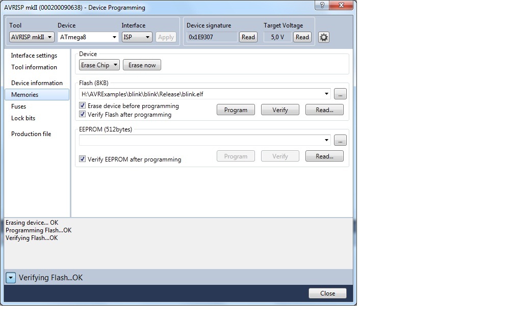

Kompilieren klappt ohne Fehler, auch das laden des Programms in den
ATmega8 soll angeblich ok sein, sehe Bild-Anhang.
Was hab ich ausgelassen, bzw. falsch gemacht das dies nicht
funktioniert??

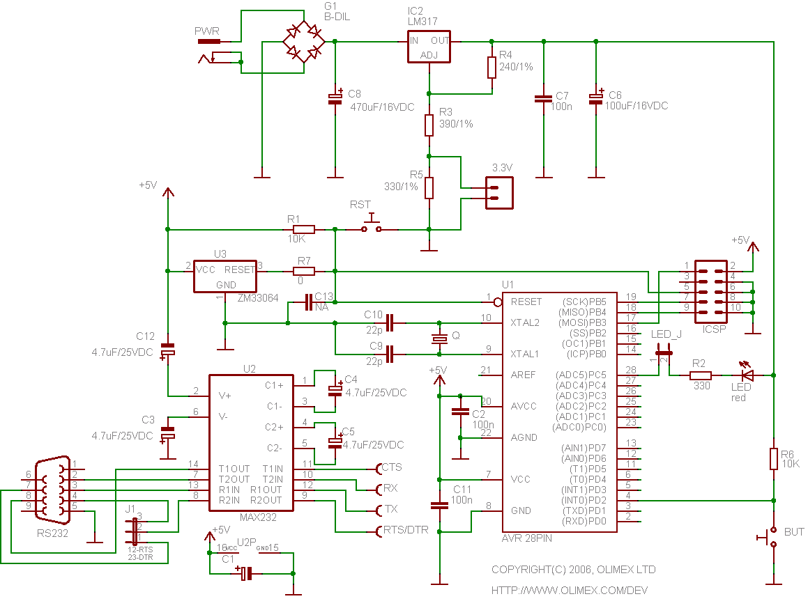

von Holger H. (onifred)
wo hast du das Programm her?
Tausch mal bei deinem Programm PORTB gegen PORTC und (1<<PB2)|(1<<PB3)
gegen (1<<PC5) aus.
Die LED hängt an PC5. Anbei Die Bedienungsanleitung, Schaltplan und
Beispiel Programm zu DEINEM Board.
Für weitere Infos siehe http://www.olimex.com
Achtung. Beim angehängten Beispieleprogramm muß, glaube ich, die
Optimierung abgeschaltet sein.
Gruß onifred
Hi, dieses Programm ist aus deinem angegeben Link:
 * AVRGCC1.c
 * Created: 03.11.2011 11:29:58
 *  Author: eproo
#include <avr/io.h>
#define F_CPU 1000000
#include <util/delay.h>
int main(void)
   DDRC  |= (1<<PC5);
   while(1) {
  PORTC |=(1<<PC5);
  _delay_ms(1000);
  PORTC &=~(1<<PC5);
  _delay_ms(1000);
22
Könnte wohl passen?
Hast dich wohl irgendwo verklickt?
Viel Spass beim Programmieren.
Gruß onifred

von Nico M. (Firma: Home) (nich)
danke für deine Antwort, ich hab den "original" Quelltext auch schon
downloadet, nur es klappt immer noch nicht, etwas mach ich gewaltig
falsch, und das hindert mich weiter zu machen.
Ich kann ohne Fehler:
Erasing device... OK
Programming Flash...OK
Verifying Flash...OK
aber ist das wirklich alles, muss ich nichts weiter machen, kein
weiteres Programm zu starten etc.?
Ich benutze Atmel Studio 6.1, nach dem Verifying Flash, muss ich da kein
make.exe mehr ausführen etc.?
Habs auch mit make.exe versucht, bekomme aber den Fehler:
avrdude usbdev_open() did not find any usb device usb
Ich danke für alle Hilfe, und sorry für den Stress :(
Nico
Verifying Flash...OK heißt das alles funktioniert hat.
hast du auch das richtige HEX File zum brennen ausgewählt?
Das muss man nämlich bei den Einstellung nach jedem Projekt-wechsel
manuell ändern, sonst brennst du immer noch das alte File drauf.
Gruß onifred
Andere Frage (ja bin noch da hab noch nicht aufgegeben -.- ),
das Atmel Studio erstellt *.elf Datei die dann schon vorgegeben ist wenn
ich das Programm uploaden will, ist das die richtige oder doch die
*.hex??
Ich mach jetzt Bilder wie die Konfiguration ist wenn ich das Programm
laden will.
Nico
ich hab das Ding zum blinken gebracht, endlich.
Ich hab den jumper 3.3V gesetzt, obwohl er per default geöffnet werden
muss, weil dann die Spannung bei 5V liegt(offen), ist der
drauf(geschlossen), hab ich eben nur 3.3V und die LED bleibt aus.
Steht auch so in der Doku drin -.-.
Vielen Dank für Hilfe, sry noch mal wegen den ganzen.
