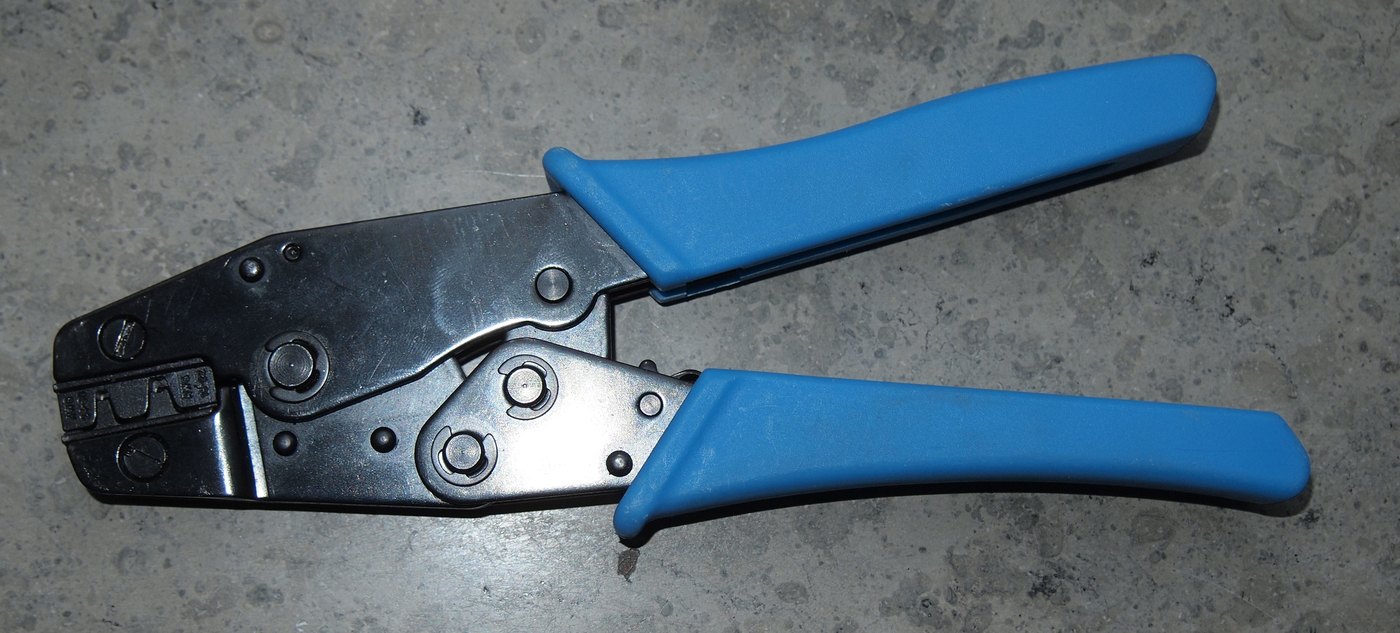

Kennt jemand, oder weiß wie ich es bei Reichelt finde?
Die einzelnen Pins vom ATX Stecker/Buchse und die Gehäuse?
Finde bei Reichelt nur eine ATX Verlängerung..Dieses angefriemel von
Kabel ist aber Murks...

Du suchst Molex?

Halt der 20 bzw 24 Polige Stecker auf Mainboards z.B
von Timmo H. (masterfx)
Ist glaub ich Molex Micro-Fit 3.0 Serie. Gibts glaub ich nicht bei
Reichelt.

Die MicroFit sind dann doch ein wenig kleiner.
Verwendet wird da eher MiniFit bzw MiniFit Jr.
Kontakte und Buchsen/Stecker gibts bei den üblichen Distributoren. Ohne
die passende Crimpzange aber recht nutzlos. Aber die kost nur 300eur :)
Minifit meinte ich auch. Geht mit einer normalen Crimpzange für 12€.
Muss halt nur für dem Querschnitt passen, habe ich auch schon gemacht
von Kim S. (Gast)
welche Crimpzange hast Du genommen?
Wollte die eigentlich verlöten
Ich weiß gar nicht mehr genau welche das war. Ich schaue Montag mal nach
ob da was drauf steht. War glaub ich für AWG16-24

Schau mal, hier im Forum läuft gerade eine Sammelbestellung bei Mouser,
da sollte es die geben. Digikey hat sowas auf jeden Fall.
