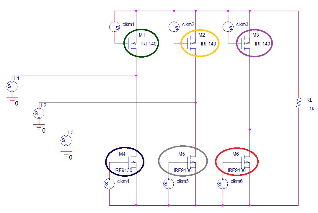

Einen Versuch habe ich gewagt und zunächst einmal eine Simulation in
Pspice gemacht. Dabei war mir nur die Funktion wichtig (keine
Signal 1-3 Amplitude 10V und jeweils 120° Phasenverschoben
Clock 4-9 Rechteckimpuls für NMOS +12V und PMOS -12V
Ich bekomme einfach nicht das gleiche oder eigentlich ein besseres
Ergebnis als beim Diodengleichrichter :/
Hier das Ansteuerschema:
http://www.didactronic.de/bilder/B6U1.gif
Grüße Huse87
von Raimund R. (corvuscorax)
Klar, dass das nichts werden kann!
Frag Dich mal wie viele Dioden gleichzeitig in diesem Gleichrichter
leitend sein können und wann (bzw. in welchem Zeitraum) von wo nach wo
Strom fließen kann?!
Eins ist jedenfalls sicher: Du darfst die sechs MOSFETs jedenfalls nicht
mit einem um 120° phasenverschobenen Rechteck für jeweils 120° leitend
schalten.
Du darfst halt nie vergessen, dass Du keine Dioden hast, sondern
geschaltete Transistoren (MOSFETs), die, wenn entsprechend angesteuert,
Strom in jede Richtung fließen lassen würden. Klar, zwei werden es zu
jedem gegebenen Zeitpunkt sein, die Frage ist halt nur welche und von
wann bis wann.
Das untere Diagramm (aus <B6U1.gif>), mit dem gleichgerichteten Signal,
zeigt Dir eigentlich ganz gut wann ein MOSFET-Paar leitend geschaltet
werden muss, aber es sind nicht die Zeiten, die ganz unten mit den
farbigen Balken gezeigt sind (wie für die Dioden), sondern es ist immer
nur dann ein ganz spezielles Paar leitend, wenn sich zwei der Balken
überlappen (sozusagen eine UND-Funktion bilden).
Ein Beispiel wäre z.B. der Zeitraum, wenn sich der blaue und der gelbe
Balken überlappen, denn dann wird die Ausgangsspannung aus der Differenz
von L1 zu L2 gebildet und dementsprechend leiten dann V1 und V6 und das
auch nur im Winkel von +30° bis +90°. Genau DAS gilt es jetzt mit den
MOSFETs zu machen. Genau schauen zu welchem 1/6(!)=60° der Periode
welche beiden MOSFETs leitend zu schalten sind und entsprechend
ansteuern, dann sollte es klappen. Vorausgesetzt Du bekommst die
Ansteuerung 100%-ig synchron zur Eingangswechselspannung hin.
Eventuell kann man dies sogar analog mit Komparatoren hinbekommen, wenn
man noch berücksichtigt, das die i.d.R. noch Open-Collector-Ausgänge
haben und man damit eine Wired-OR-Verknüpfung realisieren kann (mehrere
Ausgänge auf einen ext. Arbeits- bzw. Pull-Up-Widerstand) ...
Ab hier ist jetzt Dein Einfallsreichtum gefragt. ;-)

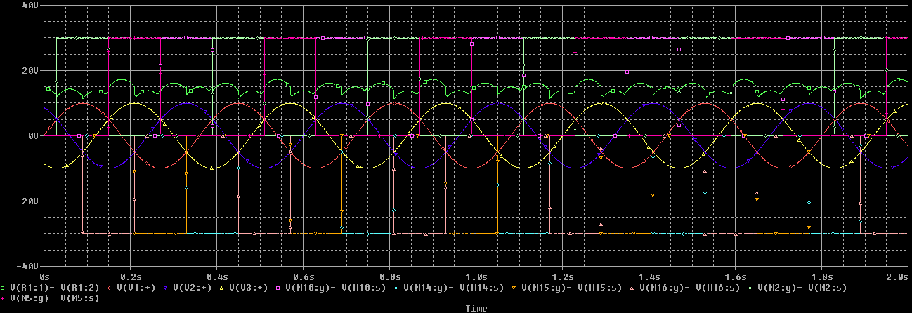

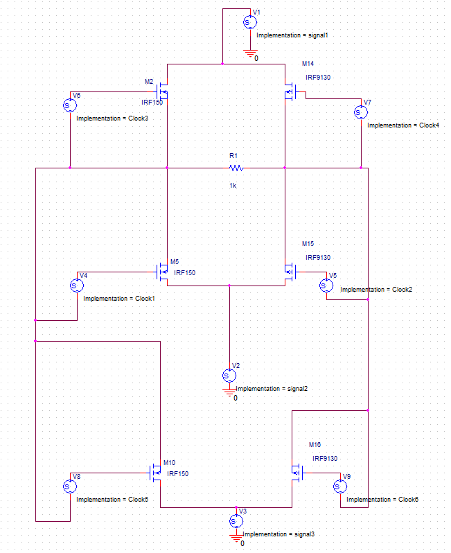

von Ben H. (huse87)
Hallo Raimund,
erst einmal danke für deine schnelle Antwort. Ich habe jetzt die
Ansteuerung der MOSFETs in die 60° Paare eingeteilt und dann noch einmal
simuliert. (Ergebnis.png) Dabei ist mir auch noch aufgefallen, dass die
Schaltung zur Simulation noch nicht ganz richtig war. (Schaltung.png)
Bei dem Ergebnis fällt mir a) auf das die "Pulsierende Gleichspannung"
nicht gleichmäßig verläuft und b)nicht höher ist als bei einer
Simulation mit dem Diodengleichrichter.
Hast du vielleicht eine Idee warum ?
Gruß Ben

Jip. Jetzt sind die Gate-Steuersignale wenigstens immer zum
entsprechenden Source-Anschluß des jeweiligen MOSFETs geführt.
Was mir grundsätzlich auffällt ist die immens hohe Gate-Spannung! 30V
zwischen Gate und Source führt fast immer zum Ableben des MOSFETs.
I.d.R. reichen so gut wie immer 10...15V zur Ansteuerung (volles
Durchschalten mit geringstem RDSon) aus.
Nicht wirklich!?!
Eigentlich müsste die Simulation korrekt laufen - falls alles korrekt
angeschlossen ist.
Grundsätzlich passt die Kurvenform schon ganz gut, aber, wie Du schon
erwähnt hast, passen die Amplituden nicht wirklich.
Nur der höchste 'Höcker' auf der Spannungskurve über R1 scheint richtig
zu sein!
Alle anderen sind einfach zu niedrig. Ich würde noch einmal genau prüfen
wann welche MOSFETs durchgeschaltet sind. Möglicherweise passt da der
ein oder andere MOSFET (noch) nicht ganz!?!
Also, korrekt ist die Differenz zw. gelb (V3) und blau (V2) (z.B. zw.
0,15s und 0,21s), womit M5 und M16 leiten, da sind wir uns vmtl.
einig!?!
In den nächsten 60° sollte es gelb (wieder V3 und damit MOSFET M16) und
orange (V1 und damit MOSFET M2) sein.
Und da haben wir schon den Fehler! Du schaltest statt M2 den MOSFET
M15(?!?) hinzu - jedenfalls wenn ich das Diagramm und Deinen neuen
Schaltplan miteinander vergleiche und dabei selbst nicht durcheinander
gekommen bin.
Damit bringst Du dann direkt V2 mit V3 über M15 und M16 respektive
zusammen. In Realität würde es hier dann knallen und die Sicherung
rausfliegen, wenn Du Glück hast. ;-)
Der Stromfluß wird durch die Body-Dioden in jedem MOSFET sichergestellt,
inklusive dem üblichen Spannungsabfall an dieser. Was eigentlich der
Trick ist, selbst wenn man die MOSFETs gar nicht ansteuern würde, wird
eine Gleichrichtung durchgeführt - aber eben mit den 'lästigen'
Spannungsabfällen über den (jeweils zwei involvierten Body-)Dioden.
Jetzt gilt es die Ansteuermimik erst einmal richtig zu stellen und dann
sollte es wie gewünscht funzen.

von Ben H. (huse87)
Lösung gefunden es lag am Timing. Beschreibung kommt!
Danke an alle die geantwortet haben !
von Ben H. (huse87)
Hier nun die Lösung meines Problems.
Die MOSFETS werden nach folgenden Schema angesteuert
(Mosfetansteuerung.png)zusätzlich die Schaltung (Gleichrich....png).
Grüße
Ben
