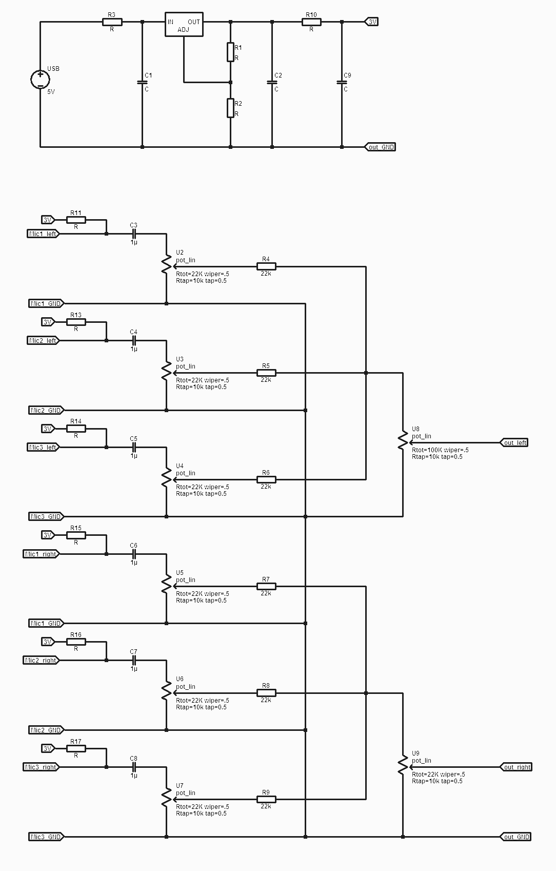

Ich versuche mir schon seit geraumer Zeit ein Gerät zu basteln, mit dem
ich 3 unterschiedliche Audio Quellen zu einer Summe kombinieren kann.
Da ich jedoch ein absoluter Elektronik Anfänger bin, habe ich mich über
Google versucht schlau zu machen. Gestoßen bin ich auf eine "Passiv
Schaltung", jedoch bin ich mir nicht sicher, ob Diese in meinem Fall
funktionieren würde.
Ich habe drei Audioquellen.
1. Kopfhörerausgang eines Funkgerätes (vermutlich ähnlich dem
Line-Pegel)
2. mini Stereo-Mikrofon
(http://www.camforpro.com/Edutige-Dual-Microphone-ETM-001_detail_510_236.html)
3. Köpfhörer-Mikrofon
(http://www.comhead.de/Peltor-Headsets/comtac-xp-xs.html)
Diese drei Signale sollen summiert werden und in den Mikrofon-Eingang
einer GoPro Hero3 Black Edition münden.
Wie ich das Signal in die GoPro bekomme, ist kein Problem.
Mein Hauptproblem ist, dass diese Schaltung möglichst klein ausfallen
muss, da Diese an einem Helm montiert werden soll (natürlich in einem
Gehäuse ;)). Als maximale Stromquelle dient mir eine USB
Stromversorgung, die ebenfalls am Helm verbaut ist.
Über Potis, die man mit dem Schraubenzieher einstellt, möchte ich einmal
die 3 Signale abmischen und später nicht mehr daran herum fummeln. Wenn
es eine simple Methode gibt, die die einzelnen Signale immer auf eine
bestimmte Lautstärke pegelt, anstelle der Potis, wäre mir das noch viel
lieber. Das gesamte System soll möglichst Idioten sicher sein und
eigentlich nie umgestellt werden.

von Alexander S. (esko) Benutzerseite
Optimale Soundqualität kannst du nur über getrennte Aufnahme und
späteres Abmischen am PC erreichen.
Ansonsten funktioniert auch ein passives mischen über Widerstände.
Vorgehensweise wie folgt:
Die Elektret-Mikrofone brauchen eine Spannungsversorgung von ca. 3 Volt,
die du aus dem USB mit nachgeschaltetem Spannungsregler erzeugen kannst.
Der Strom ist recht gering, aber eine gute Filterung über ein RC-Glied
ist notwendig. Diese Spannung legst du über einen Widerstand an das
Mikrofon an.
Die drei Audiosignale führst du jeweils über einen kleinen Kondensator
(1µF) zu einem Poti (22kΩ). Dessen Schleifer verbindest du mit einem
22kΩ Widerstand. Das ist der Ausgang dieses Kanals.
Die drei Ausgänge verbindest du nun einfach und führst sie über ein
weiteres Poti (100kΩ) zum Eingang der Kamera.
Die Massen müssen auch verbunden werden.
Für Stereo machst du das alles doppelt.
Ich habe dir den Schaltplan im Anhang gezeichnet. Man kann
logarithmische Stereopotis verwenden. Wenn man Platz sparen will, kann
man die Schaltung auch mit Festwiderständen aufbauen.
Wenn du weitere Fragen hast, nur zu.

von Martin B. (statler)
Den Ausgang des Funkgerätes würde ich aber nicht mit 3V beaufschlagen,
und da der Pegel deutlich höher ist, muss evtl. noch ein Vorwiderstand
her, damit der Einstellbereich des Trimmers komfortabel wird
von Tobias K. (Gast)
Ich hab zwar noch immer keine Zeit gefunden, mich da mal dran zu setzen,
aber ich denke mit der Stromversorgung wird es noch ein wenig
problematischer. Ich hatte mal gemessen, dass auf der Mikrofonleitung
vom Funkgerät bereits eine Versorgungsspannung für den Kopfhörer
anliegt. Ist es möglich das Signal einfach nur abzugreifen, sich quasi
die Stromversorgung zu ersparen, wenn sie ja eigentlich schon vom
Funkgerät kommt?
> Funkgerät kommt?
Ja das ist möglich. Einfach Kopfhörer und Mikrofon verbinden. An der
Verbindung einen Abgriff machen, einen Kondensator dazwischen und dann
zum Mischer.
