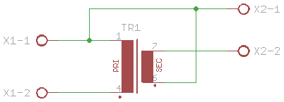

ich möchte für ein altes 220V-Gerät, dass wegen der Verlustleistung
ziemlich heiß wird die Netzspannung reduzieren.
Mal abgesehen von der Isolation der Sekundärwicklung; spricht was
dagegen das so zu machen? Gibt es eigentlich eine Phasenverschiebung
zwischen prim und sec?
Danke

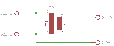

von Thomas (Gast)
uuups, so natürlich

nennt sichnspartrafo ist standart und ja es gibt eine kleine
Phasenverschiebung
von Christian Erker (Gast)
Die zweite Schaltung erhöht die Spannung, Sek. umpolen.
von MaWin (Gast)
Geht im Prinzip, die Sekundärwicklung muss nur den Strom liefern können,
der in der Primärwicklung fliesst.

von (prx) A. K. (prx)
Guido B. schrieb:
> Hä?
Lies: Der Trafo muss nicht die für die volle Leistung des Verbrauchers
ausgelegt sein, sondern nur für den "weggefressenen" Teil davon.
von Peter D. (peda)
Thomas schrieb:
> uuups, so natürlich
Und X2 ans Netz, X1 ans Gerät.
