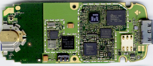

Wie schaut, dass denn dann eig im Handy bzw Tablet aus, die haben doch
auch ein Ladeelektronik verbaut. Ist es nicht möglich dass man aus einem
alten Handy zum Beispiel vielleicht solch eine Ladeelektronik
entnimmt??? ....oder stell ich mir das wieder zu einfach vor
ansonsten muss ich mich zu lipoly-controllern mal genauer informieren
> entnimmt???
Da ich gerade eins offen habe: so sieht ein (durchaus schon etwas
ältliches) BenQ C65 aus, nachdem man die Abschirmbleche drinnen
ablötet.  Die Ladeschaltung ist das Hühnerfutter um die SIM-Karten-
Fassung herum.  Die Platine dürfte wenigstens 6 Lagen haben.
Meinst du, da könnte man irgendwas irgendwie "entnehmen"? ;-)

von michaelmayer (Gast)
@Jörg Wunsch
...ok schaut schlecht aus :D
schon Wahnsinn was die alles heutzutage in so n Handy einbauen
