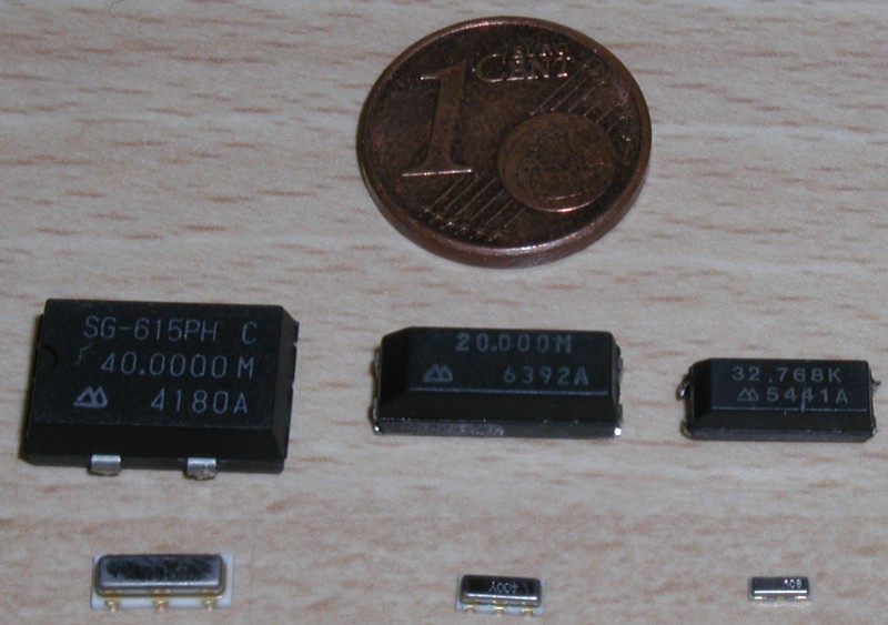

von Ratber (Gast)
Nicht von der Zahl der Beinchen irreführen lassen.
Bild im Anhang:
Oben Link und Mitte: Oszilatoren mit bekanntem Pinout.
Oben Rechts der ist interessant.
Ein Uhrenquarz (32768 Khz) den ich einmal wie den im Bild als
Oszillator habe und einmal in gleichem Gehäuse als stinknormalem Quarz
wo nur zwei Pinns belegt sind.
Die sind nur durch die aufschrifft unterscheidbar.
Die Untere Reihe sind übliche SMD-Keramik resonatoren in verschiedenen
Größen.
Was die Quarze im 4 Poligen Gehäuse betrifft so ist das doch kein akt.
2 Pinne sind der Querz und die anderen sind entweder frei oder
verbunden.
Kanst se ja ignorieren.
Oder meinst du die Pseudoquarze wie diesen hier ?
http://www.geyer-electronic.de/content.aspx?linkSel=14&typSel=2&menuSel=31&langSel=0
Hier noch ein Link zum schauen
http://www.aelcrystals.co.uk/plastic-moulded.shtml

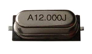

von Jens (Gast)
von Jürgen Berger (Gast)
diese Quarze meinte ich eigentlich nicht, weil die kaum
kleiner als ihre THT Kollegen sind.
Mich interessiert eher die Ausführung im 6x3,5x1mm Gehäuse.
Jürgen
