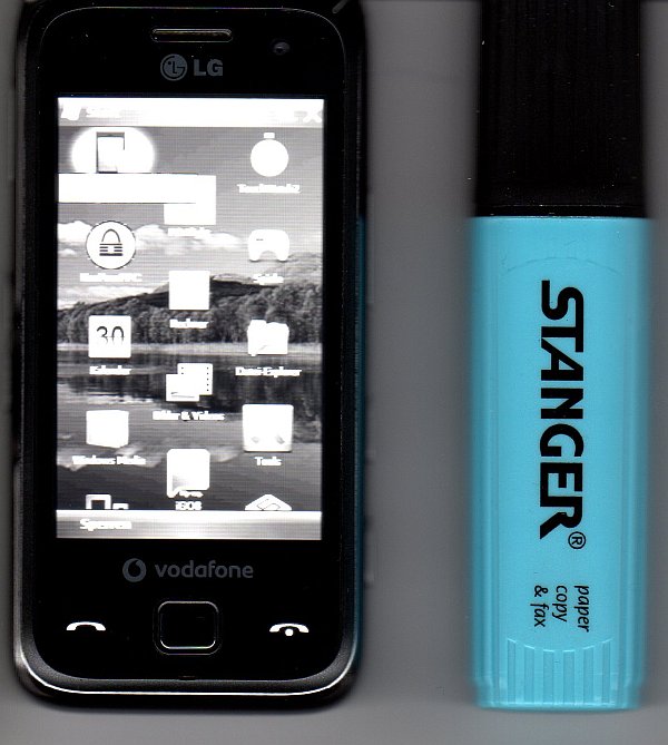

wir haben hier gerade mit einem EPSON BX635FWD Scanner (ohne
Hintergrundbeleuchtung) experimentiert und versucht das Bild von einem
LCD Smartphone bzw einem OLED Smartphone abzuscannen. (Ja es gibt auch
Snapschuss-Tools).
Dabei ist uns aufgefallen, das das Display immer nur in Graustufen rüber
kam. Ein zur Kontrolle mit auf den Scanner gelegter bunter Stift, kam
hingegen in seiner Farbe korrekt rüber.
Hat jemand eine Idee, warum das so ist ?

von Davis (Gast)
Poste bitte das Bild mit OLED & Buntstift.

von scannertest (Gast)
Hier ist ein eingescanntes Bild mit Stift für die Farbe zum Vergleich.
Vermutung: der Scanner schaltet die Beleuchtung zwischen RGB einzeln um,
um die einszelnen Farben zu scannen.

von Frank (Gast)
EPSON Schanner verfügen über eine monochrome CCD-Zeile bzw. über eine
solche Zeile ohne die üblichen Farbfilter. Die Unterscheidung der Farben
wird durch drei einfarbige CCFL-Röhren (R, G u. B) erreicht, die
zyklisch aufblitzen.
Die meisten anderen Scanner benutzen eine weisse CCFL oder LEDs und
trennen die Farben mit drei CCD-Zeilen (bei besseren Geräten) vor denen
sich jeweils ein Filter (R,G,B) befindet oder (bei einfachen geräten)
inerhalb der CCD-Zeile ist vor jedem dritten Element ein entsprechender
Tropfen Filterlack - ganz ähnlich der Bayer-Matrix bei Kameras.
Bei den normalen (passiven) Aufsichtsvorlagen fphrt beides zu einem
brauchbaren Ergebnis, bei selbstleuchtenden Objekten kann das
EPSON-Prinzip nicht funktionieren.
von JimBo (Gast)
Fast. Die Beleuchtung des Scanners ist per RGB LEDs, die Detektion nur
über eine monochrome Zeile. Der Sensor selbst ist also Farbenblind und
kann die Farbe nur per eigener Beleuchtung rekonstruieren. Solche
Scanner gibt es schon lang und die sind auch nicht teuer. Canoscan Lide
gibt es schon ewig für wenig Geld.

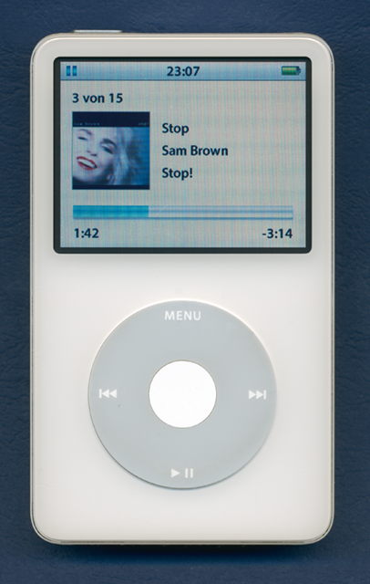

von John (Gast)
Bei meinem alten Epson G860B (mit einer weißen
Kaltkathoden-Fluoreszenzlampe) sieht das so aus.
