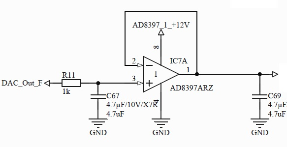

Ich habe eine Schaltung vor mir liegen, in der eine Versorgungsspannung
aus einem DAC über einen Op Amp (AD8397 als Impedanzwandler) auf den
Eingang eines ICs geht. Ist die Spannung einmal eingestellt, bleibt
diese konstant. Das IC zieht alle paar ms für die Dauer von einigen
100ns einen Strom von ca. 100mA. Dafür befindet sich am Pin des ICs ein
Kondensator mit einer Kapazität von 4,7µF, der die nötige Energie
liefert.
Mich wundert nun etwas, dass, bedingt durch die hohe kapazitive Last,
der Op Amp nicht anfängt zu schwingen. Kann mich jemand aufklären?
Exemplarische Schaltung ist angehängt.
von Wusel D. (stefanfrings_de)
Mich wundert, warum Du eine Schwingung erwartest. Da ist doch nichts
drin, was Schwingen soll.

In vielen Datenblättern ist aber durchaus eine maximale kapazitive Last
angegeben bzw. das Einschwingverhalten beschrieben für verschiedene
Werte.
Es gibt aber auch OpAmps, welche dafür ausgelegt sind kapazitive Lasten
zu treiben.
Insgesamt hat das mit dem OpAmp selbst zu tun bzw. mit seiner internen
Regelung. Jenachdem wie die Aufgebaut ist, wird sie schneller oder
langsamer instabil.
=> Regelungstechnik ansehen ;-)
Hast du die Schaltung mal simuliert? Tritt da auch kein Schwingen auf?

von Peter R. (Gast)
OpAmps KOENNEN schwingen, MUESSEN aber nicht.
Es gibt jede Menge Schaltungen, bei denen der interne Frequenzgang des
standard-Opamp zu Schwingungen führt. Offensichtlich ist der AD8397 von
seinem Innenaufbau so konzipiert, dass er bei diesem Anwendungsfall
nicht schwingt (siehe Datenblatt).
Man findet in Datenblättern von Opams oft den Hinweis, dass sie für
Verstärkungsfaktoren von z.B. kleiner als Vier nicht verwendbar sind.
Ein Mittel, die Schwingsicherheit zu erhöhen ist z.B. intern ein
Widerstand, so 100 Ohm, in reihe zum Ausgang des Opamp. Anscheinend hat
der AD... solch eine Schaltung bereits intern. Oder die Grenzfrequenzen
der internen Stufen des Opamp sind so gestaffelt, dass immer genügend
Abstand zum Schwingeinsatz gegeben ist.
von Johannes E. (cpt_nemo)
Ob ein OP mit kapazitiver Last schwingt, hängt von vielen Faktoren ab.
Das ist zum einen der OP selber (Ausgangs-Widerstand, Frequenzgang,
...), zum anderen die Kapazität des Kondensators und der ESR und auch
die ohmsche Last, die zusätzlich zum Kondensator anliegt.
Sehr oft ist es so, dass die Schwingung nur in einem bestimmten
Kapazitäts-Bereich auftritt, bei sehr kleinen und sehr großen
Kapazitäten ist die Schaltung stabil. Dein Kondensator mit 4,7 uF ist
schon ziemlich groß, der kritische Bereich liegt meistens so in der
Größenordnung von 100 nF.

von Purzel H. (hacky)
Standardmaessig setzt man einen Widerstand vor den Kondenser. Der ist
damit etwas entkoppelt. Man braucht die Bandbreite ja eh nicht..

Das hat damit zu tun, dass jeder Verstärker auch die Eigenschaft einer
Induktivität besitzt, weil die Ausgangsimpedanz nimmt zu, je höher die
Frequenz ist. Kondensatoren parallel zum Ausgang können daher kritisch
sein, weil Resonanz entsteht und dies zum Schwingen führen kann. Bevor
es soweit ist, macht sich bei steilflankiger Eingangsspannungsänderung
am Ausgang ein aperiodisches Einschwingen mit typisch höheren Amplituden
bemerkbar.

von M. D. (wpmd)
Vielen Dank schon mal für die vielen Antworten.
Gemessen habe ich das Verhalten im eingeschalteten, statischen Zustand.
Mir geht es darum, dass ich den AD8397 durch einen anderen OP Amp mit
geringer Temperaturdrift ersetzen möchte. (Für den AD8397 gibt es im
Datenblatt überhaupt keine Angabe zur Temperaturdrift)
Dabei möchte ich natürlich nicht Gefahr laufen, dass die gesamte
Schaltung durch einen anderen OP Amp anfängt zu schwingen.
