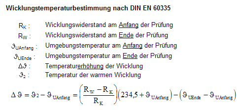

Eine Temperaturerhöhung des Drahtes läßt sich sehr leicht und genau mit
seiner Widerstandsmessung ermitteln, vorausgesetzt man hat ein
entsprechendes Ohmmeter, siehe Bild.
Der Faktor 1.7 von Thomas ergibt eine Erhöhung um 179K. Die Formel in
Excel eingegeben, und man kann einfach andere gewünschte Werte
berechnen.
