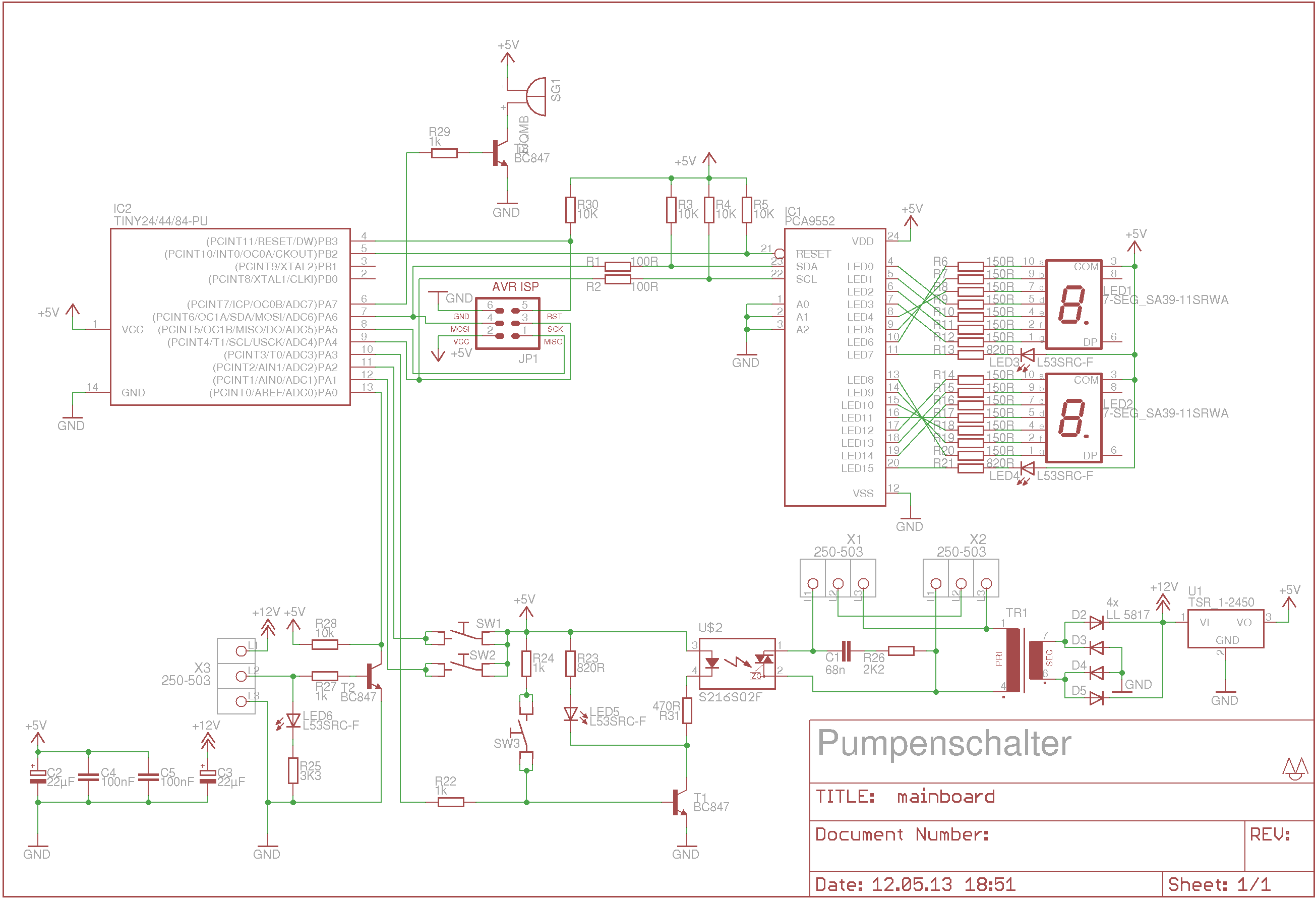

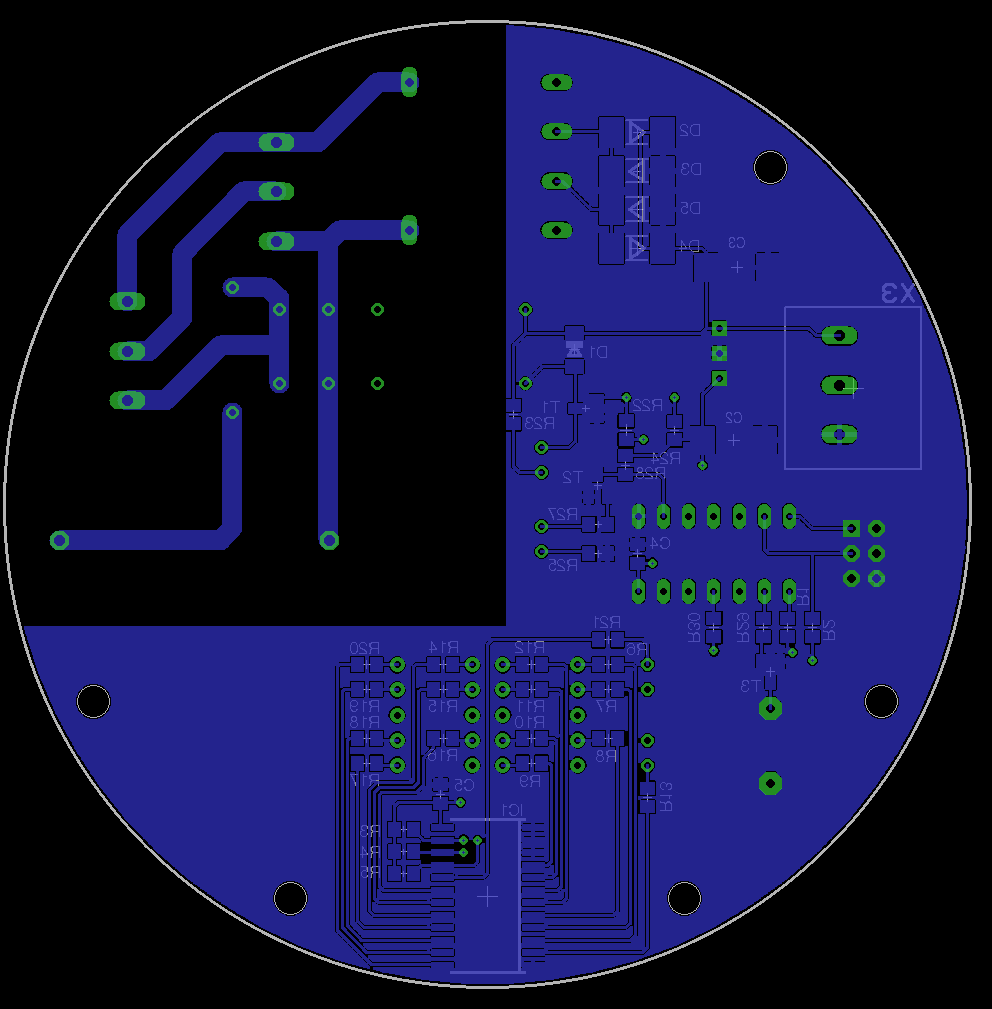

ich bin gerade dabei eine Schaltung zum ein-/ausschalten einer
Tauchpumpe zu machen.
Die Pumpe soll mit einem Relais geschaltet werden, nun brauche ich für
den Relaiskontakt ein Löschglied.
Bei der Tauchpumpe handelt es sich zur Zeit um eine "TTP 550 D" (550W
Nennleistung) Wir hatten aber auch schon einmal einen 1100W Tauchpumpe
verbaut. Ich würde gerne ein wenig Reserve lassen, hatte da so an 1500W
gedacht.
Als Relais habe ich
http://www.reichelt.de/Print-Steckrelais/FIN-41-61-9-12V/3/index.html?;ACTION=3;LA=446;ARTICLE=28325;GROUPID=3293;artnr=FIN+41.61.9+12V
vorgesehen.
Im Forum/Wiki habe ich mich schon etwas umgesehen und habe ein paar
Werte errechnet.
Wenn ich nach dem PDF im Beitrag
Beitrag "Re: Snubber Dimensionierung" gehe komme ich auf
folgende Werte:
1500W 6,52A ~6µF ~6R
1100W 4,78A ~3µF ~15R
550W  2,39A ~0,6µF ~20R
Gehe ich nach der Faustformel von
http://www.dse-faq.elektronik-kompendium.de/dse-faq.htm#F.25.1 komme ich
auf andere Werte:
0,1 µF/A 680nF > 6,8A > ~1500W
10 R/V 325V / 6,8A > ~48R > 47R
Als Wert für den Strom habe ich jetzt einfach mal den Wert genommen der
sich aus der Nennleistung errechnen lässt, wahrscheinlich wird der Strom
aber niedriger sein, leider kann ich es gerade nicht nachmessen.
Was sollte ich nun als Kondensator nehmen?
http://www.reichelt.de/Wima-FKP1-MKP10/MKP-10-630-680N/3/index.html?;ACTION=3;LA=446;ARTICLE=32040;GROUPID=3150;artnr=MKP-10-630+680N
http://www.reichelt.de/Funkentstoerkondensatoren/MP3-X2-680N/3/index.html?;ACTION=3;LA=446;ARTICLE=32023;GROUPID=3157;artnr=MP3-X2+680N
http://www.reichelt.de/Funkentstoerkondensatoren/FUNK-680N/3/index.html?;ACTION=3;LA=446;ARTICLE=8073;GROUPID=3157;artnr=FUNK+680N
Reichen für den Widerstand 1W Metalloxydwiderstände?
http://www.reichelt.de/1W-5-1-0-Ohm-820-Ohm/1W-47/3/index.html?;ACTION=3;LA=446;ARTICLE=1824;GROUPID=3070;artnr=1W+47

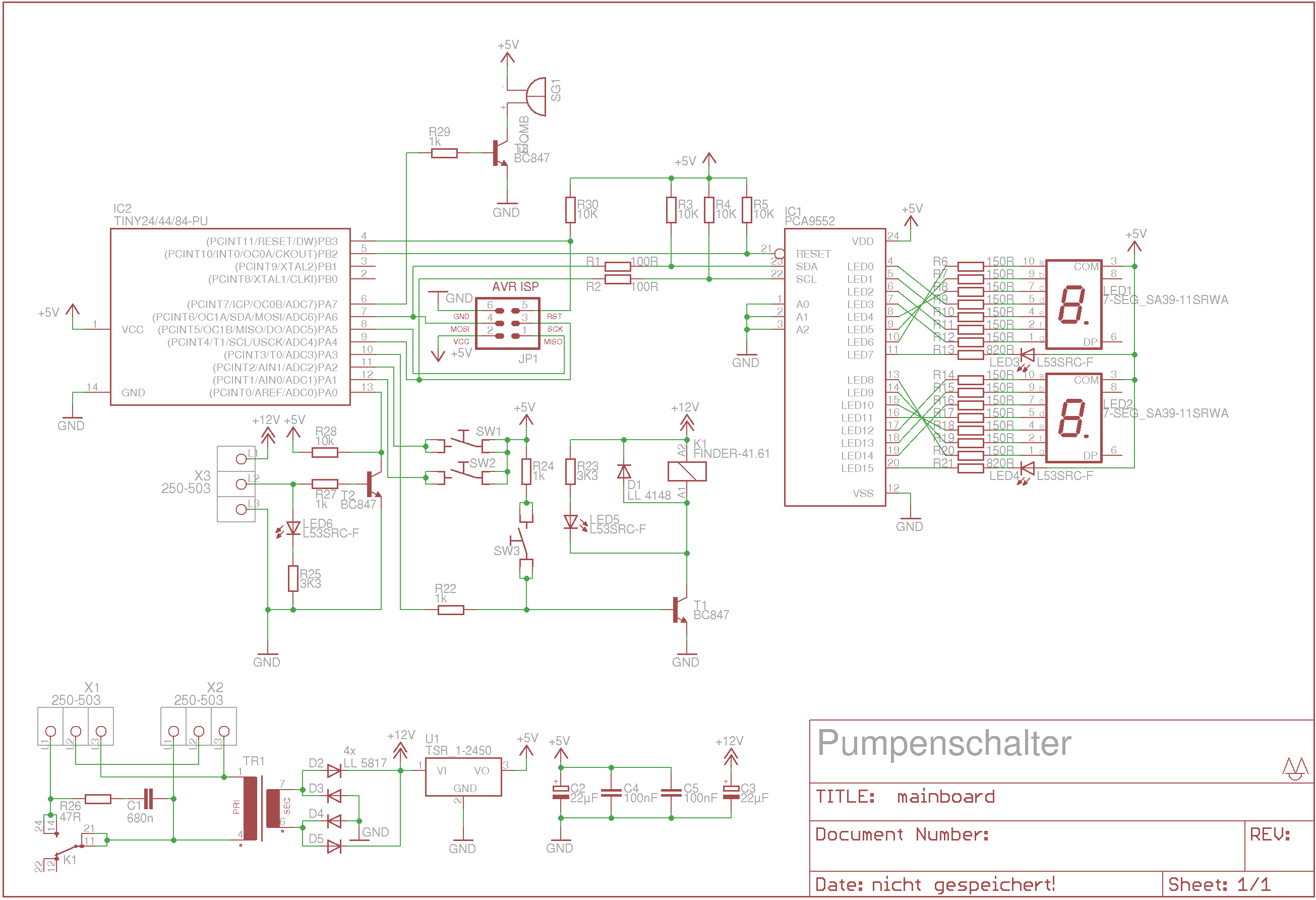

Den Schaltplan und das Layout habe ich mal bei gefügt, vielleicht findet
noch jemand Fehler.

Bist du sicher, dass die erlaubte Sperrspannung deiner LED5 über 7V
liegt und U1 keinen Ladeelko braucht?
von Mr. X (Gast)

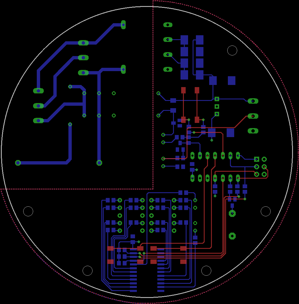

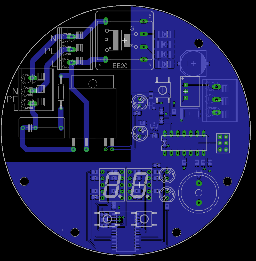

Die Leiterbahnbreiten auf der 230V-Seite erscheinen für 1kW, i.e. 4A arg
minimalistisch, dto. die Pad-Größen für das Relais.
Hoppla, da hätte die LED sich aber gefreut. Hab die LED jetzt auch an
12V gehängt und den Vorwiderstand erhöht.
Ladeelko ist vorhanden C3 22µF, steht auch so im Datenblatt zum TSR-1.
Da hast du wohl recht, habe sie mal auf 2mm verbreitert, bei 550W habe
ich dann eine Erwärmung <10°C und bei 1000W <20°C.
Ich habe mir wegen der Pad-Größe das Datenblatt des Relais angeschaut.
Dort ist eine Pad-Größe von 1,3mm definiert.
Nun stellt sich mir die Frage ob das Relais überhaupt geeignet ist, im
Datenblatt sind folgende Schaltleistungen definiert:
AC15 (230 V AC)                             = 750W
1-Phasenmotorlast, AC3 - Betrieb (230 V AC) = 500W
Für 1100W und 1500W reicht es definitiv nicht aus, aber reicht es für
die 550W Pumpe?
von Helmut L. (helmi1)
> die 550W Pumpe?
Nein, das Relais wird nicht lange leben. Was du fuer deine Pumpe
brauchst ist ein Schuetz.
http://www.reichelt.de/Motorschuetze/3RT2015-1AP01/3/index.html?;ACTION=3;LA=2;ARTICLE=101121;GROUPID=4626;artnr=3RT2015-1AP01
Das braucht auch kein Snubber ueber den Kontakten.
von Bernd S. (bernds1)
Du kannst auch mal über ein Solid State Relais nachdenken. Ist kleiner
als ein Schütz, galvanische Trennung ist auch da (4000V), schaltet im
Nulldurchgang der Wechselspannung, keine mechanische Kontakte, schaltet
bis zu 16A, braucht nur 20mA zur Ansteuerung...
Das wäre zum Beispiel ein Kandidat:
http://www.reichelt.de/Solid-State-Relais/S216-S02F/3/index.html?;ACTION=3;LA=3;ARTICLE=15444;GROUPID=3298
Gruß Bernd
Bist du sicher, dass das nicht der Durchmesser der Anschlusspins ist?
Ein bisschen Restring hat noch nie geschadet ;-)
Normalerweise wird das Relais mit dem Printsockel 95.15.2 oder 95.15.20
verwendet.

Danke ich denke das ist eine guter Mittelweg, allerdings werde ich wohl
den S202 S11 nehmen hier brauche ich nur 8mA für die LED und die 8A
Schaltlast sind auch ausreichend.
PeterL schrieb:
> findest du viel über Snubber (auch Exceltabelle zum Berechnen):
> http://www.hiquel.com/fileadmin/userfiles/AppNotes/Deutsch/
Super, habe nun folgende Werte ermitteln können: 68nF und 2,2K
Als Kondensator werde ich vorsichtshalber einen Wima MP 3-X2-Typen
einsetzen.
Mit den Werten kann ich den Bereich 550W bis 1100W abdecken.
Den Ladeelko habe ich auch nochmal erhöht auf 470µF, ich hoffe mal das
reicht. Die Stromaufnahme der Schaltung hinter dem DC/DC wird die meiste
Zeit wesentlich kleiner als 100 mA sein.

Nimm den S202 S12, der hat "2. Zero crossing functionary (VOX : MAX.
35V)", schaltet also nur im Nulldurchgang der Wechselspannung und einen
"5. Built-in snubber circuit". Damit brauchst Du keinen eigenen Snubber
mehr.
