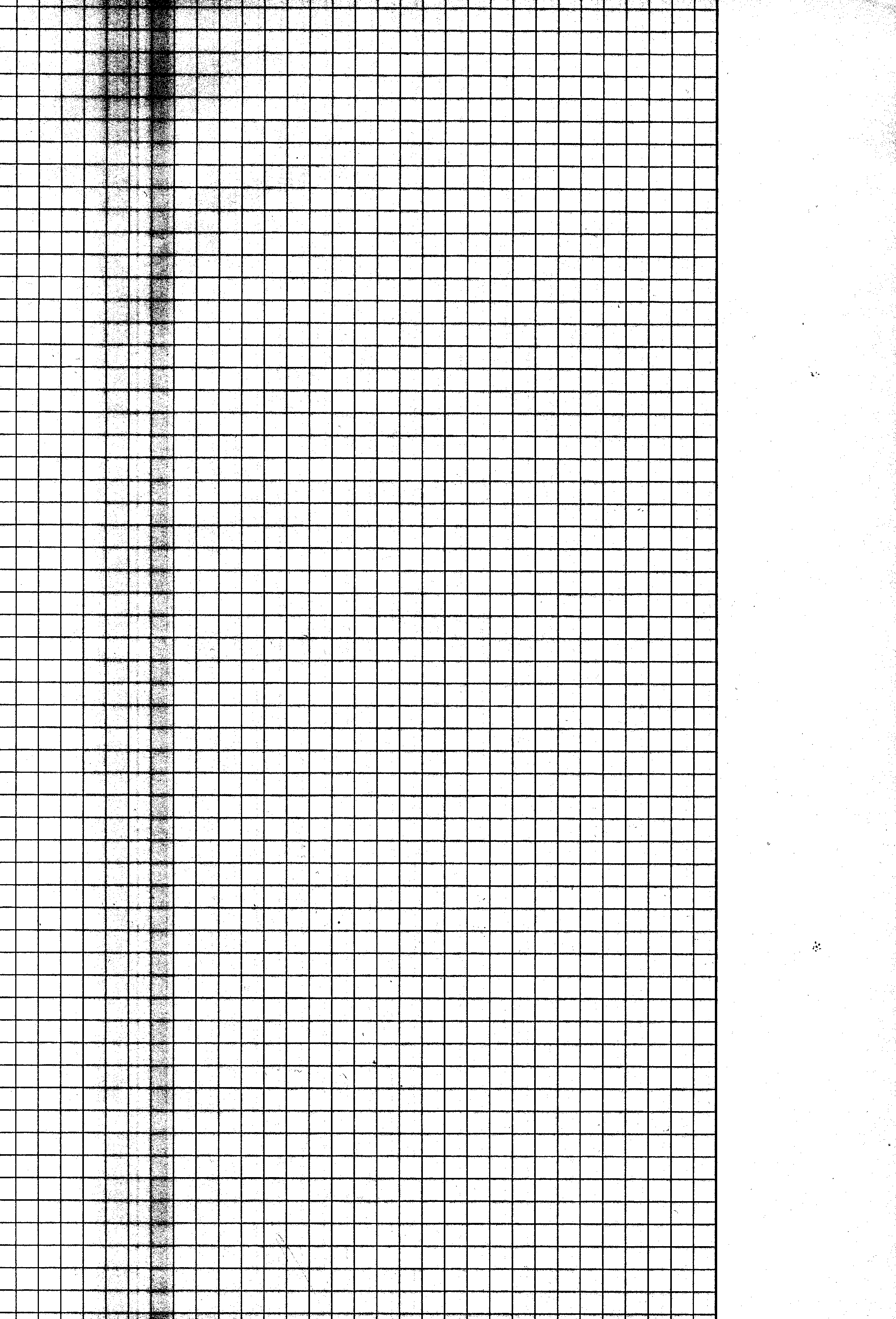

Ich hab nen Scanner von hp Modell 6300. Beim Scannen entstehen immer an
der gleichen Stelle dunkle Streifen.
Als Muster hab ich ein blankes kariertes Blatt eingescannt.
Das Glas ist absolut sauber.
Woran könnte es liegen, dass ich so ein Ergebnis bekomme?
Klar, wenn ich den Kontrast runterregle, wird es besser. Aber von der
Tendenz bleibt es vorhanden.
von Christian B. (casandro)
Wird wohl wo anders auf der Optik sein, am Spiegel oder an den Linsen.
von Ga R. (garath)
hast du die Glasplatte auch von innen gereinigt? IdR verschmutzen die
Scheiben durch das Netzteil von innen. Reinigen hilft da oft.
von Magnus M. (magnetus) Benutzerseite
Vermutlich ist der weisse Referenzstreifen (ausserhalb des sichtbaren
Bereichs auf der unterseite des Glases) verschmutzt.
von fonsana (Gast)
Oder die LS-Roehre (soweit vorhanden) ist verschmutzt.
fonsana
Das müsste dann aber durch die Kalibrierung zu Beginn des Scans
kompensiert werden. Ist jedoch der Kalibrierstreifen verschmutzt, so
wirkt sich das negativ (Längsstreifen) auf das Scanergebnis aus.
von fonsana (Gast)
> kompensiert werden.
Sichher aber nur in bestimmten Grenzen.
