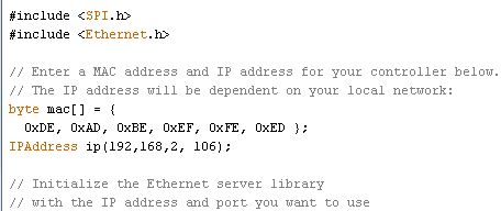

Irgendwie schaffe ich es nicht mit dem BeispielSKetch > Webserver für
das Ethernet Shield was im Browser anzeigen zu lassen. Ich frage mich
wieso, ich habe den Sketch abegändert, nachdem ich herausgefunden habe
das ich im Netzwerk mit 192.168.2.X.X bewege und das auch im Arduino
angepasst habe geschieht trotzdem nichts. Wenn ich den Arduino versuche
anzupingen kommt leider = "Zielhost nicht erreichbar", das kann doch
nicht so schwer sein :(
Das ganze habe ich an meinem Router angeschlossen

Du hast 106 eingetragen und pingst auf 104?
von Christian H. (netzwanze) Benutzerseite
@David:
Er hat im Shield 106 eingetragen und schickt von seinem Rechner (104)
ein Ping ab. Sein Rechner (also 104) meldet, dass er das Ziel nicht
erreichen könne. Also soweit alles in Ordnung.

Die MAC-Adresse DEADBEEFFEED auf deinem Shield ist eine lokale
*Gruppen*adresse, siehe http://de.wikipedia.org/wiki/MAC-Adresse,
deshalb funzt die Antwort wohl nicht. Benuzt doch mal für den Arduino
eine legale Individualadresse. Bei den offiziellen Shields klebt hinten
eine eindeutige drauf, oder du generierst dir eine private. Was sagt
denn arp -a auf dem PC? Ansonsten Wireshark, wie schon erwähnt.
LG, Sebastian
von Sebastian W. (sebastian_w29)
Oh, das stimmt so nicht. DE = 11011110, also eine lokale
Individualadresse.
LG, Sebastian
