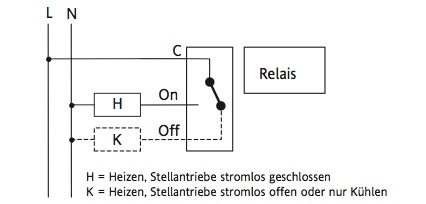

Als Hintergrund:
Mein Fussbodenheizung hat leider ein Pumpe, die bei geschlossenen
Ventilen fast das gleich braucht (35W), als wenn die Ventile offen sind
und nicht wie die aller neuste Generation, dann auf ca. 5W runterregelt.
Ist schon sparsam aber nicht optimal...
Ventile sind stromlos geschlossen. -> Hatte erst überlegt, einfach den
zweiten Ausgang vom Temperaturregler (heizen&kühlen) zu nutzen, aber
leider haben die Stellventile 5min Verzögerung...

von Tom (Gast)
Ok danke. werde mal schauen was sich besser integrieren lässt und ob der
Aufwand lohnt.
Verzögerung der Ventile liegt bei 3min für an und 1.5min aus. Die
Intervalle gehen ~ 15-30min je nach Delta, da sollte es eigentlich
reichen einfach die Phase für die Pumpe an alle drei Regeler auf den
H-Ausgang zu legen. (Ventil auf K -Ausgang das stromlos offen).
Muss  da mit grossen Ausgleichsströmen (auf Grund der Leitungslängen)
oder Störungen rechnen? (Phase ist bei alle drei Reglern die gleiche)
