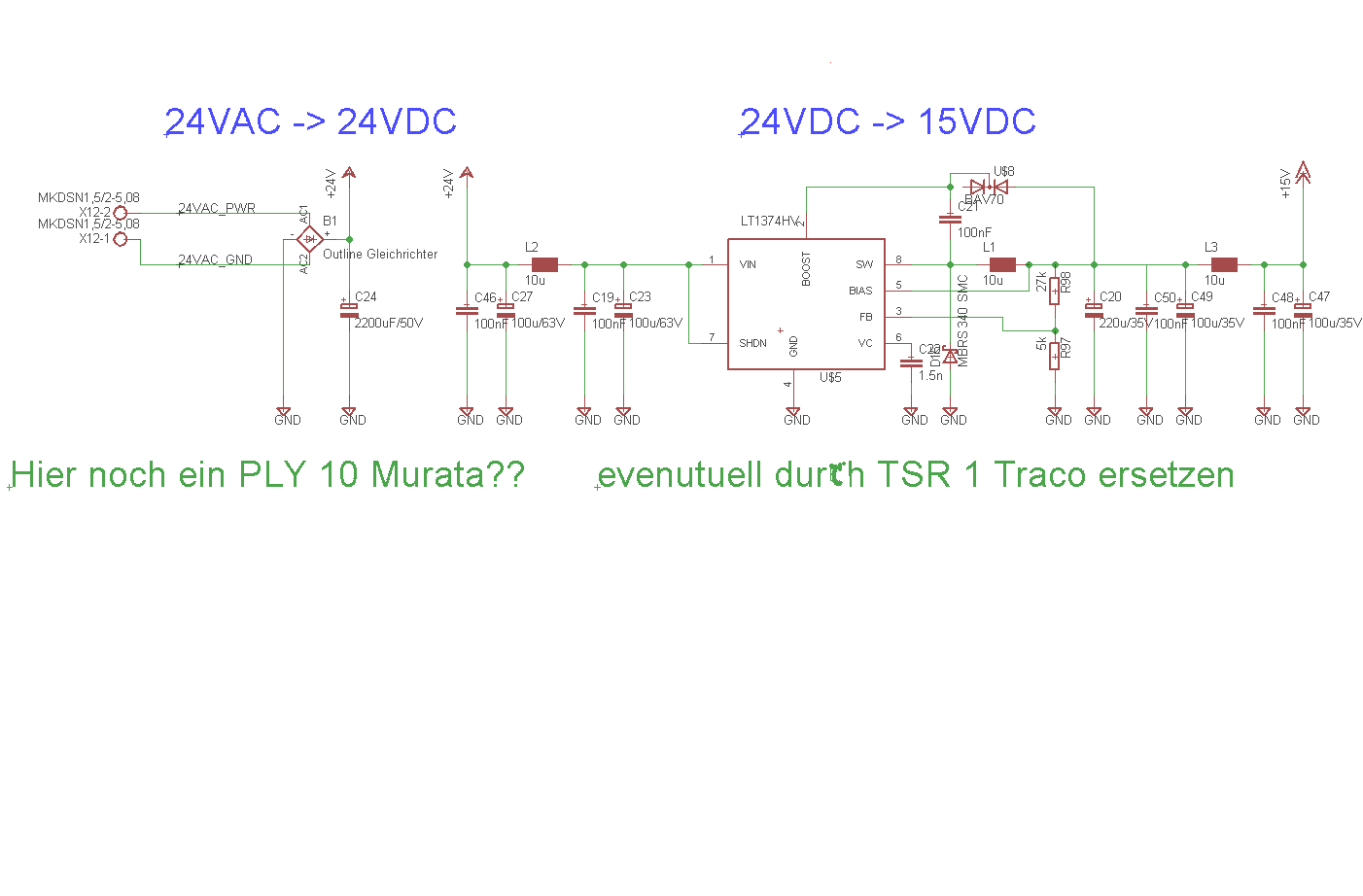

Habe mal meine Spannungsversorgung in den Anhang gepackt. Da sind noch
die zu klärenden Fragen drauf.
Habe mich an diesem Thread orientiert, vorallem an Kai Klaas Post:
Beitrag "Seltsames EMV - Problem mit DC/DC - Wandler"
Welche Spule(also explizit) sollte ich für den Eingang und Ausgang
nehmen? Woran erkenne ich eine Spule, die für sowas geeignet ist?
Brauche ich jetzt noch Ferrite?
von Lothar S. (loeti)
L2 und L3 sind zu groß, 2,2uH sind besser und C49 kann entfallen, dafür
L3 so nah wie möglich bei C20 montieren.
http://www.pollin.de/shop/dt/NzQ3OTQ3OTk-/Bauelemente_Bauteile/Passive_Bauelemente/Spulen_Filter/Drosselspule_SMCC_axial.html
Grüße Löti
von Manuel (Gast)
In dem anderen Thread wurde es aber so empfohlen. Jetzt bin ich total
verwirrt...

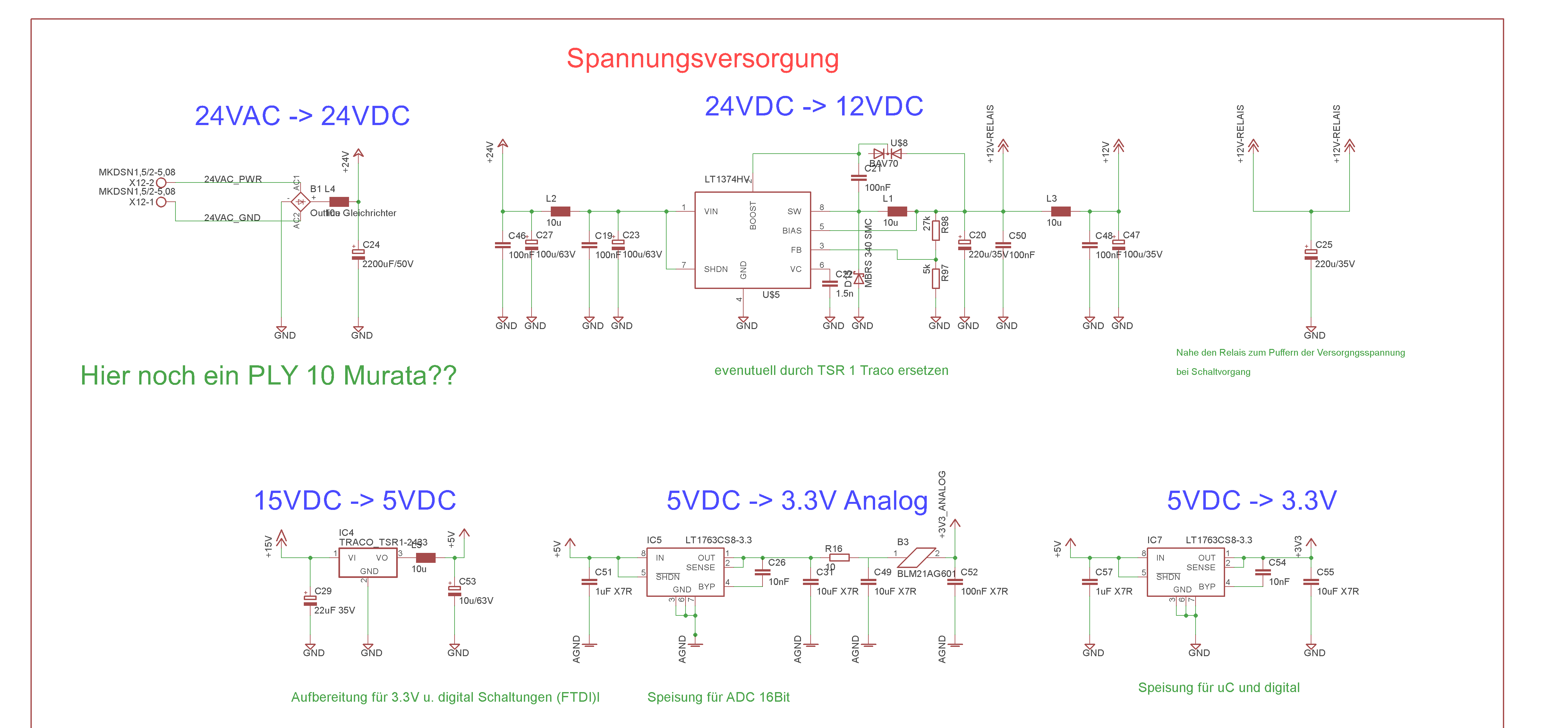

Hey Leute,
so habe jetzt die komplette Spannungsversorgung aufgebaut, so wie ich
Sie mir vorstelle. Hab ich mir eigentlich alles angelesen und versucht
umzusetzten. Hoffe das ist halbwegs geglückt. Habe auch versucht,
zumindest jetzt erstmal vom Schaltplan her, die EMV Sachen möglischt gut
umzusetzen.
Es wäre cool, wenn ihr Cracks mir Feedback geben könntet und vielleicht
Tipps, was verbessert werden muss. Gerade hinsichtlich der
Dimensionierung und ob ich es über bzw untertrieben habe mit der
Filterung.
Die großen C's dachte ich an low ESR Elkos.
Schonmal vielen Dank!!!
