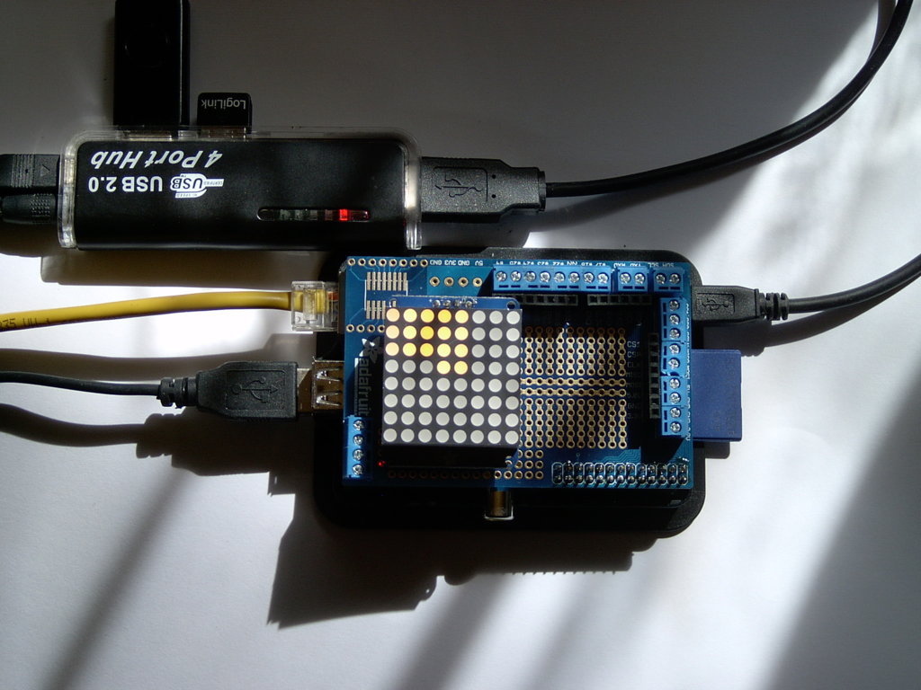

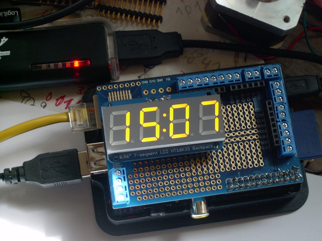

Nun, -schon probiert? http://learn.adafruit.com/matrix-7-segment-led-backpack-with-the-raspberry-pi/using-the-adafruit-library Ganz nach Anleitung! Wer schon Arduino-Shields hat oder sich einiges bei Pollin oder www.Franzis.de beschafft hat, findet bei Adafruit nützliche Hinweise;

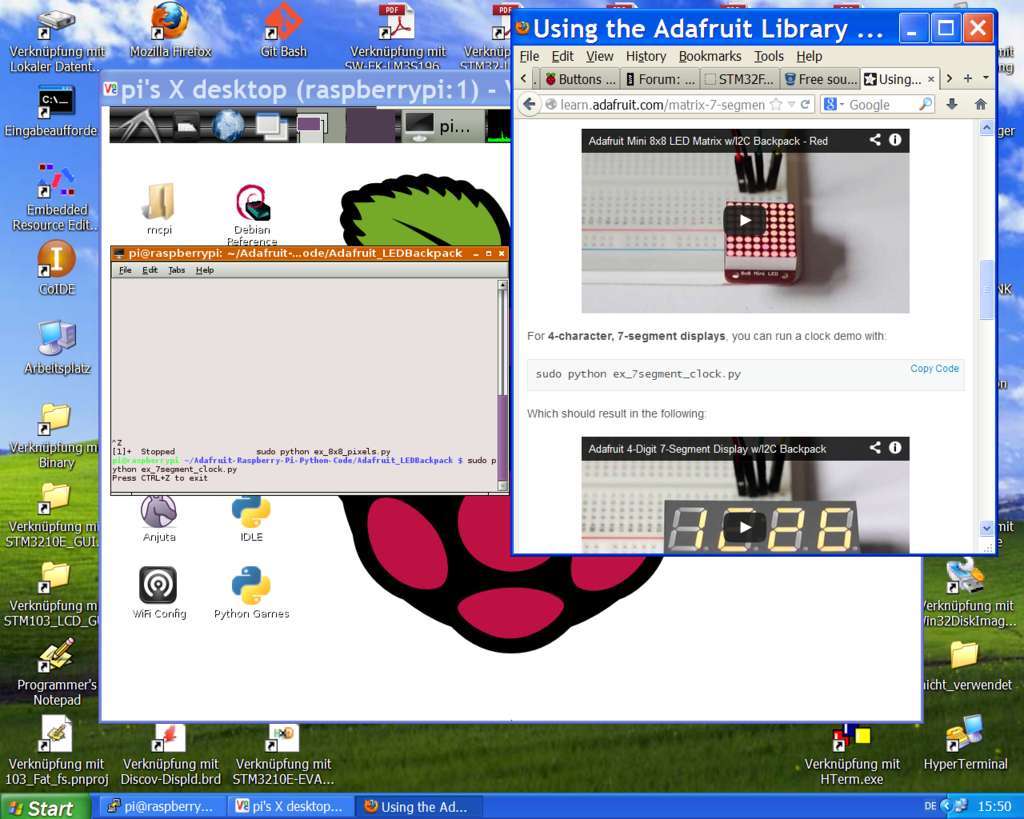

@josef f. (Gast) -ja! https://projects.drogon.net/raspberry-pi/wiringpi/download-and-install/ -hier gibt's ein interessantes Forum rund um das Thema(deutsch) --
--meinte dieses (deutsch)! http://www.forum-raspberrypi.de/Thread-leds-an-gpio-%C3%BCber-c-ansteuern --sorry;
- im Übrigen war dies nur als -Hinweis- an alle da draussen gedacht, die einen raspi besitzen und ohne Bildschirm oder Monitor einfach mal "Lämpchen" blinken lassen wollen. Egal ob in Python, C++, C oder was weis ich noch alles -- Einfach Netzwerkkabel des Routers rein und z.B. im Browser(fritz.box) die IP erkunden. Dann mit "Putty" eine Verbindung starten. vnc-server(Anleitung s.o.) starten und VNC-Viewer installieren und freuen -- Was sonst der Monitor/Bildschirm zeigt, ist nun auf dem PC(und besser lesbar) -- Dann kann man sich an's Programmieren machen --(egal ob mit Editor[vi,vim] oder geany oder ...)

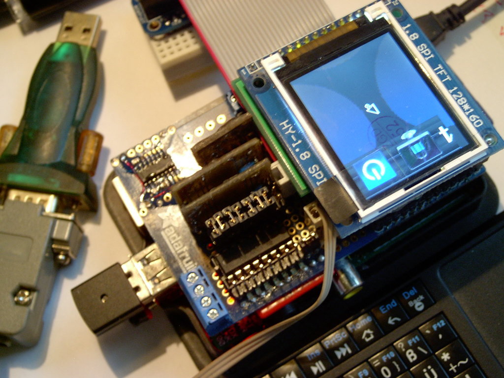

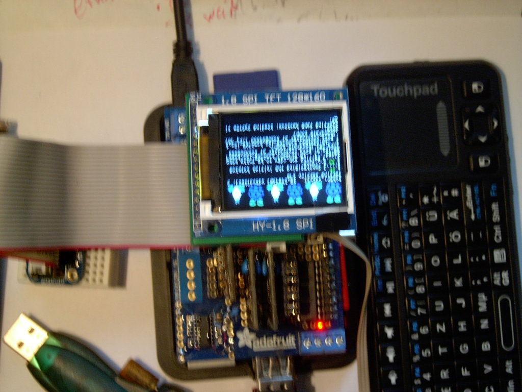

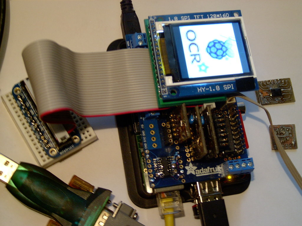

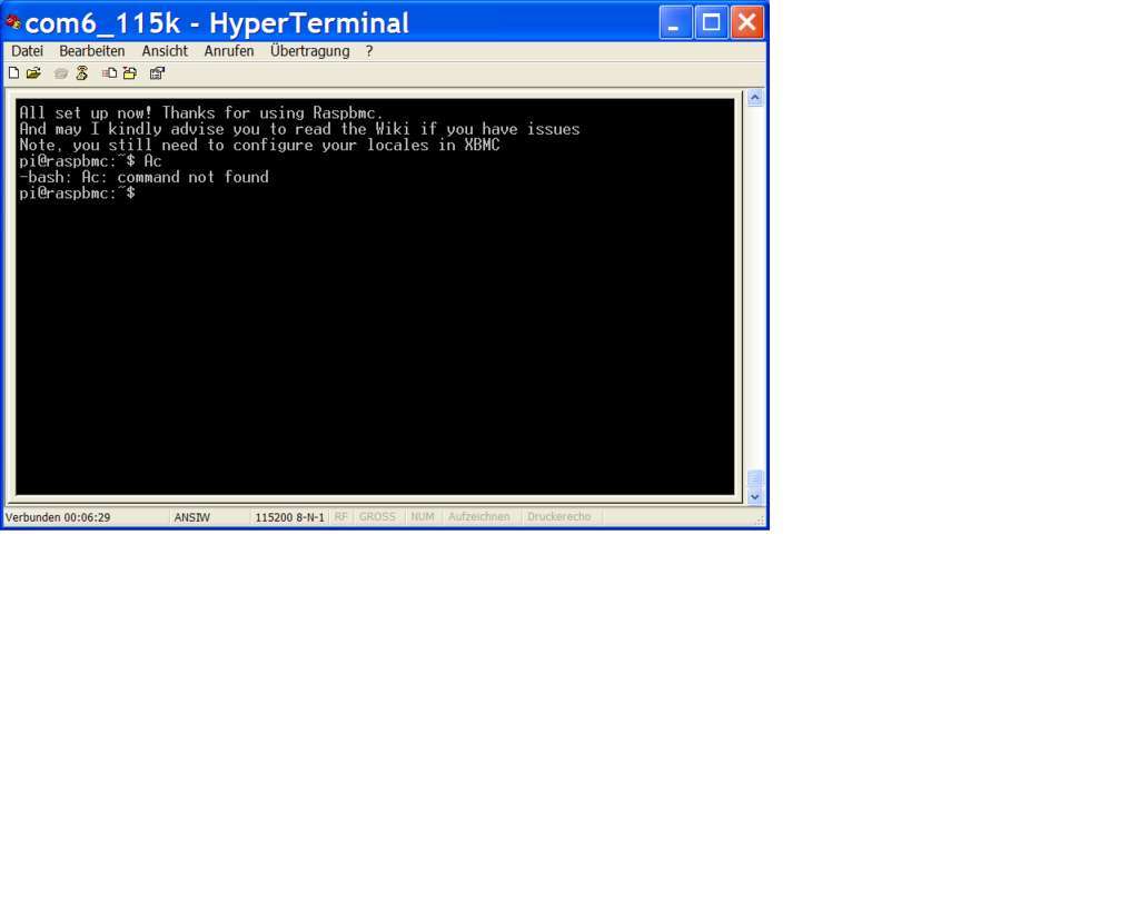

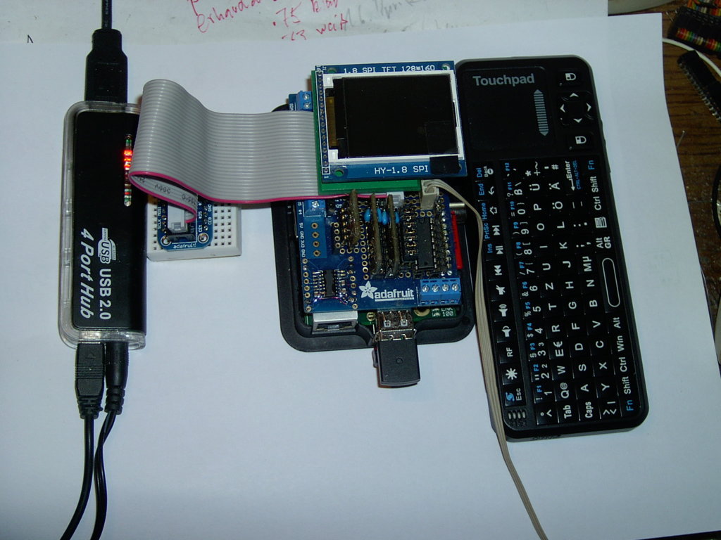

Nachdem ich http://marks-space.com/2012/11/23/raspberrypi-tft/ diese Anleitung umgesetzt habe, (http://harizanov.com/2013/02/1-8-tft-lcd-display-on-raspberry-pi/) und (http://www.whence.com/rpi/) wurde die Adafruit GPIO Platine(Pollin) noch mit PCA9515DP und 2x TXB0108PWR (elbtron.com)und einem MAX3232 ergänzt. Die Ausgänge(5V) gehen auf "Cobbler". Ebenfalls ein KP-810-10A (RF 2.4G) http://www.amazon.de/KP-810-10A-Kabellos-Wireless-Bildlaufleiste-Tastaturlayout/dp/B007PNRYE0 als Keyboard/Mouse. Die Pegelwandler hiernach: embedded projects journal EPJ-16_web2 Ausgabe 01/2013 (2 Artikel) Bild COM zeigt die Ausgabe über MAX3232 -- Das fbi-Image Viewer zeigt Falschfarben. Aber bei mpayer (WMV-Filme) stimmen die Farben wieder!

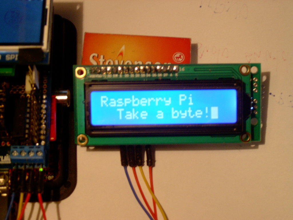

- über den PCA9515 wird der I2C-Bus 5volt sicher gemacht für das 16x2 LCD von Pollin. http://www.rpiblog.com/2012/07/interfacing-16x2-lcd-with-raspberry-pi.html - hier sind noch einige Anpassungen nötig(LCD-Adresse,PinBelegung in pylcdlib.py)
vampire schrieb: > hier sind noch einige Anpassungen nötig(LCD-Adresse,PinBelegung in > pylcdlib.py) Hey, wo kann ich die PinBelegung ändern in der pylcdlib.py? Ich blicke nicht ganz durch die Datei...
