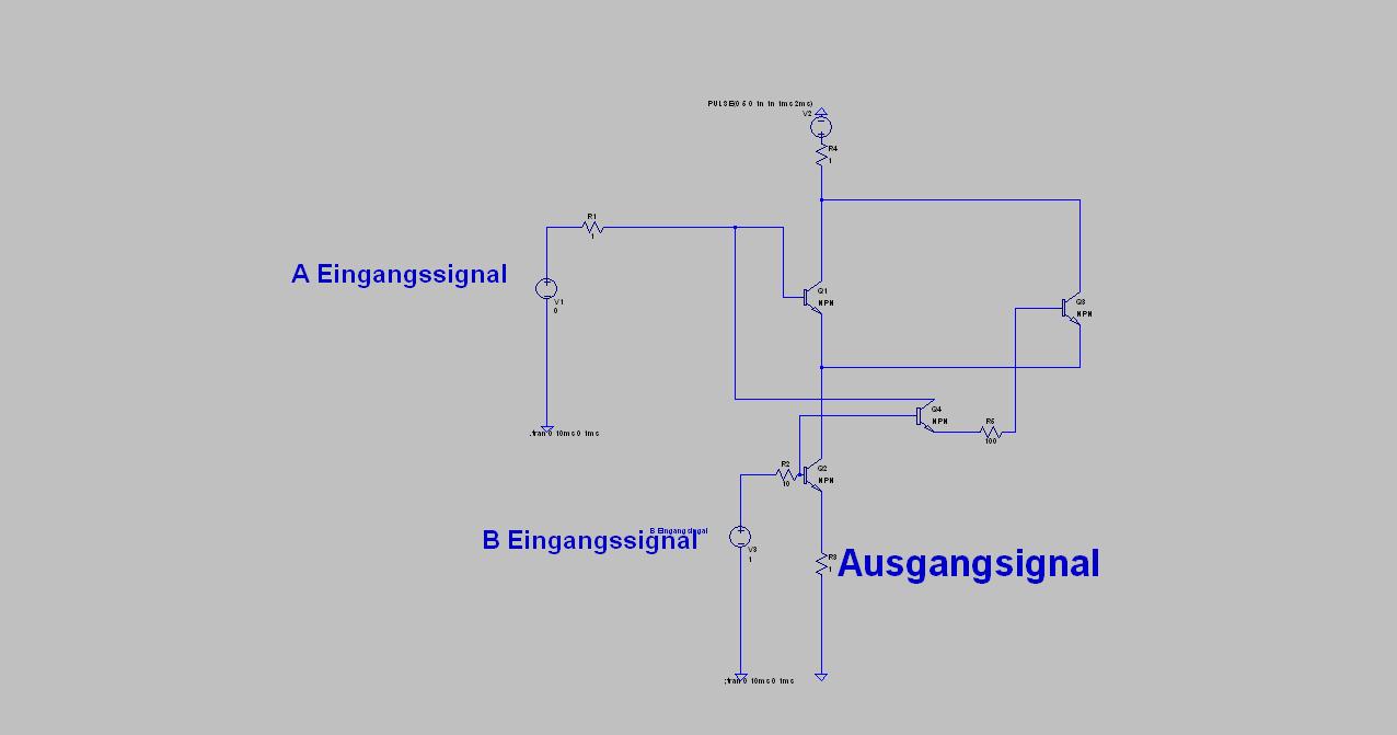

Hab mit LT-Spice Softwareprogramm ein Und Gatter konstruiert
die Eingangs-,und Ausgangssignale sind deutlich zu erkennen, aber ich
konnte
das nicht in Bildformat verarbeiten. Hoffentlich helft ihr mir trotzdem
bei
der Frage, ob die Schaltung in Ordnung ist.

Als du sagst dass es richtig ist, obwohl der Spannungswert
bei 55mV liegt, wenn die beiden Eingangssignale auf 1 eingeschaltet
sind??

von Der Klügste M. (derheiligekaese)
hier ist es
danke !!!
Also
Stop time 10ms
time to start saving data 0s
Maximum timestep 1ms
Eingangssignale A und B haben konstanten 1 V
Das Andere Eingangssignal hat 5 V und ist Pulse
Das Ausgangssignal ist unten. Statt einer Leutdiode ist
ein WIderstand mit 1 Ohm
