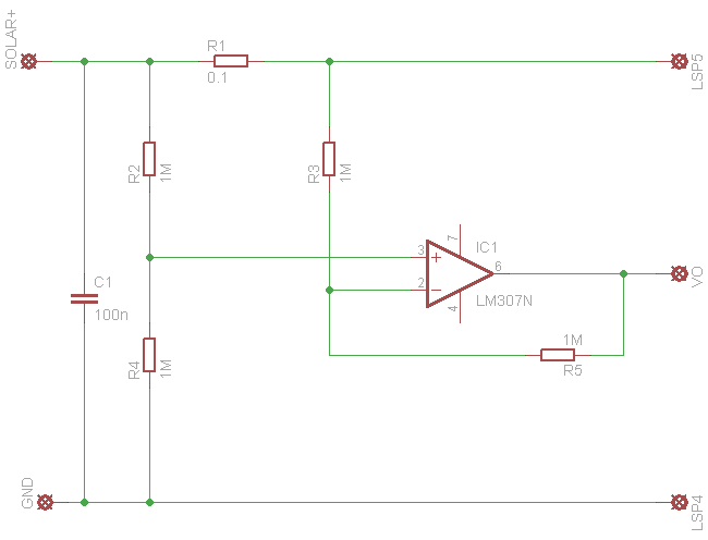

Ich habe zum Messen des Ladestroms eines Solarpanels eine HighSide
Strommessung mit einem Opamp als Differrenzverstärker aufgebaut.
Ich habe einen definierten Lastwiderstand mit 20 Ohm (10Watt - Keramik)
mit 6 Volt belastet. Lt. Ohmschen Gesetz muß am 0,1 Ohm Shunt eine
Spannung von 30mV Abfallen. Lt.Multimeter tut es das auch.
Am Ausgang des Opamp messe ich aber bei gleichen Widerständen eine
Spannung von 56mV. Habe nun in die Gegenkopplung anstelle des
Widerstandes ein 1M Poti
eingefügt und die Spannung abgeglichen. Allerdings weiß ich nicht ob
sich das dann bei schwankenden Strömen richtig verhält.
Ich verstärke dann die Spannung noch 25 fach in einem weiteren Opamp um
diese dann auf einem Adruino am ADC auszuwerten.
Wieso stimmt die Spannung am Differrenzverstärker nicht ? Liegt das an
den Bauteiltoleranzen, bzw am Opamp ?
P.S.: Ich habe nicht wie in der Schaltung einen LM307 sondern einen
2904D (8pin - 2 Opamp) verwendet. Nur zum zeichnen mit Eagle hab ich
halt den Lm307 genommen.
Lg
Reinhard

Wenn Du den Op-Amp mit 3V über der Panel-Spannung versorgst geht Deine
Schaltung bestimmt auch... .

Hast du mal die Fehlerfortpflanzung in deiner Schaltung berechnet? Da
ärgern dich vermutlich die Toleranzen deiner Widerstände und die
Offsetspannung des OP leistet auch ihren Beitrag.
von Helmut S. (helmuts)
Du musst mindestens hundert mal niedrigere Widerstandswerte nehmen.,
also 10kOhm oder weniger. Die Teilerverhältnisse der Widerstände sollten
weniger als 0,01% Toleranz untereinander haben und einen kleinen
Temperaturkoeffizient.
Zumindest Widerstände mit genau gleichen Werten solltest du die mit dem
Ohmmeter selektieren.
Außerdem verlangt deine Schaltung eine negative Versorgungsspannung.
Egal welchen Opamp du nimmst oder welche Schaltung du baust, 1MOhm nimmt
man nur, wenn es unbedingt sein muss, weil die hochohmigen Widerstände
immer schlechter im Vergleich zu Widerständen im kilo-Ohm Bereich sind.

meine Panelenspannung ist 15 Volt. stabilisiert auf 12 Volt. An der
hängt auch der opamp. Also Spannungstechnisch passt das schon !
Danke Matthias, danke Helmut.
das hilft mir schon besser weiter, aber kann ich das mit dem poti in der
Gegenkopplung so machen oder produziert das zu viele Fehler ?

Weil der Differenzverstaerker nicht bis Null geht. Da muss ein
Rail-to-Rail typ hin
von T. roll (Gast)
Zudem kann man so einen Subtrahierer auch so einstellen, dass er gleich
mit 25 oder so multipliziert

...und die Offsetspannung kann allein bis zu 10mV betragen. Wenn
man dann noch die verschiedenen anderen Fehler dazurechnet, ist
der von Dir gemessene Fehler völlig normal.

hmm... mit 10k Widerständen bekomme ich gar keine vernünftigen Werte !
:-( da sind am Ausgang 0.6 Volt. Nur mit 4x 1M stimmts einigermaßen. Ist
allerdings sehr empfindlich bei Berührung und Temperatur.

Die Temperaturabhängigkeit der Fehler (Offsetstrom und Offsetspannung)
hast Du dann immer noch. Ob es für Deine Bedürfnisse reicht, musst Du
rechnen und dann eventuell einen besseren Op-Amp nehmen.

Hab die Spannungsversorgung vom opamp jetzt an die 5 Volt vom arduino
gehängt und nun gehts auch mit den 10k Widerständen ! bekomme die opamp
Ausgangsspannung nun auch ohne poti auf 1mv genau ! :-)

Das kann nicht so gehen. An U+ sind durch den Spannungsteiler 7,5 V. Bei
einer OPV Versorgung von 5 V.
von Lothar S. (loeti)
Das ist unerheblich wenn der arduino seine eigene Versorgung hat.
Schöne Pfingsten
von Reinhard S. (schopfi)
der arduino hängt an dem akku den das solarpanel tagsüber lädt. es sind
lediglich die masseleitungen gleich. solarplus und arduinoplus haben
unterschiedliche potentiale. shunt und opampversorgung am gleichen plus
geht nicht.
freu mich aber das es mit der Lösung jetzt so toll und genau
funktioniert.
sorry für die kleinschreibung... das ist halt android. :-)
danke für eure Hilfe!
