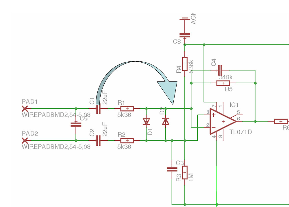

Hallo Zusammen,
... bastel gerade meine erste "Stromzange"...
angehängte Schaltung soll mir den Stromsensor auswerten
(current transducer mit paralellem Widerstand).
Jetzt frage ich mich ob es nicht sinnvoller wäre die Koppelkondensatoren
hinter die Dioden zu legen.
Große Stromspitzen (die mich nicht interessieren) überfahren den Eingang
und laden -in der gezeichneten Variante- dann unnötig den Kondensator
auf (was ich dann ja erst wieder "runter integriern" muss). Dies wäre
doch an der alternativ gezeigten Pos. besser ?!
Mich wundert nämlich auch, dass troz 22uF die Eckfrequenz grob bei 4Hz
liegt ?! (möchte so tief wie möglich runter kommen).
Vielleicht hat wer ne Idee.
Grüße und nen schönen Sonntag: Andreas

Da hat der Stromwandler auch ein Wort mitzureden. Wozu überhaupt
AC-Kopplung?

Typ: http://de.rs-online.com/web/p/stromtransformatoren/7157068/  (mit
50 Ohm paralell)
Zur AC-Kopplung:  bekomm ich das auch ohne Koppelkondensatoren mit
einfacher Versorgungsspannung hin ?
Grundsätzlich:  hab ich irgendwelche Nachteile wenn ich die
Kondensatoren an die gezeigte Pos. verschiebe ?  (mir scheint es hat
"nur" vorteile)
Ist ja eine Grundsätzliche Frage - und sicher für andere auch
interessant.
Diese Frage tritt ja immer auf wenn jemand eine asym. Versorgung hat und
seinen Eingang vor zu hohen Spannungen schützen möchte.
Grüße und allen einen schönen Feiertag: Andreas

An sich gibt es da keinen wesentlichen Nachteil die Koppelkondensatoren
zu verschieben.
Da die Spule vom Stromsensor sonst nicht mit GND verbunden ist, geht es
auch ohne die Koppelkondensatoren. An der Schaltung braucht man sonst
nichts zu ändern - einfach die Kondensatoren weglassen bzw. Überbrücken.
Die untere Grenzfrequenz wird halt auch vom Stromsenor selber bestimmt.
Das gibt es mit L/R auch noch eine Zeitkonstante, die man ggf. durch
einen kleineren Widerstand vergrößern könnte. Das gibt aber auch ein
kleineres Signal. Etwas Luft hat man da noch, mit einem besseren OP als
dem TL071 - z.B. ein OP177 oder OP27 bzw. LT1007 wenn die Spannung
reicht.
Alternativ könnte man eventuell den Stromsensor auch gegen einen TIA
arbeiten lassen und so einen sehr kleinen Lastwiderstand simulieren.

Ein HF-Wandler mit typ 20-200kHz, da kommt man nie im Leben auf 4 Hz.
Wenn du bis fast DC runter willst, nimm einen aktiven Stromwandler
von LEM & Co.
Dann musst du mit einer virtuellen Masse arbeiten.

gibt keinen zwingenden Grund.
Und ja der Wandler selbst arbeitet erst richtig ab 20Hz. Im Moment teste
ich die Schaltung ohne Wandler direkt mit einem Sinussweep (Labview) und
da reizen mich einfach 1-2 Hz (purer Perfektionissmus :-)  )
Mich wundern die rund 4 Hz va. auch weil laut formel 22uF an 5k  1Hz
ergeben?!

Du hast 2x22uF in Reihe, macht 11uF sowie 2x5K in Reihe, macht 10k.
Macht ein tau von 110ms bzw. 1,4 Hz.

Jetzt hab ich's auch gemerkt - Sorry,
falscher Wandler angegeben :-(.
"Dumm fragen" und dann noch schlechten Input liefern ->"Selbstritikmodus
wieder aus".
Es geht mir aber jetzt gar nicht so sehr um den Wandler - der steht noch
gar nicht 100%ig fest - hab mir auch schon einfach mal Spulen selber
gewickelt....
Sondern mehr um die Eingangsstufe generell.
Grüße !
