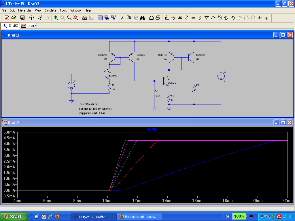

ich bin auf der Suche nach einer Schaltung, um eine variable
Stromanstiegsbegrenzung aufzubauen. So in der Richtung 1-10mA/ms.
Ich habe es schon mit einem Gyrator ausprobiert wobei ich es da nicht
variabel gestalten kann. Möchte aber noch Ideen sammeln. Ich würde das
ganze gern diskret aufbauen. Ich bin für jede Idee dankbar.

von Uwe (Gast)
Ja genau 256mA für alle Teilnehmer und diese benötigen kurz und
gleichzeitig einen höheren Strom. Die 350mA Spannungsversorgung hat
einen Pufferkondensator der ausreicht, aber nur wenn ich diesem die Zeit
gebe sich nachzuladen bzw. nicht auf einen Schlag entlade. Natürlich
könnte ich die Spannungsversorgung doppelt so hoch auslegen, aber ich
möchte es gern anders lösen.

von Uwe (Gast)
Also nocheinmal die Verbraucher sind eingeschaltet. Es geht um den
temporären Strombedarf im normalen Betrieb. Die Spannung bricht von 15V
auf 10V ein und alle 256 Kondensatoren versuchen sich nachzuladen.
Wenn ich nun eine Möglichkeit hätte den Strom für jeden Verbraucher zu
regeln, am besten über eine Rampe könnte ich je nach Spannung mehr oder
weniger Strom beziehen und meine Verbraucher könnten sich wieder
aufladen.
Wenn ich den einzelnen Ladestrom hart einschalte, besteht die
Möglichkeit, dass das wiederum gleichzeitig mehrere Verbraucher machen
wobei wir wieder bei meinem Problem wären.

von Michael (Gast)
Hallo Uwe,
die Anstiegsgeschwindigkeit kannst du mit V1 einstellen. Vielleicht
bringt
das dich weiter. Wie auch immer.
