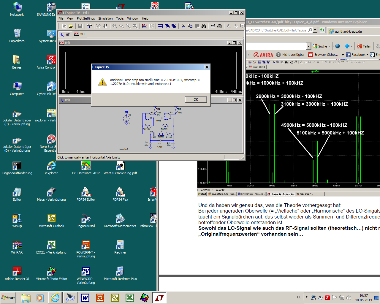

Was mache ich hier falsch?
Ich versuche verzweifelt in der Simulation einen Oszillator zum laufen
zu bekommen. Siehe Anhang TTL1
Ich bekomme immer diese Fehlermeldung  siehe Anhang Zwischenablage 1
Hier gibt es bestimmt jemanden, der richtig Ahnung von LFT Spice hat,
und mir weiterhelfen kann.
Ralph Berres

So eine Fehlermeldung hatte ich kürzlich bei der Simulation von
D-Flipflops. Und zwar muß man dem Bauteil noch Parameter zuweisen.
Mauszeiger auf das Bauteil, und rechte Maustaste klicken, dann kommt ein
Fenster mit den Eigenschaften.

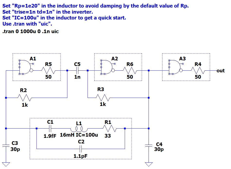

von Helmut S. (helmuts)
Hallo Ralph,
Diese A-Bauteile sind eigentlich zu idealisiert für Quarz-Oszillatoren.
Mit einigen Verrenkungen hat es dann doch geklappt. Man sollte auch die
Frequenz messen um sicher zu sein, dass die Schaltung richtig läuft.
Hast du wirklich 28,x MHz Grundwellenquarze?
Helmut

Ja das ist ein Grundwellenquarz so etwas mehr als Stecknadelkopf groß.
Ich will damit ein AM Modulierter Quarzoszillator aufbauen, als Ersatz
für die Infrarotfernbedienung des Funkgerätes in meinem Auto.
Der muss super mini sein, möglichst wenig Strom verbrauchen, und
innerhalb 100us ein und ausschaltbar sein, alternativ modulierbar sein.
Das modulieren könnte ich mit einen Gatter erledigen.
Du hast mir jedenfalls hiermit ein gutes Stück weiter geholfen.
PS was bedeutet die Eintragung bei der 16mH Spule 16mH IC=100uH ?
und was bedeutet das UIC ?
Ralph Berres
IC=100u bedeutet, das LTspice mit 100uA Spulenstrom startet.
Das Problem bei der Simulation von Schwingkreisen hoher Güte ist, dass
sie eine lange Einschwingzeit haben. Das kann man abkürzen in dem man
schon mal Strom einprägt.
Das braucht man wegen dem rückgekoppelten AND. LTspice findet da keine
DC-Lösung, weil diese Gatter idealisiert sind (0,1). UIC überspringt
die DC-Analyse und beginnt gleich mit der Transienten-Simulation.
Siehe auch LTspice Help unter LTspice->Transient Analysis.
UIC: Skip the D.C. operating solution and use user-specified initial
conditions.
Hallo Ralph,
eigentlich hast du die falsche Oszillatorschaltung gewählt. Diese
Schaltung mit zwei Invertern war eher eine Krücke aus dem TTL-Zeitalter.
Die viel bessere Schaltung ist die mit einem! "unbuffered inverter".
Diese Oszillator-Schaltung mit einem Inverter findet man in 99,99% aller
integrierten Schaltungen. Wichtig ist dabei das Wort unbuffered.
74HCU04, 74xxxU04
Es gibt auch single gate inverter mit U(nbuffered).
Helmut
